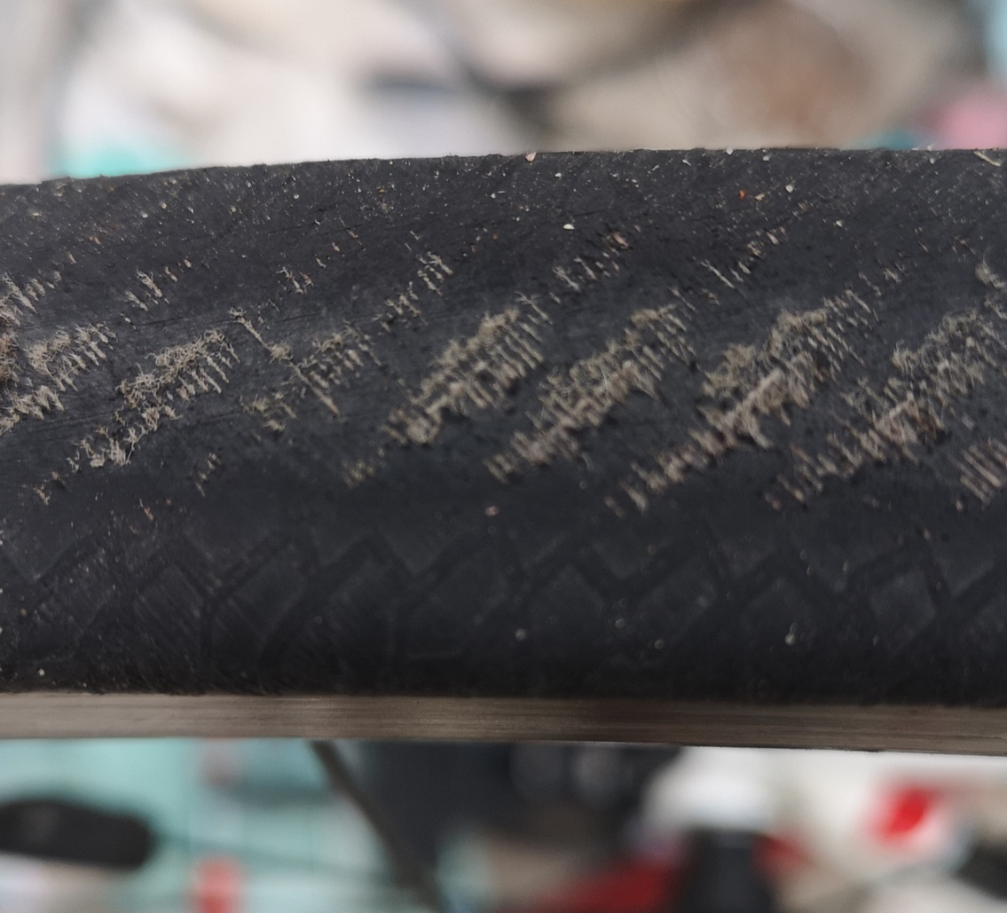

Heute auf dem Hinterreifen dieses Muster gesehen:
694217
Ganz so ausgeprägt war das heute Morgen noch nicht.

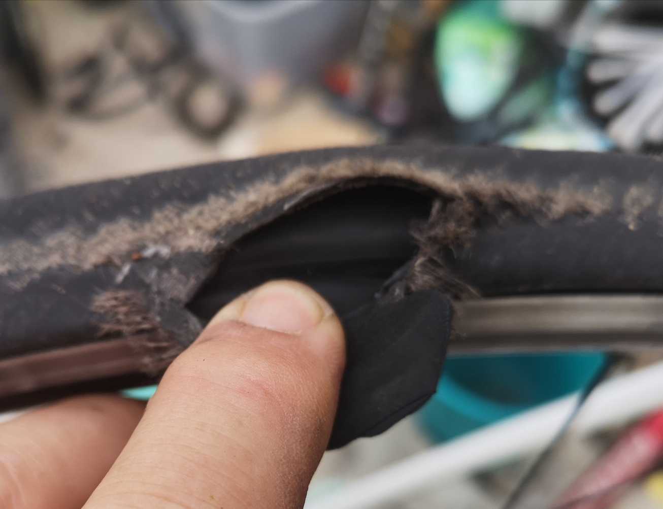

Bei km 45 dann einen lauten Knall und das:
694218
Ein fast neuer Conti GP 5000. Sowas habe ich noch nicht gesehen.
Der Reifen ist garantiert nicht irgendwo lang gestreift. Bei den 45 km, die fahrenderweise zurückgelegt habe hatte ich zwar immer in eigenartiges Gefühl dass mit dem hinteren Reifen irgendwas nicht stimmt. Fühlte sich aber überhaupt nicht dramatisch an.
Hat jemad eine Idee, was da passiert sein könnte. Kann man beim Schlauchwechsel irgendwas so falsch machen, dass man den Reifen ruiniert????

Da der Mantel nirgendwo wie ein GP 5000 ausschaut, kann es sein, dass du nur eine Karkasse ohne draufvulkanisierte Gummi"profil"schicht und ohne Pannenschutz hinten drauf hast.

Ojeh! Ich habe den ultimativen Unfähigkeitspreis gewonnen. Oberpeinlich! Bei der letzten Panne war ich wohl ein wenig hektisch. Ich habe den Mantel auf links gedreht um irgendwelche Schäden aufzuspüren....und in so auch wieder aufgezogen....????.
Jetzt macht euch lustig über mich. Ich hab´s nicht besser verdient....

Oha, das ist wirklich ungewöhnlicho_O, ich hatte mich schon über die Struktur gewundert, aber toll das du das postest, das hätte sich nicht jeder getraut:daumen:
