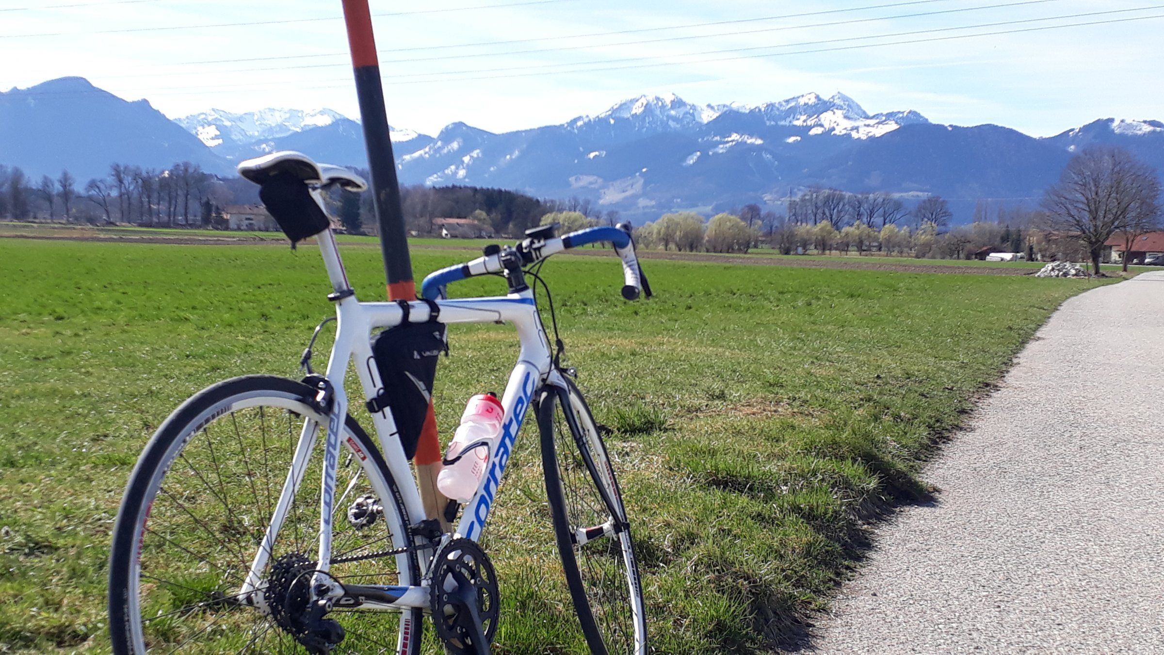

...gesloped oder nicht...die Optik von meinem Corratec u "dem Esel" unterscheidet sich enorm...beides aber 56er Rahmen....passen aber beide..

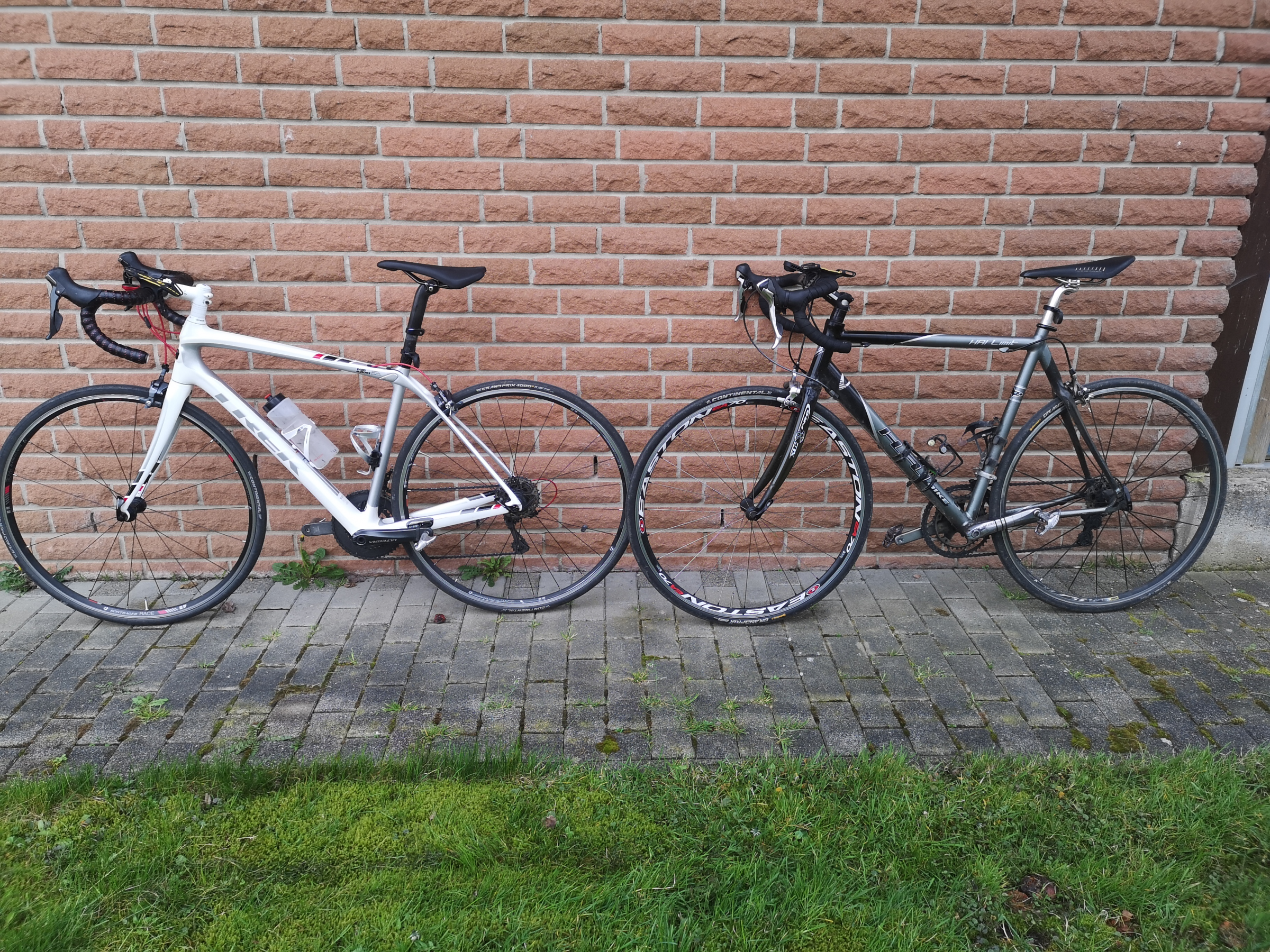

Hier mal die beiden Räder um die es geht. Das rechte ist ein älteres Hibike mit Dura Ace Ausstattung. Alu Rahmen mit Karbon Gabeln. Gewichtsmäßig tun sich beide Räder nichts. Der einzig nennenswerte Unterschied scheint mir die Neigung des Sattels zu sein. Ich hab das bei dem Domane mal geändert und werde es nochmal testen.
Das Höhenprofil meiner Runde gibts hier:

ja das stimmt schon, kann mir allerdings nicht vorstellen, dass er mit dem einen Rad Oberlenker und mit dem anderen Rad Unterlenker fährt.
wenn ich mir das so anschaue, scheint die Sitzposition beim alten Rad etwas weiter hinten zu sein. Das kann sein, das du dadurch mehr Druck auf die Pedale bekommst. Fälle mal ein Lot von der Sattelspitze und messe den Abstand zur Tretlagermitte.
Dann kannst du sehen ob der Abstand vielleicht schon den Unterschied macht.

Also den Bilder nach würde ich auch sagen das es an der Satteleinstellung liegen kann.
Da untescheidet sich ja alles...
Ich habe auf Mallorca auf die schmerzhafte Tour gelernt, wie wichtig das ist.o_O
Viele Grüße
Sven

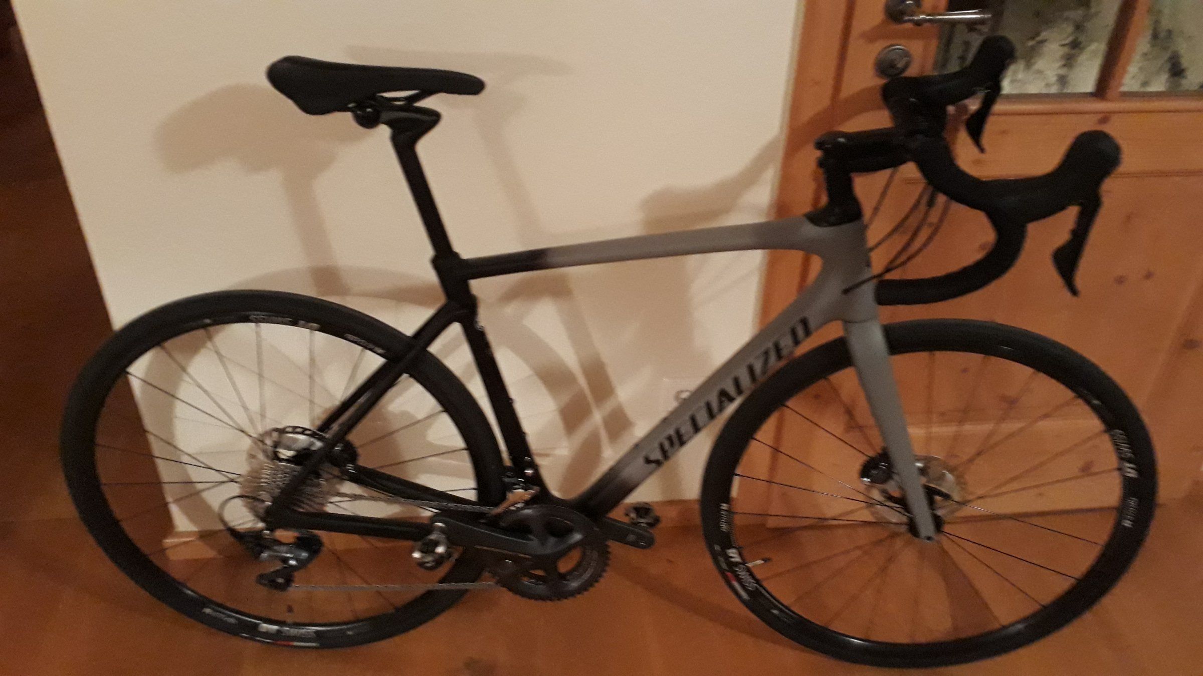

Vielleicht liegts an der Kameraposition, aber Abstand Sattel-Tretlagr scheint mir beim HAI größer zu sein als beim Speci, das kann viel ausmachen, gerade da du das Specialized noch nicht so gewöhnt bist. Gleich sehen die Positionen auf den Räderns jedenfalls nicht aus. Da würde ich mal genau alle Abstände messern und versuchen das Speci genau auf das andere einzustellen was geht und dann nochmal testen.
P.S.: Bei dem Höhenprofil (letzte 40km fast nur bergab oder eben) würde bei mir der Wind locker 2-4 km/h Unterschied im Schnitt ausmachen, gerade im Frühjahr.
Und nicht nur die Sattelstellung: Der Sattel selbst ist ein anderer und weiter geht's bei der Stellung von Lenker und STIs, das Trek scheint mehr Überhöhung zu haben...
Sind die Kurbellängen gleich, die Übersetzungen / Gangstufen identisch? Da kommen so viel Sachen zusammen...
