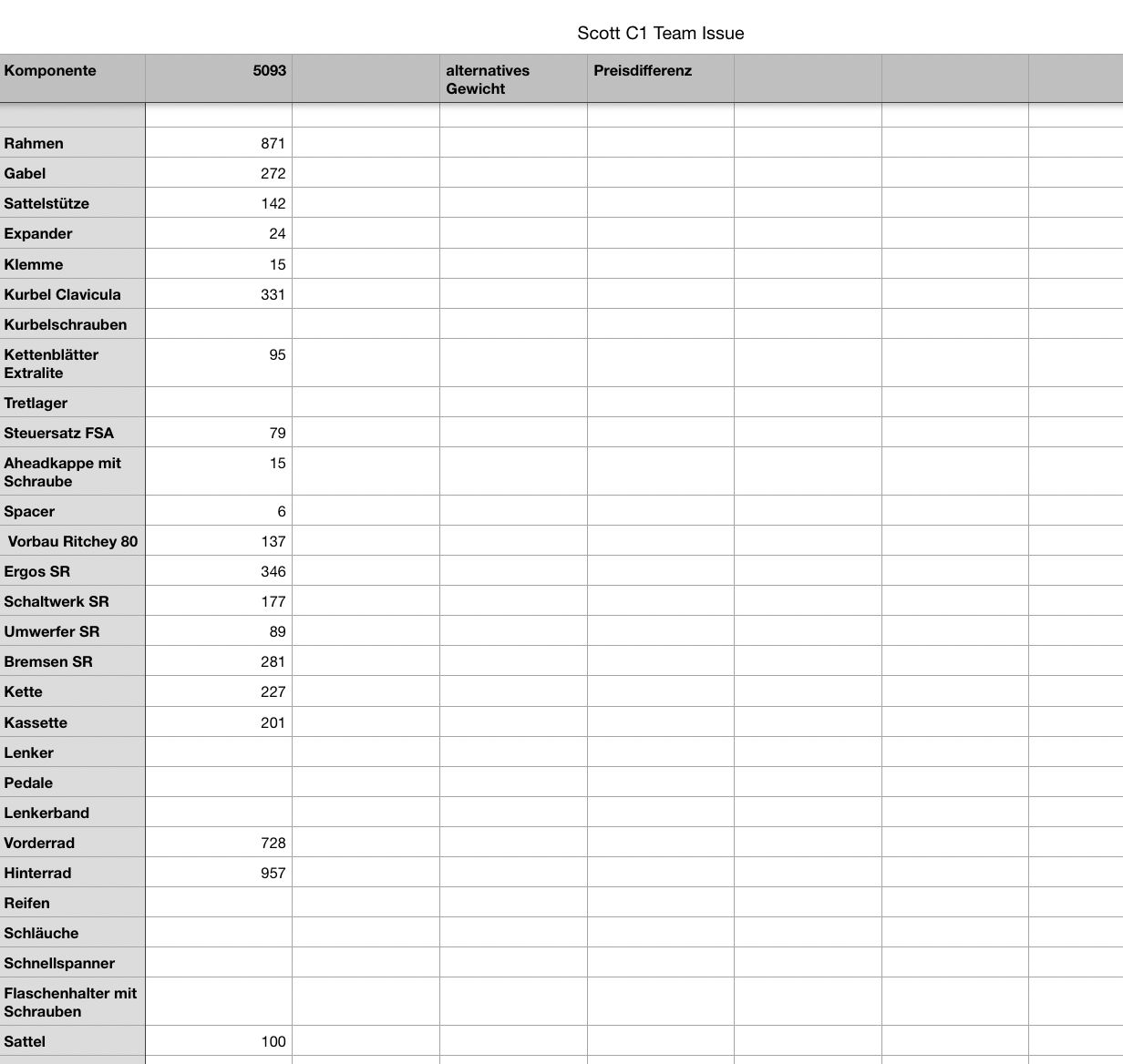

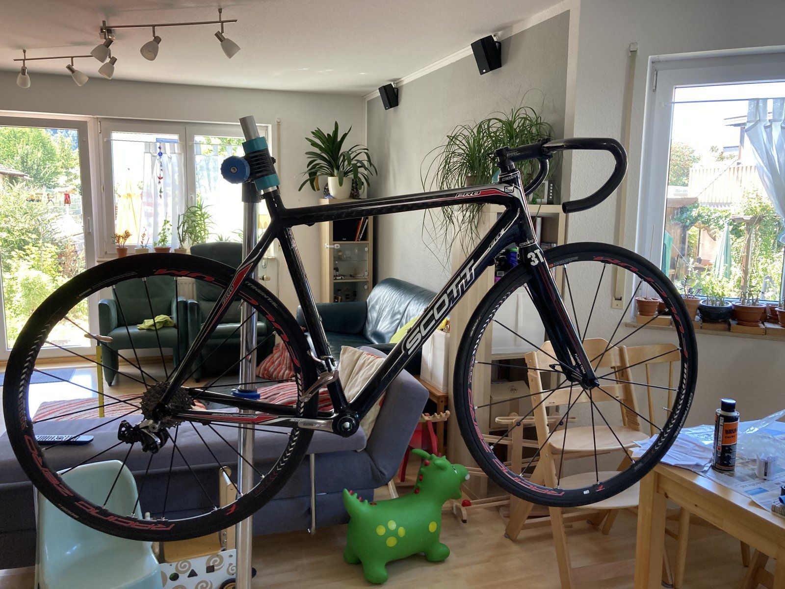

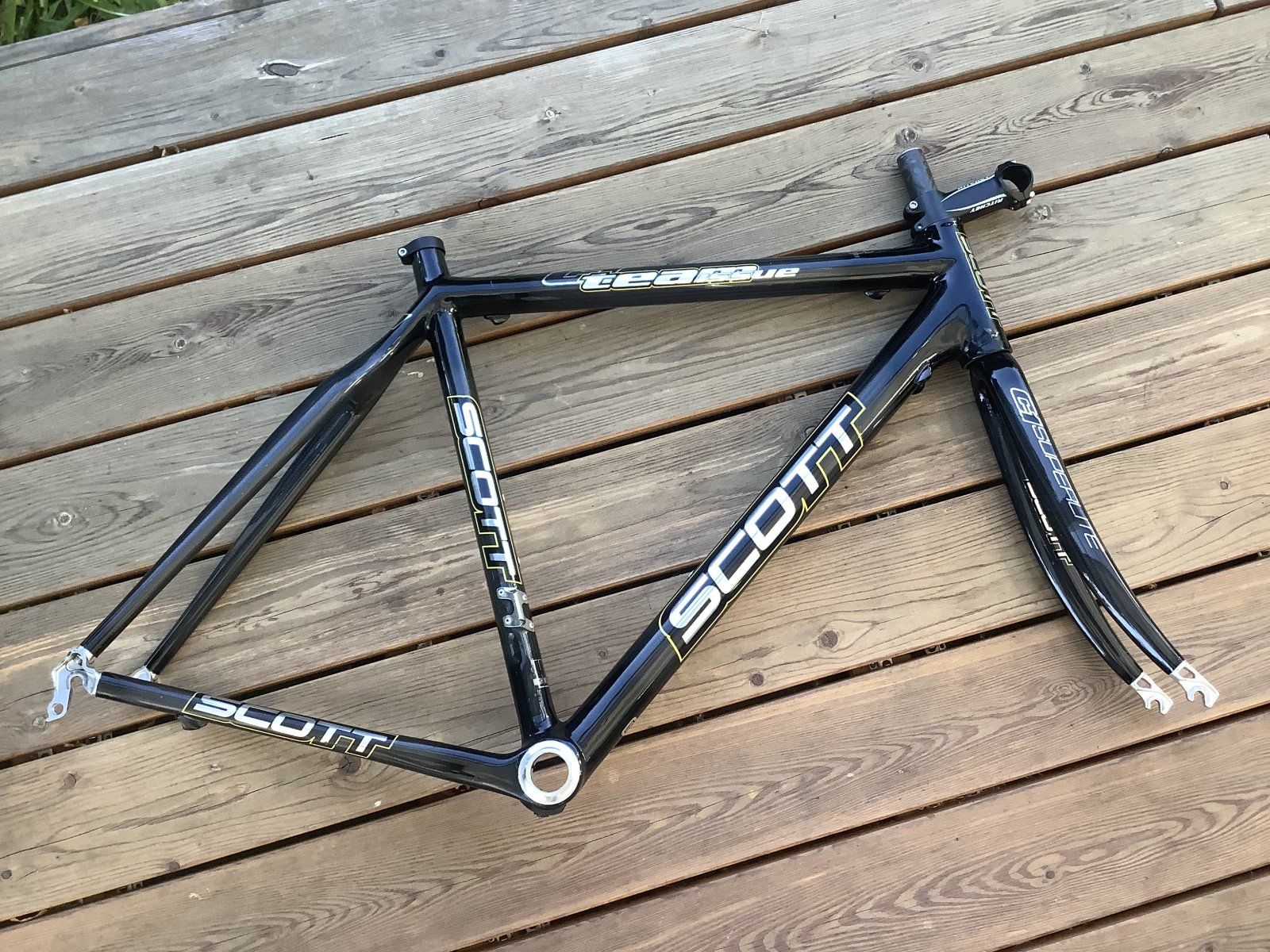

Hallo zusammen,
nach dem der Leichtbauthread von @Goderian zu meiner absoluten Lieblingslektüre hier im Forum gehört, möchte ich etwas ähnliches versuchen. Wobei "ähnlich" sehr dicke Anführungszeichen hat, da mir da wohl die handwerklichen Fähigkeiten einen Strich durch die 5,xx Grenze machen werden. Ist aber auch nicht schlimm, ich will unter die 6,8 kg Grenze kommen und alles weitere findet sich dann.
Was hab ich schon:
Scott C1 Team Issue Rahmen mit Gabel
Rahmen 871g, Klemme Sattelstütze 15g
Gabel 296g mit Expander, 272 ohne
Ein paar Komponenten sind auch schon gesetzt

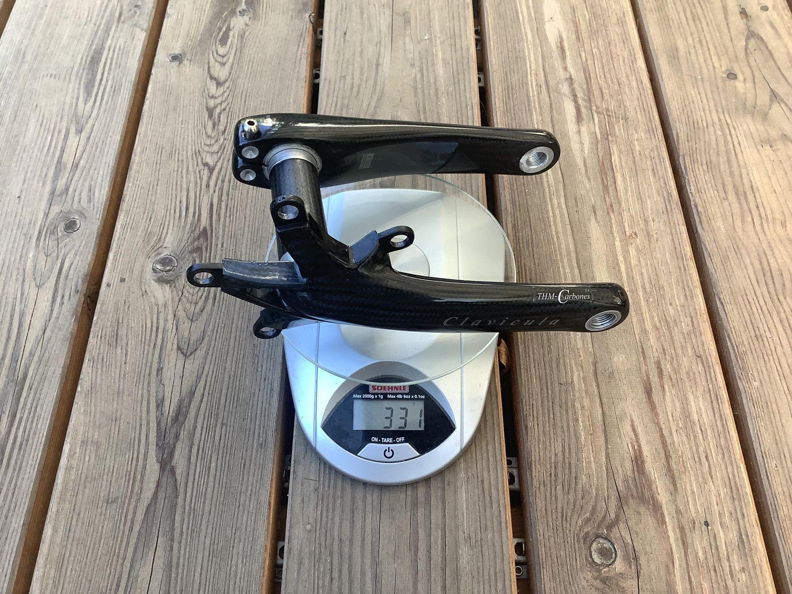

Kurbel Clavicula 331g

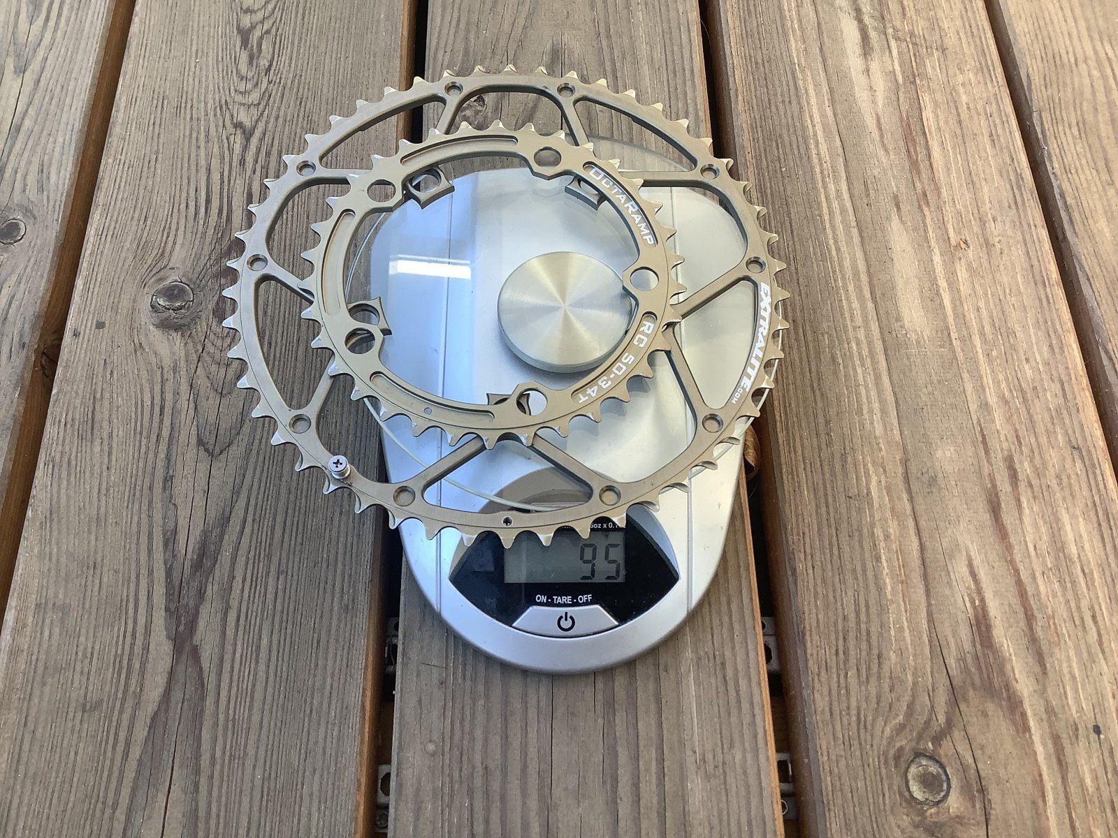

Kettenblätter 95g (es fehlen noch die Kettenblattschrauben)

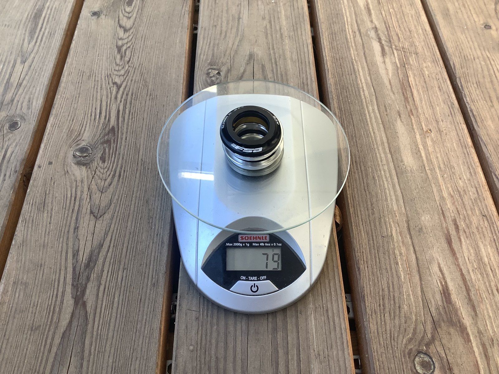

Steuersatz FSA 79g
Kappe mit Spacer 23g

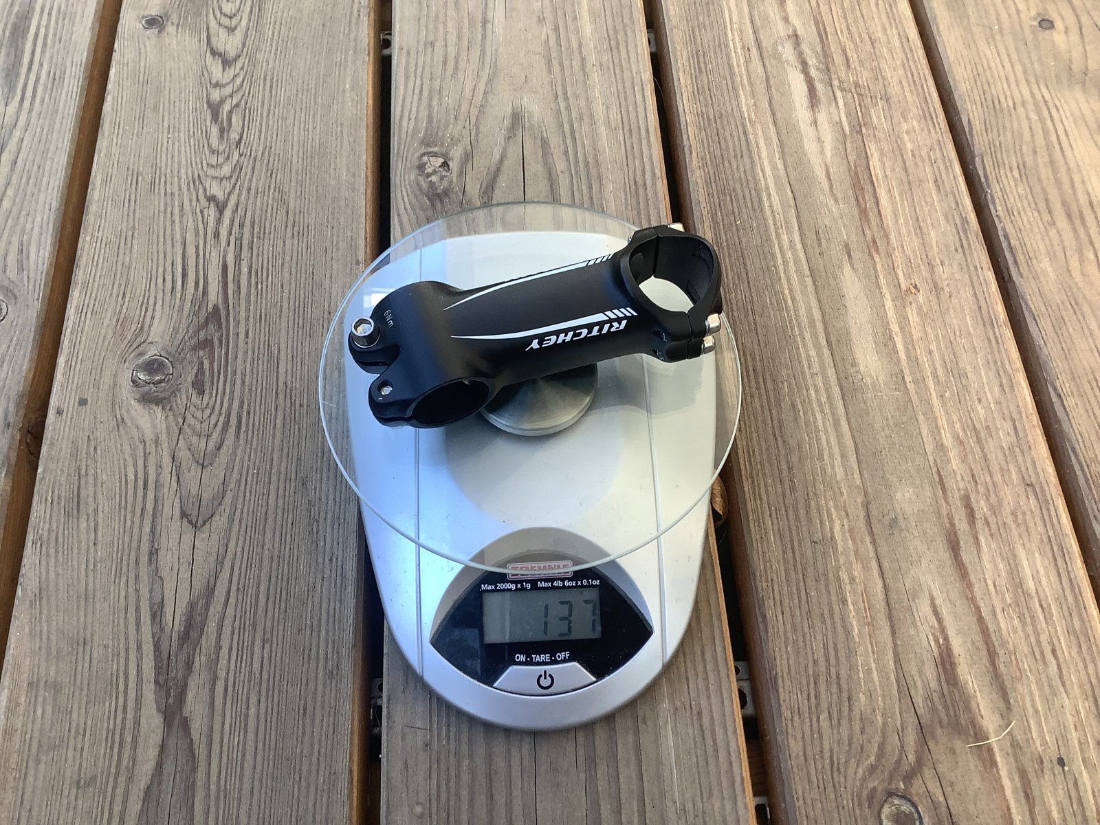

Vorbau erstmal der mit 137g

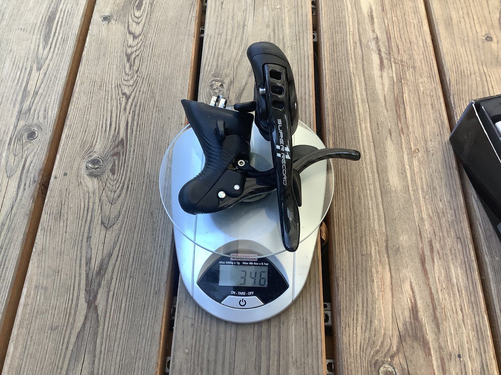

Ergos 346g
Schaltwerk 177g

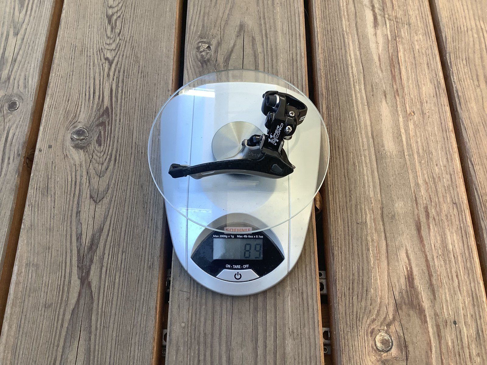

Umwerfer 89g, passt nicht da Schelle, hier nur mal wegen des Gewichts dazu. Der Anlötumwerfer wiegt ja sicher weniger

Hallo
die Schelle lässt sich am Umwerfer schon entfernen, aber dann fehlt das nötige Gegenstück für die Befestigung am Rahmen
Alternativ könnte man die Nieten kappen und den Rahmen bereit fur die Schelle machen:

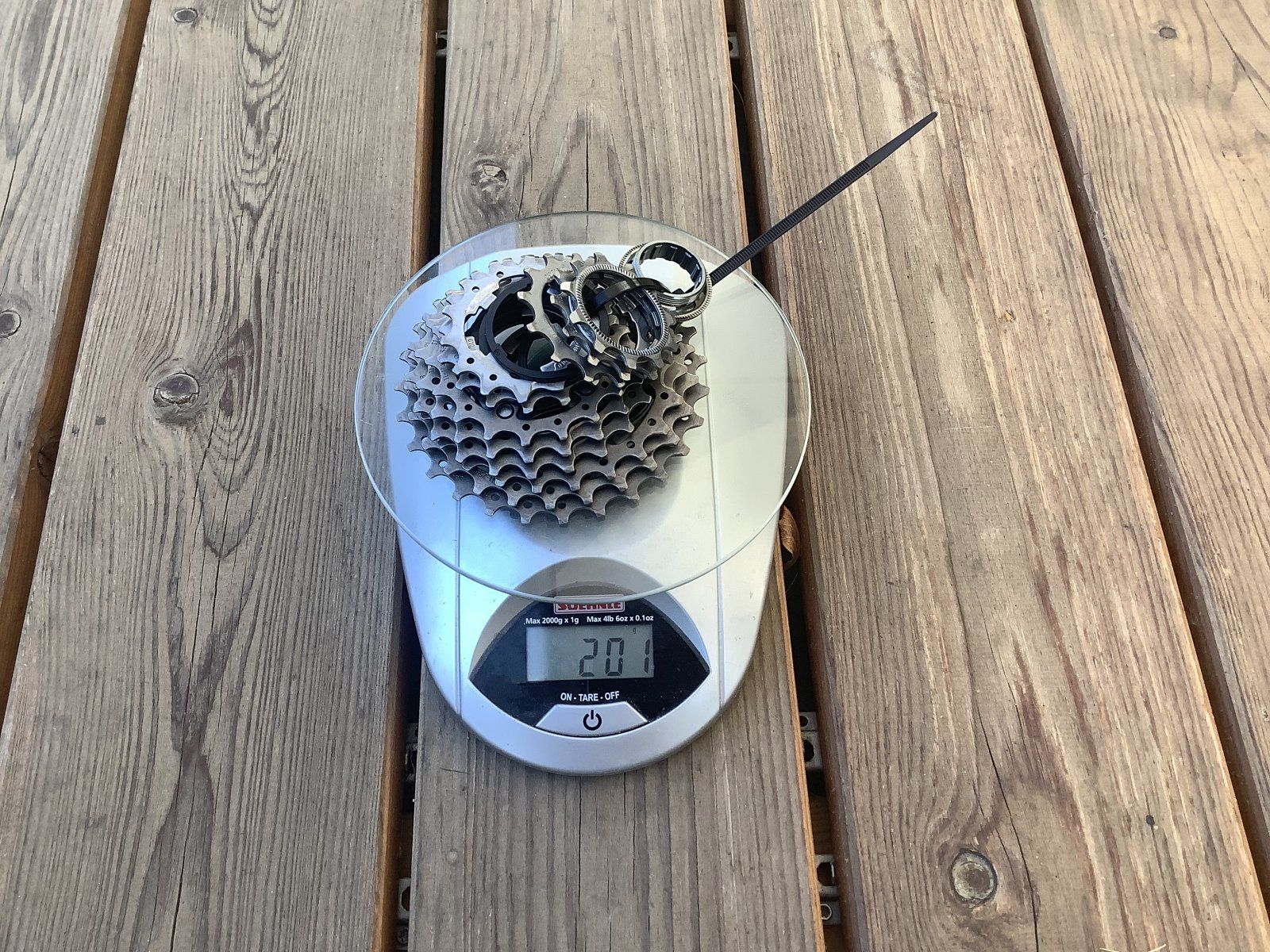

fängt doch schon mal gut an. kb schrauben kcnc, alu lockring bei der Kasette.
Willst du an den teilen noch was ändern oder leichte serienteile verbauen?
umwerfer mit schelle müsst du noch tauschen gegen Anlötversio.

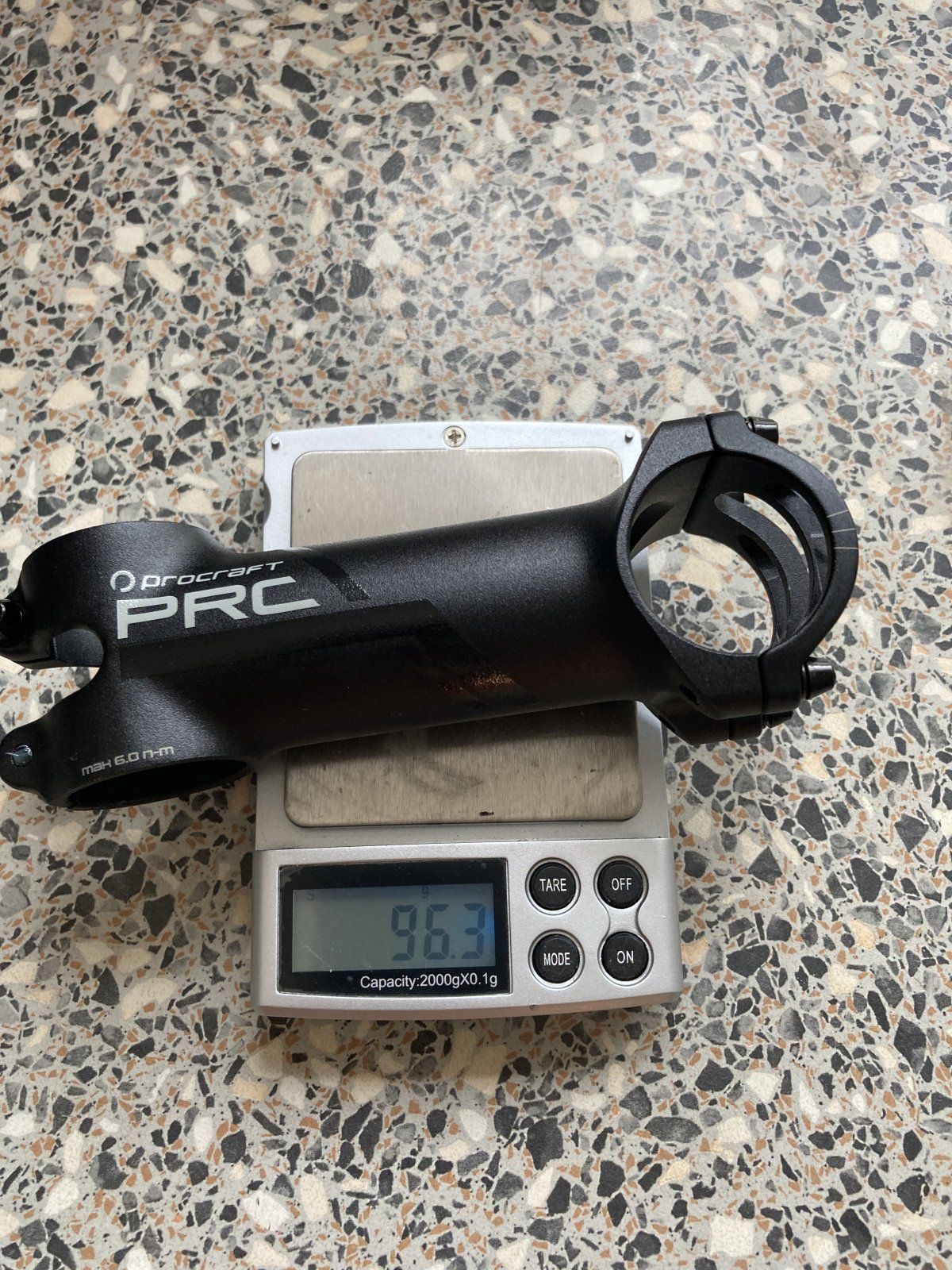

beim vorbau ist noch luft, da solltest du dir erstmal über den lenker klar werden ansonsten deda rs zb.

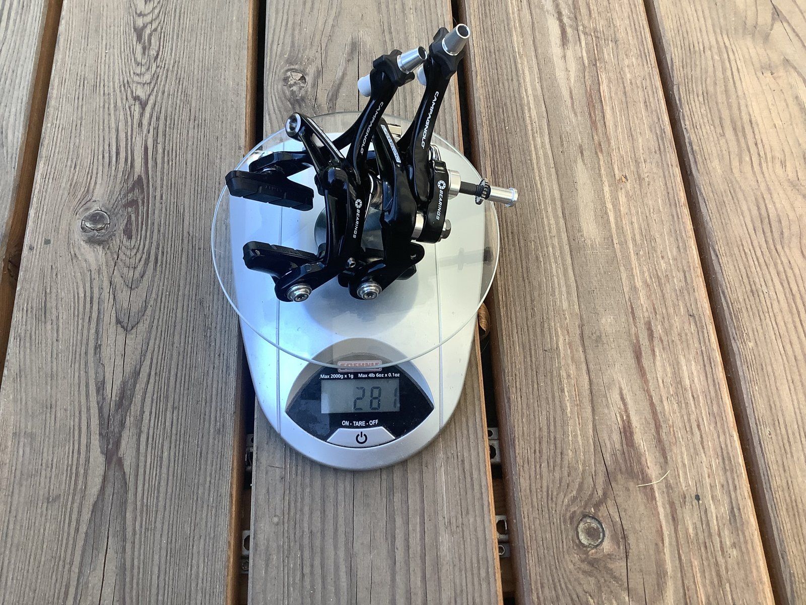

ti upgrade der schrauben an den bremsen kann da auch noch gewicht rausholen

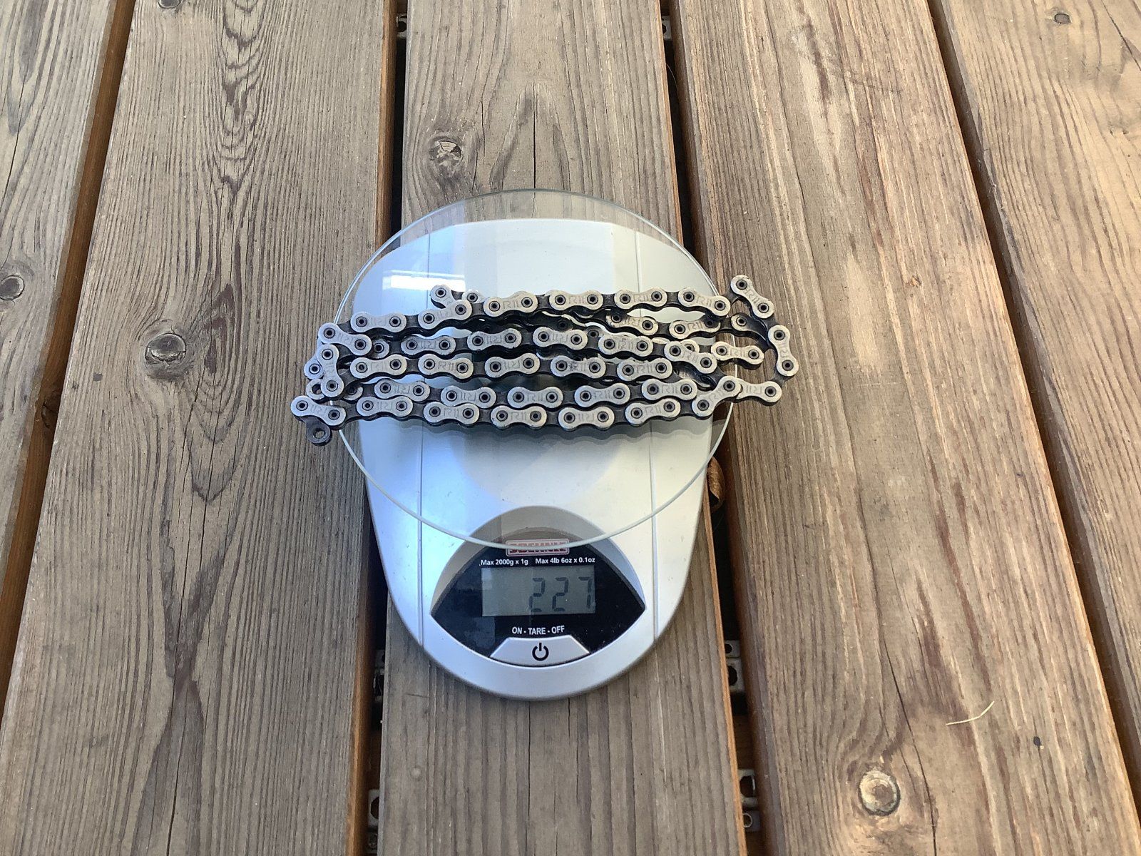

kette kmc sl mal schauen sollte auch 10 gramm bringen.
aber fang vllt mit den laufrädern an die sind der größte posten und danach den rest angehen

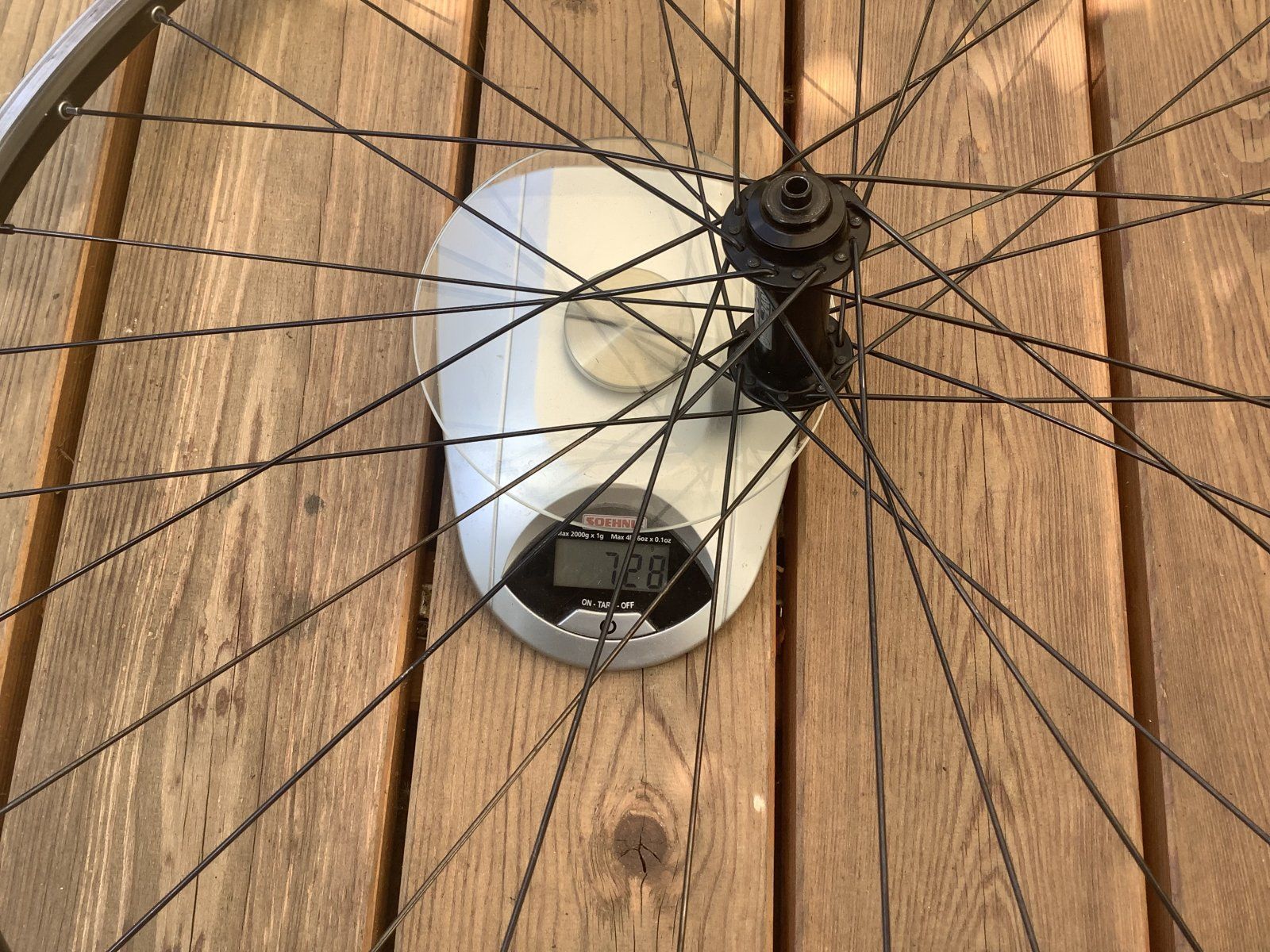

sieht fein aus. Was wiegen Deine Laufräder?
1416g, fulcrum razing zero nite
Ich hatte ein gebrauchtes rad gekauft um an eine 9000er DA ranzukommen. Die Laufräder waren dabei und passen mir fürs erste.

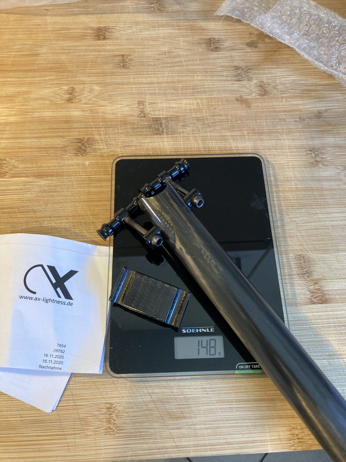

Was ist mit der sattelstütze und dem lenker? Machst du das was vom selben hersteller oder mischst du da? Ich wollte ursprünglich was von new ultimate, war aber nicht lieferbar. Ist dann eine gebrauchte ax lightness stütze geworden

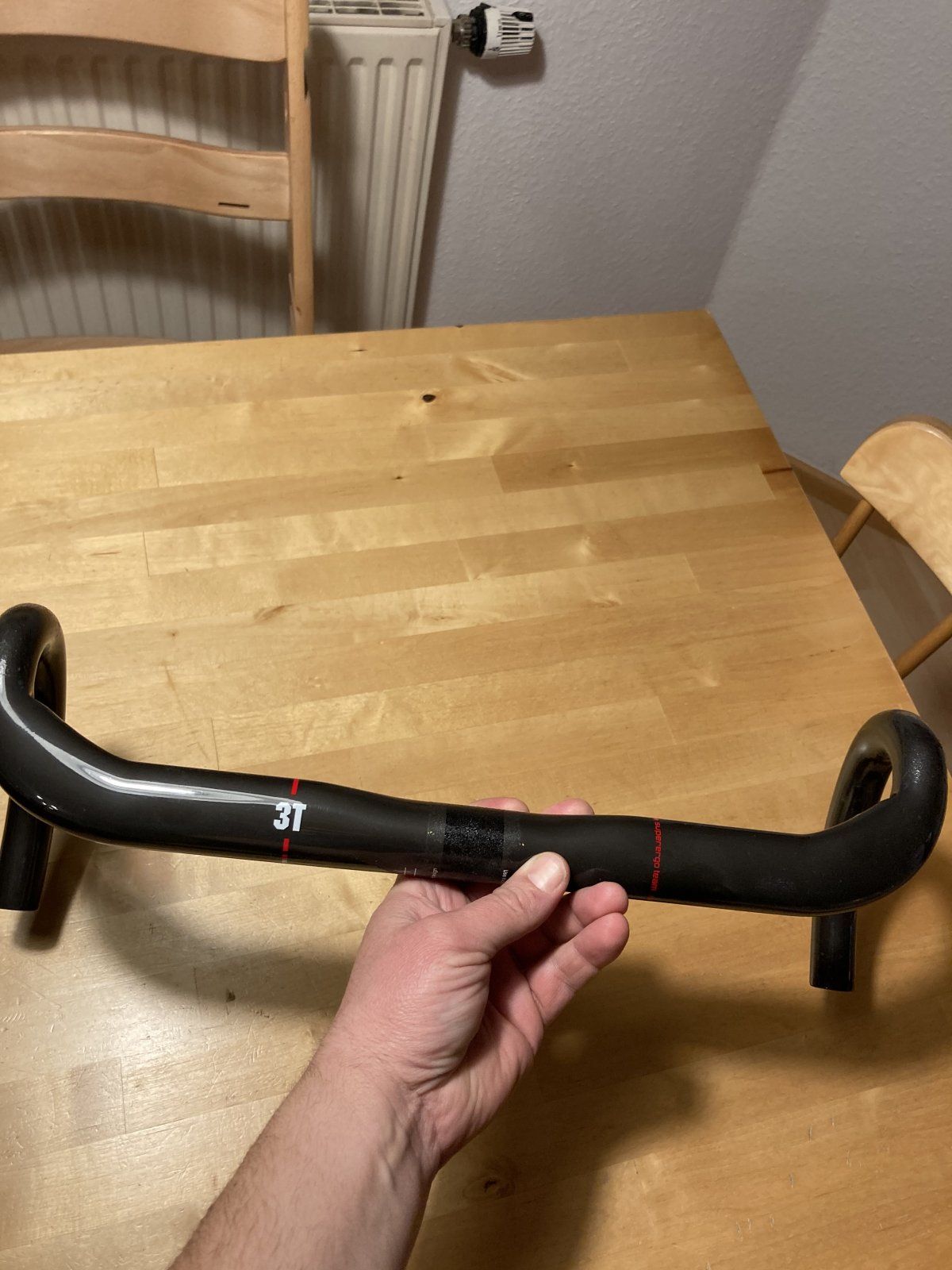

Lenker von 3T wegen der form, hätte natürlich noch ein gutes stück leichter werden können. 213g

Hallo zusammen,
Was hab ich schon:

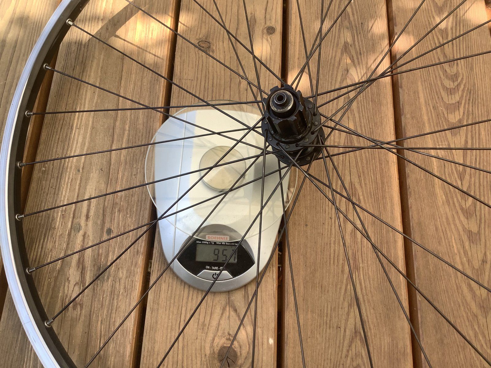

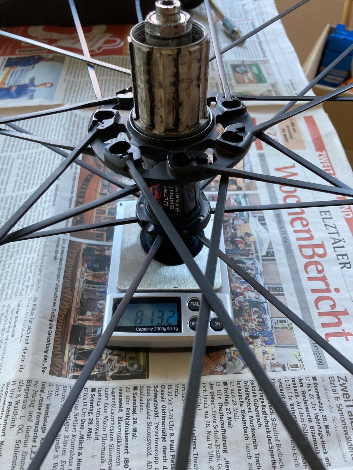

Kommt für dich ein individuell aufgebauter LRS in Frage? Hier kann man schon einiges an Gewicht sparen. Klar, Langlebigkeit leidet dann. Ich hatte mir für meinen Leichtbau einen Satz aus Farsports Felgen und Extralite Naben aufgebaut. Gewicht bei 835g.
hm weiß nicht so recht. Ich zähl mal die Gewichte zusammen, sobald alle "Kleinteile" da sind. Räder kommen ganz am Schluss weil man da ganz gut das Endgewicht regeln kann
