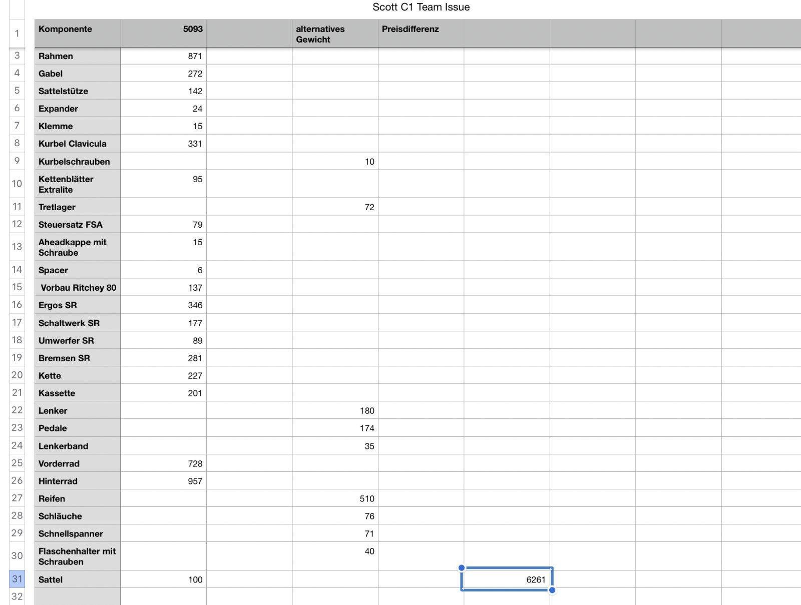

Scott C1 Team Issue, ein 5,xx Gewichtswiener Versuch

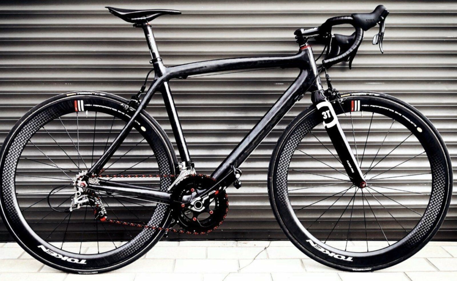

das waren 6,34kg mit SRAM Red und Schlauchreifen. Ein entlackter Wilier Rahmen

Bist du nicht schon bei Sub-6 wenn du das Gewicht der Fulcrums nachträgst?
(813/602 anstatt 957/728)?
Bist dann 9g unter der 6 wenn ich das rictig sehe.
