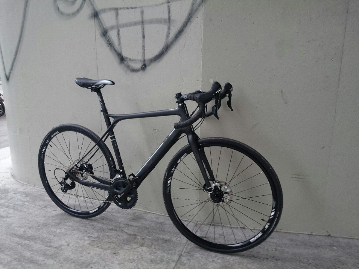

ich will mein gt grade carbon diesen sommer auf tubeless umrüsten. ich bin nur bisher unschlüssig, welche reifen es denn werden sollen! angeblich kann man mit SCHWALBE nix falsch machen, immerhin setzten die schon seit längerem voll auf tubeless. der "gräwelgrainder" schlechthin wär da wohl der G-ONE (gibts in 35 und 40 mm). doch ich frage mich, ob ich mit dem S-ONE (30 mm, auf meiner breiten felge bestimmt 31-32 mm weit) nicht besser dabei wäre? beide haben so kleine nöppchen, der S-ONE etwas kleinere als der G-ONE. ich meine, ich bin halt stadtbewohner. natürlich werden meine strecken immer zu min. 50% aus "road" bestehen. schliesslich muss ich auf eben diesen "strassen" erst mal zu meinen gravel-pisten und offroad-strecken hinfahren! da ich aber bei der hinfahrt zu meinen geliebten abseitigen strassen nicht zuviel zeit verlieren will, möchte ich einen reifen, der möglichst auch auf "road" schnell vorankommt. ich hab einfach ein wenig befürchtungen, dass mich der breite, profiliertere G-ONE viel zu sehr aufhalten würde, weil zu langsam. vielleicht wär also der S-ONE die bessere wahl? was meint ihr?
Wenn dein Hauptaugenmerk auf Gravel Pisten liegt würde ich min. die 35er nehmen. Der Zeitvorteil, den du mit den 30er auf Asphalt rausfahren kannst dürfte so gering sein, dass er zu vernachlässigen ist.
Ach ja, schönes Rad hast du da!
