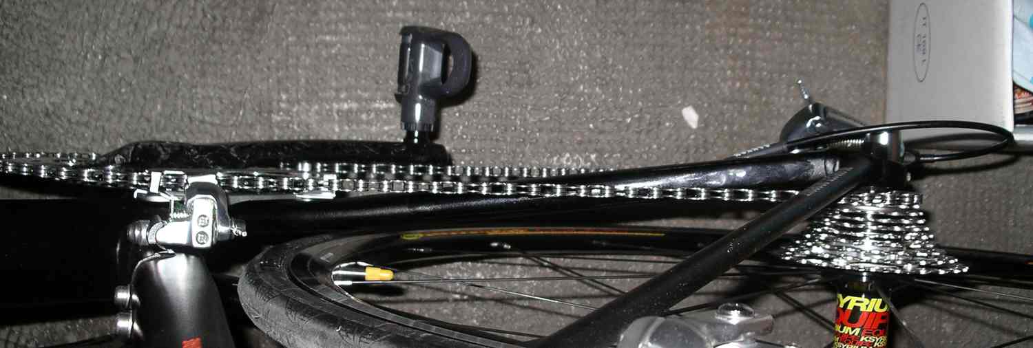

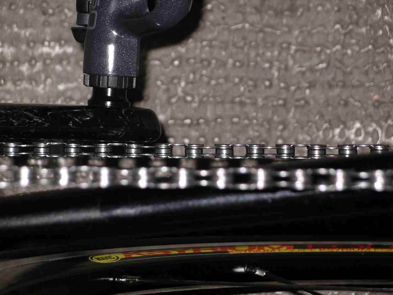

Hier zwei Bilder:
Nochmal kurz zusammengefaßt:
Beim Rückwärtskurbeln steigt die Kette entweder auf das 13-er Ritzel oder sie läuft nach außen vom Kettenblatt (würd mich ja nicht stören).
Die Kette ist mir zweimal beim Treten mit Schmackes vom Kettenblatt gesprungen.
Zwischen Kurbel und Kette paßt kaum ein Blatt Papier. Ist dieser geringe Abstand normal?

Wenn es nicht an der Einstellung der Kassette auf dem Freilauf liegt, ( ich glaube bei 9-fach Freilauf muss für 10fach ein ?mm Distanzring eingebaut werden), kann es doch nur noch an der Breite der Tretlagerachsenbreite liegen, die zu kurz zu sein scheint. Die Kettenlinie zum 12er Ritzel scheint auch mir zu schräg zu sein. Der Kettenabstand zur Kurbel ist auf jeden Fall zu knapp.
