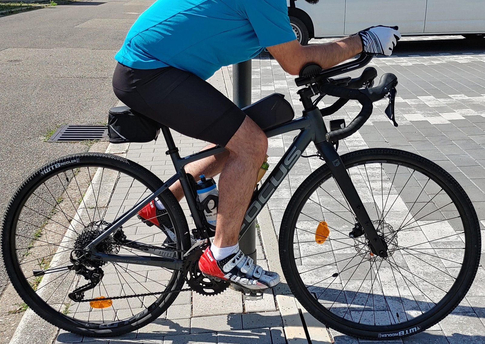

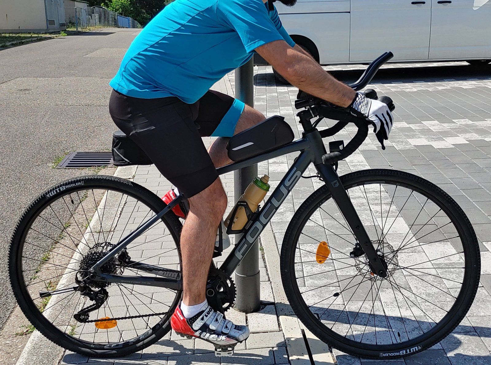

Ich habe mit einen neuen Lenker montiert, das macht das ganze mit meiner bisherigen Sitzposition nicht so ganz reproduzierbar. Da war ich leider etwas zu ungeduldig, sorry. Der Reach war bisher bei 76mm und ist nun bei 93mm
Sattelhöhe habe ich gemessen, ist etwas zwischen 64cm - 65cm.
Hier ein paar Fotos mit dem neuen Lenker. An der Stelle muss ich noch erwähnen, dass meine Arme nicht durchgedrückt sind, sondern etwas angewinkelt. Das kommt leider nicht so ganz rüber auf den Fotos.
Ich hoffe ihr könnt damit etwas anfangen.
Vielen Dank und einen schönen Feiertag wünsche ich euch. :)

Du sitzt vieeeeel zu tief. Bei Pedal 6Uhr solltest du mit gestrecktem Bein mit der Ferse am Pedal sein.

Deine Sitzposition sieht insgesamt sportlich entspannt aus, das ist gut so. Der Sattel könnte vielleicht noch etwas höher, aber höchstens in 5 Millimeter-Schritten.
Da Du eher aufrecht sitzt ist die Belastung auf das Gesäß etwas höher, was bei deinem Gewicht aber kein Problem sein sollte.
So wie es aussieht ist dein Lenker höher als der Sattel.

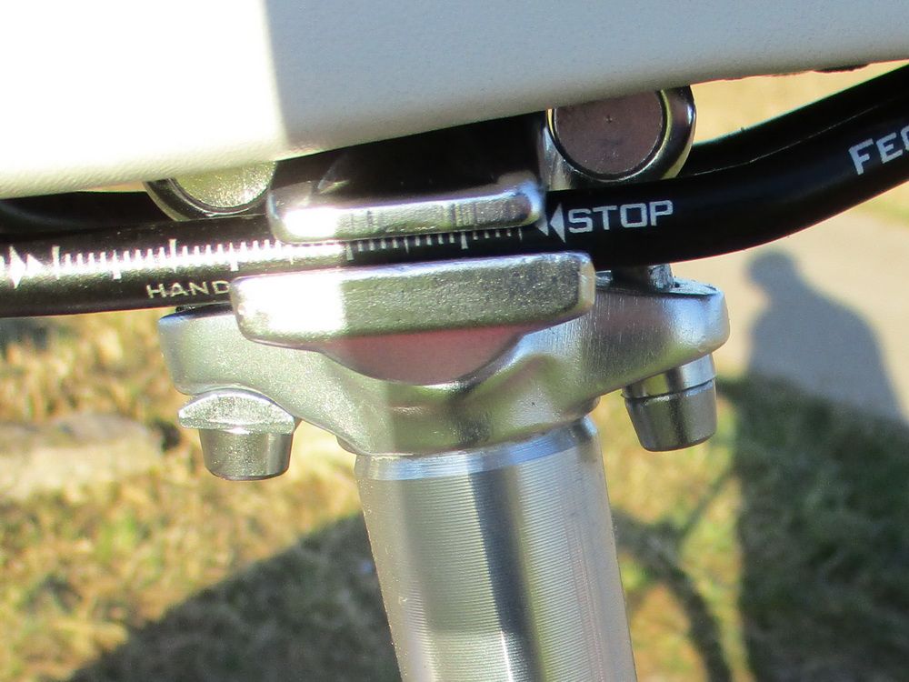

Bei diesem Setup - so meine Erfahrung - muss die Sattelnase dem Lenker folgen, auch wenn einem da was im Wege zu sein scheint. Andernfalls finden die Sitzbeinhöcker nicht so richtigen Halt und sind auf der permanenten Suche nach einem solchen. Versuchs einfach mal. Dabei hat sich eine Sattelstütze mit dieser Bauweise bewährt weil man die Neigung sehr fein einstellen kann.
Insgesamt denke ich, ist das alles normal und Du bist auf einem guten Weg dich an den Belastungsumfang anzupassen. Das braucht halt seine Zeit.

Aber unabhängig davon habe ich jetzt mal das probiert wie du geschrieben hast. Ich habe übrigens die gleiche Bauweise der Sattelbefestigung. 👍
Also Sattel 5mm höher und Nase Richtung Lenker sind schonmal eingestellt, die höhe variiere ich noch mit der Zeit. Evtl wandern dann auch noch paar Spacer über den Vorbau. 😃😃
