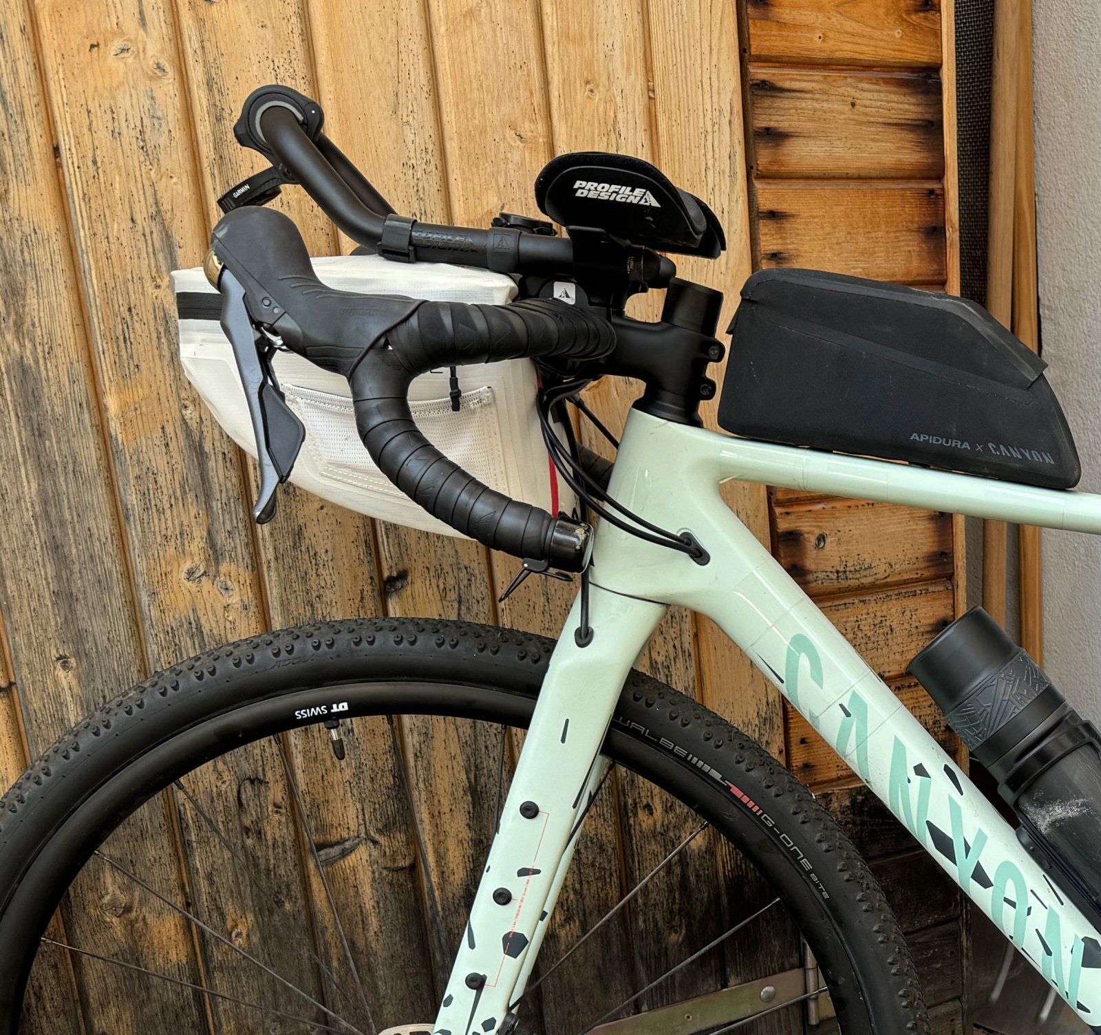

Deshalb werd ich mit dem alten Tape drauf noch ein wenig an der Position rumbasteln bevor ich das neue drauf mache. Hab ja auch noch ein dickes Ergon Allroad gekauft :rolleyes:
Durch die stark abgeflachte Form hat man den Oberlenker auch ohne Lenkerband ganz gut im Griff. Wer nicht gerade patschnasse Hände hat, sollte also keine Probleme bekommen, auch wenn das Lenkerband nur bis zum Anfang des Oberlenkers gewickelt ist.
Die Bremsgriffe sehen übrigens überhaupt nicht stark eingedreht aus. Die Kippung der Griffe ist unabwendbar; sie resultiert ja aus dem an dieser Stelle des Lenkers anliegenden Flare. Man könnte sie zusätzlich auch noch nach innen eindrehen, aber man kann es auch genau so fahren, wie jetzt montiert. Je nach persönlicher Präferenz ...
Das wirkt vielleicht auf dem Foto gerade aber die sind schon nach innen eingedreht. Wenn die Angabe auf der Webseite korrekt ist, dann ist der Abstand des Lenkers ja 35cm und ich habe Mitte-Mitte vorne bei den Griffen 30cm gemessen.

Sodele jetzt kann ich ein erstes Fazit ziehen. Mit einem wort Geil !
Aeroperformance ist stark, auch indirekt auf der Aerobar. Ich konnte heute mit gemütlichen 155watt über 32kmh fahren, das ist mir bisher noch nie gelungen, liegt wahrscheinlich daran dass jetzt alles kompakter ist so.
Mit der Bremsgriff Position bin ich wirklich zufrieden und endlich kann ich gut den Unterlenker halten und gleichzeitig auch die Bremse entspannt halten. War mit dem alten Lenker eben so, dass ich nur mit einem Finger da ran konnte und mich absolut unsicher im Downhill fühlte.
Einziges Problem ist, dass ich wahrscheinlich die Polster der Auflieger um eine Schraube nach innen verlegen muss weil ich so mit dem Arm anstosse in den Hoods.
Und Oberlenker Griff habe ich auch gefunden, ich kann den Daumen schön unter die Klemmung der Aerobar reinfixieren.
Nur einen temporären Schnappschuss. Ich bin noch nicht fertig mit dem Testen 😀
Hab meinen ProfileDesign "Hack" wieder rückgängig gemacht, durch die neue Sitzposition nach Fitting hab ich die Befestigung wieder zurückgedreht und so die Aerobar wieder verkürzt. Dadurch kommen die Polster näher zum Körper und ich stosse nicht mehr an wenn ich die Bremsgriffe halte. Evtl. müsste ich den Lenker bisschen noch nach unten rotieren..
Ich musste für die Profile Design 2cm Spacer kaufen denn ansonsten ist der Oberlenkergriff wirklich nicht mehr benutzbar...

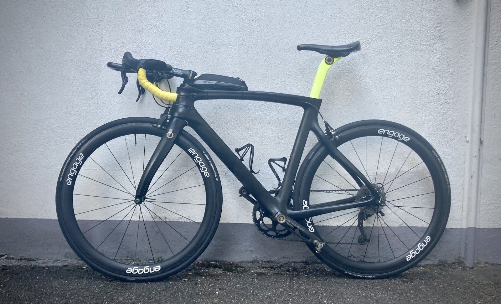

Toe Overlap muss dann bei ganz kleinen Rennrädern für Frauen (wie meine a là 1.58) ganz schön krass sein? Oder "andere" Geo?
Nein, ist krass. Soll ich mal zeigen? ;)
Stevens Prestige Cyclocrosser in 47 von 2019, Stevens Super Prestige Cyclocrosser in 48 von 2023 & Stevens Xenith Rennrad in 48 von 2022.
Schuhgröße normal 37-37 1/3 & die gezeigten Radschuhe sind 39. Bin bzw. 160cm hoch.
Man gewöhnt sich halt dran. STR ist übrigens 1,43 - 1,4 - 1,31.
