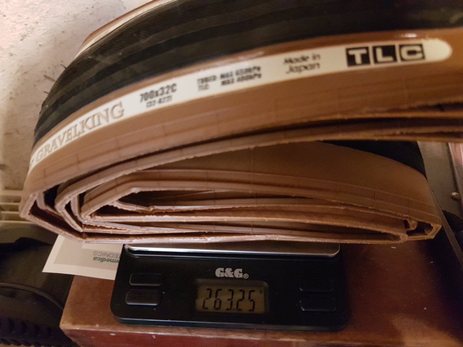

Da wäre der Panarcer Gravelking Slick vielleicht interessant. Habe ich in 32mm in Verwendung. Clincher, rollt rennradmäßig und ist geduldig auf Schotter.
Letzteren habe ich genau für den Einsatzzweck montiert. Auf Schotter sehr gut fahrbar.
Schlauchreifen bei einem Aufbau für eine Kollegin. Das würde ich nicht machen.
Mit 263g übrigens leichter als angegeben. Auf der Packung steht 350g.

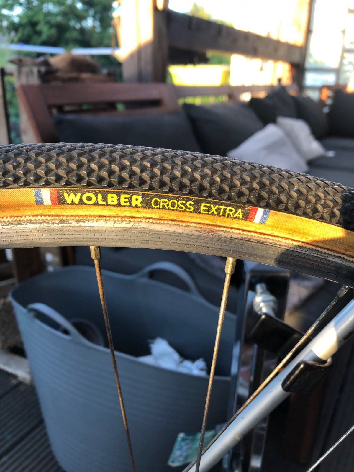

Guten Abend, nach 2 Testfahrten habe ich nun eine Beule im Schlauchreifen. Auf 7 Bar aufgepumpt.
Es müssen neue Schlauchreifen her (die waren eh alt) und ich tendiere zu den Conti Gatorskin in 25mm plus Tufo Extreme. Nur welches Tufo Band brauche ich? 19 oder 22mm? Es sind Wolber Super Champion Felgen, ich messe von Bremsflanke zu Bremsflanke aktuell 21,5mm. Danke.

Mal abgesehen von Alter. Man pumpt in CX-Reifen keine 7 bar rein, es sei denn man möchte einen Hoppelhasen ;-)
Also ich fahre am Auto auch 40 Jahre alte Reifen und pumpe die auf 7 bar. Ich finde aber, bei Vollbremsungen aus 240 km/h im Nassen feht denen ein wenig Grip. Am Alter kann das nicht liegen, oder?
