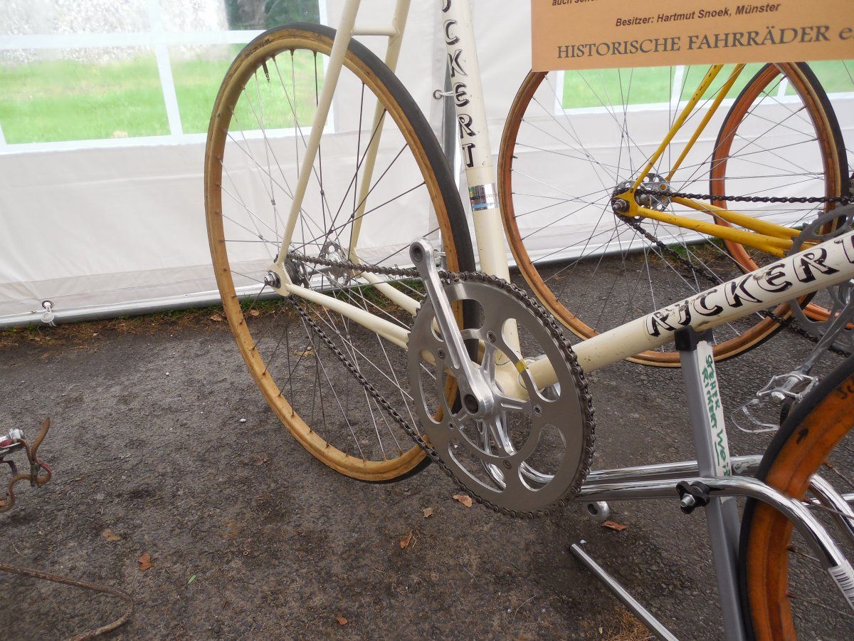

Schon lange nicht mehr. Damit hat man früher auch die Bandagen auf die Steherräder geklebt. eine tube hab ich noch, brauch sie aber nicht mehr.
Wasn für Bandagen?
Die Reifen werden bei Steherrädern bandagiert, damit sie beim Platten nicht abspringen. Das hat früher, bei den schlechten Klebern durchaus Sinn gemacht, heute nur noch für Leute, die nicht in der Lage sind, einen Reifen aufzukleben. Das gibts ja leider immer wieder.

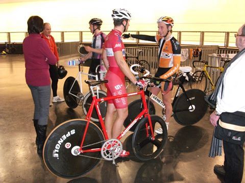

Genau, bei Scheiben klebt man heutzutage Tesa Gewebeband. Einfach rund um den Reifen ab Protektor und auf die Scheibe Bei den Speichenlaufrädern klebte man eine Stoffbandage und musste immer fleißig die Speichen ausschneiden. schöne Winterarbeit
