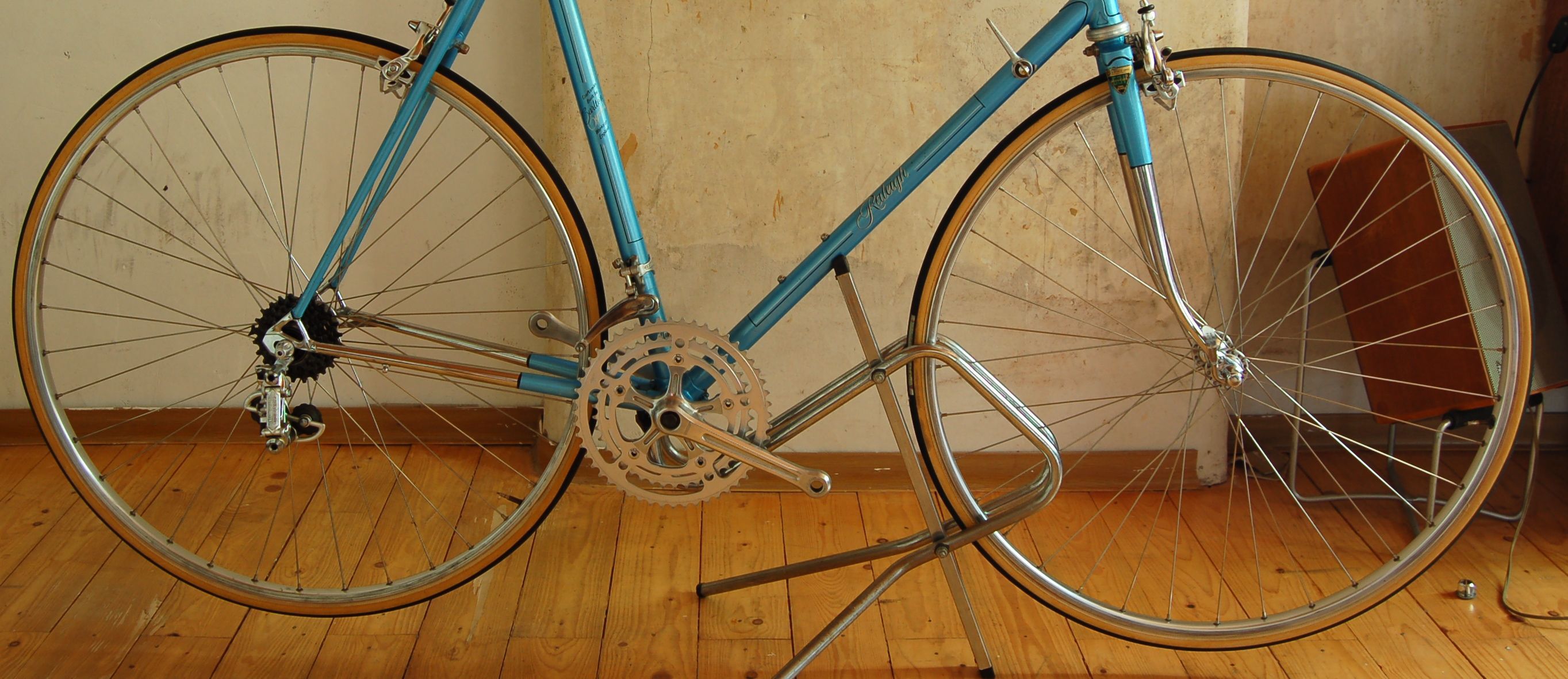

hallo,
da ich günstig an einen LRS für schlauchreifen gekommen bin, habe ich mir in den kopf gesetzt, diese an meinem neuesten aufbau einmal auszuprobieren. die felgen sind von weinmann auf shimano 6207 naben. es waren auch noch schlauchreifen drauf. dass die von wolber sind, ist das einzige, was da noch zu erkennen ist. farbe der flanken ist ja sehr schön. sowohl hinten und vorne hat sich der kleber gelöst (konnte den VR-reifen einfach so von hand abziehen). wie am HR auch zu erkennen ist, sind die Reifen schlecht geklebt, das ventil ist ganz schief. ich habe vor vier tagen mal 8 bar auf die reifen gemacht, um zu schauen, ob sie die luft noch halten. hinten ist die luft noch weitgehend drin. vorne leider nicht mehr.
- würdet ihr die alten wolber reifen noch fahren?
- kann man die reifen grundsätzlich demontieren und neukleben?
- kann ich den vorderen reifen flicken?
danke für eure tips!
ich dachte mir bevor ich damit pannenmilch herumhantiere, überpriefe ich nochmal das ventil. hab es mal wieder richtig reingedreht. jetzt halten beide reifen die luft schon seit mehr als einer woche :)
