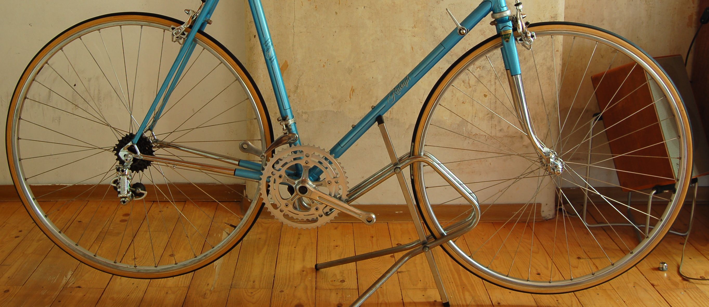

hallo,
da ich günstig an einen LRS für schlauchreifen gekommen bin, habe ich mir in den kopf gesetzt, diese an meinem neuesten aufbau einmal auszuprobieren. die felgen sind von weinmann auf shimano 6207 naben. es waren auch noch schlauchreifen drauf. dass die von wolber sind, ist das einzige, was da noch zu erkennen ist. farbe der flanken ist ja sehr schön. sowohl hinten und vorne hat sich der kleber gelöst (konnte den VR-reifen einfach so von hand abziehen). wie am HR auch zu erkennen ist, sind die Reifen schlecht geklebt, das ventil ist ganz schief. ich habe vor vier tagen mal 8 bar auf die reifen gemacht, um zu schauen, ob sie die luft noch halten. hinten ist die luft noch weitgehend drin. vorne leider nicht mehr.
- würdet ihr die alten wolber reifen noch fahren?
- kann man die reifen grundsätzlich demontieren und neukleben?
- kann ich den vorderen reifen flicken?
danke für eure tips!
1. Mach mal ein Detailfoto der Karkassen, sehen aber doch soweit gut aus, würde ich schon noch fahren.
2. Reifen runter, Kittbett nochmal glätten, Kleber auf die Felgen und die Reifen und leicht antrocknen lassen. Reifen leicht belüften und beginnend am Ventil (logisch...:rolleyes:) auflegen, Rad einsetzen und Rundlauf prüfen, b.B. ausrichten, dran freuen.
3. Probier mal noch den mit Pannenmilch hin zu bekommen. Warum nicht?

hallo,
Schönes Carlton/Raleigh...
Die Reifen würde ich versuchen zu retten. Das Baumwollband an gelösten Stellen (am Reifen) ggf. wieder kleben und dann rauf auf'e Felge damit.
Und: Ich muß es einfach mal loswerden: Dieser Conti-Kit ist mist - Tubasti klebt deutlich besser und lässt sich auch besser verarbeiten.
Waschbenzin sollte immer vorhanden sein, wenn man Schlauchis klebt.
Bei dem Vorderreifen würde ich es erstmal mit Dichtmilch probieren. Einfach etwas davon übers Ventil (oder eine Einwegspritze mit Kanüle direkt durch die Decke) einfüllen, ca. 1/4 oder 1/3 Flasche, leicht aufpumpen und das Rad mehrfach lanxam drehen. So kommt die Milch an die undichten Stellen und verrichtet ihr Werk. Ruhig ein paarmal wiederholen (über mehrere Tage), mit steigendem Luftdruck.
Übrigens ist bei alten Radern oft der Kitt total trocken und spröde. Manchmal bröselt er sogar schon von alleine ab. Daher rate ich, bei jedem Rad unbestimmter Herkunft den Reifen runterzuziehen und denm Zustand des Kitts festzustellen. Ist er bröselig, lässt er sich auch leicht entfernen, z.B. mit Druffkloppen mitm Schraubendreherstiel. Auch die Reste an den Reifen abkratzen. Dann alles neu kitten. Jede Altkittstelle ist eine potenzielle Fehlstelle, wo der Reifen im Ernstfall runterfluppen kann.
