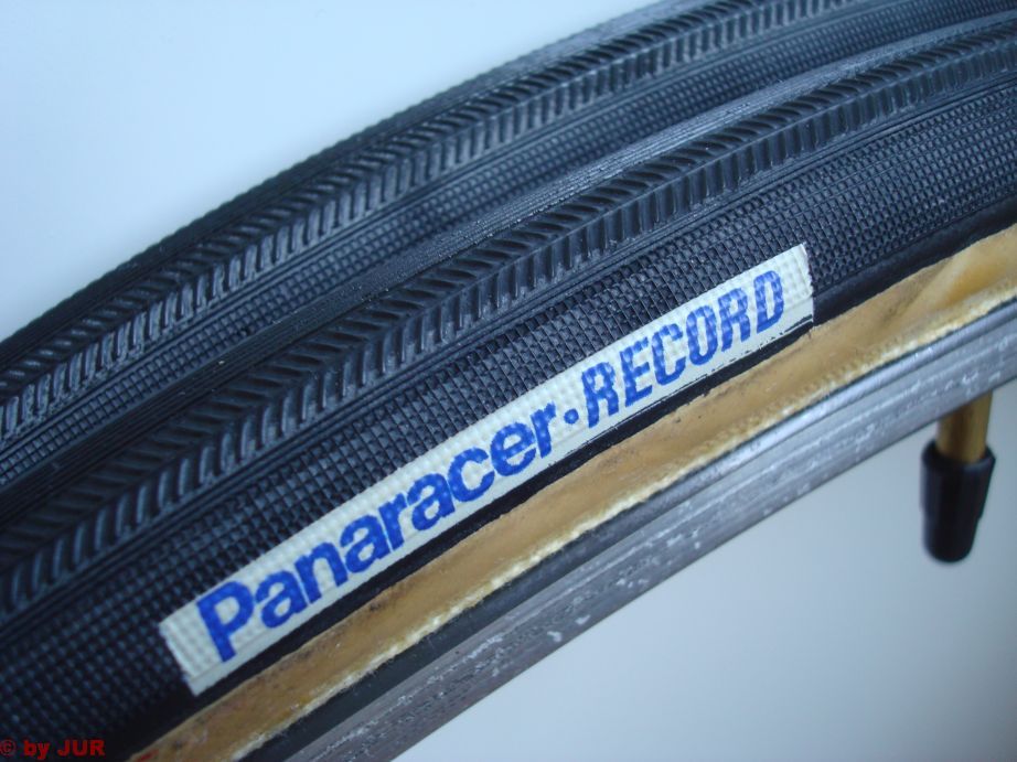

Ich habe diese schönen Panaracer Record Schlauchreifen erstanden...
Könnte ich die trotz der profilierten Lauffläche auch auf der Bahn fahren oder geht das gar nicht?:rolleyes:
Kennt jemand die Reifen und deren Verwendungszweck? Meine Recherche erbrachte bisher nichts.
280g! Trainingsreifen?
Das Profil ist es nicht, es ist die duennere Decke, ggf. die flexiblere Flanke.
Fahren kannst Du das beim Training, klar. Habe schon haufenweise Strassenreifen da gesehen. Wuerde ich aber nicht machen.

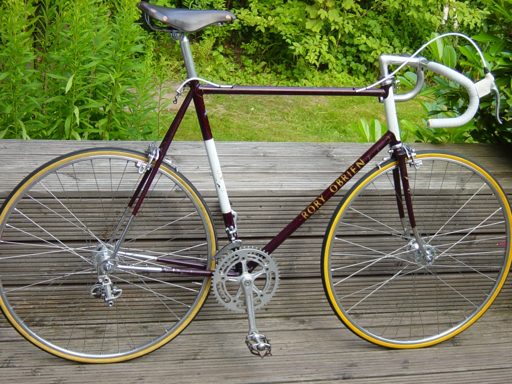

Das Bild habe ich heute Nachmittag gemacht. Mittlerweile ist der Reifendruck vorne schon spürbar geringer... Das Ventil ist fest, daran liegt's nicht.
Boah, der sieht echt fiese gelb aus. Wie schon gesagt, geh mal mit NevrDull an die Felgenflanke...
Hier mal die Vittorias, nachdem ich sie auf Malle etwa 1000 Kilometer gefahren bin (auf 'nem anderen Rad: Letztes Frühjahr auf'm Roberts):
Das Gelb ändert sich zum "Guten", wird aber nie so richtig perfekt.
Den Tipp mit NevrDull hatte ich schon damals beim Aufbau der Gazelle gelesen. Funktioniert, ist aber auch nicht der Weisheit letzter Schluss. Irgendwie "schmierig"... :D
Der Tipp mit dem NevrDull war an dich jetzt auch nur noch als Rettungsversuch gedacht, bevor du den Reifen wegen der Farbe entsorgst. Der Vittoria ist aber tatsächlich noch einen Tick gelber als der Vredestein, zumindest die Exemplare, die ich habe.
