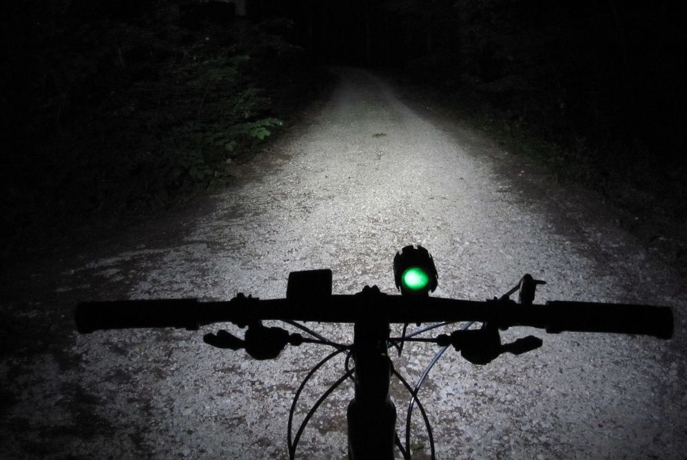

Ich schließe mich mal BW-72 an und plädiere für die Magicshine. Das Preis-Leistungs-Verhältnis ist hier meiner Meinung nach überragend. Ich selbst nutze eine Magicshine MJ-856 auch bei totaler Dunkelheit nachts mit dem MTB im Wald und würde sie nicht mehr hergeben wollen.
Ein prima Online-Shop hierfür ist www.fireflyer-shop.com. Setzte Dich doch da einfach mal mit Jan Klimaschka in Verbindung und schildere ihm was Du brauchst. Er kann Dich bestens beraten welche Modelle Deinen Anforderungen entsprechen und welche bezüglich der Ausleuchtung für die Lenkermontage oder die Montage auf dem Helm geeignet sind.

In meinem vorherigen Beitrag siehst Du ja mein Foto. Da ist die Lampe tief eingestellt, da ich davor nen Trail gefahren bin und mir die Sicht im Nahbereich wichtig war. Wenn ich die Lampe höher stelle wäre die Lichtausbeute fürs Rennrad geschätzt bis 80 oder 100m Entfernung noch in Ordnung.
Du kannst das Ganze natürlich noch wie norman68 oben erwähnt hat optimieren, indem Du Dir eine zweite Lampe auf den Helm setzt. Dann ist die auf dem Lenker für den Nahbereich zuständig und die auf dem Helm für alles was weiter weg ist. Um da für beide Bereiche die richtige Lampe zu finden würde ich mich - siehe oben - beraten lassen. Pro Lampe musst Du bei den MagicShine aber so ca 120,- EUR rechnen.
