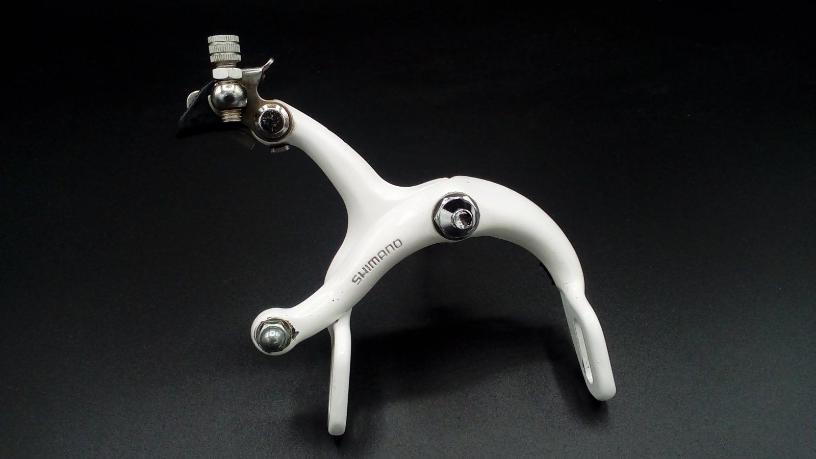

Vordere Bremse sollte dringend ausgewechselt werden, bevor das Rad eine Gebirgsetappe bewältigen muß.

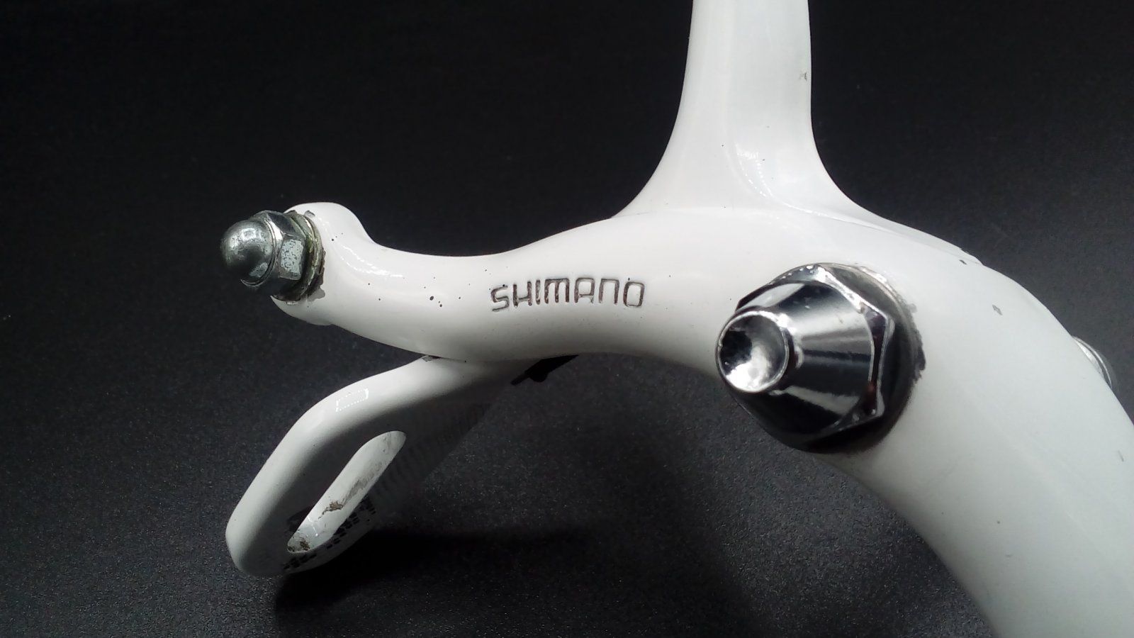

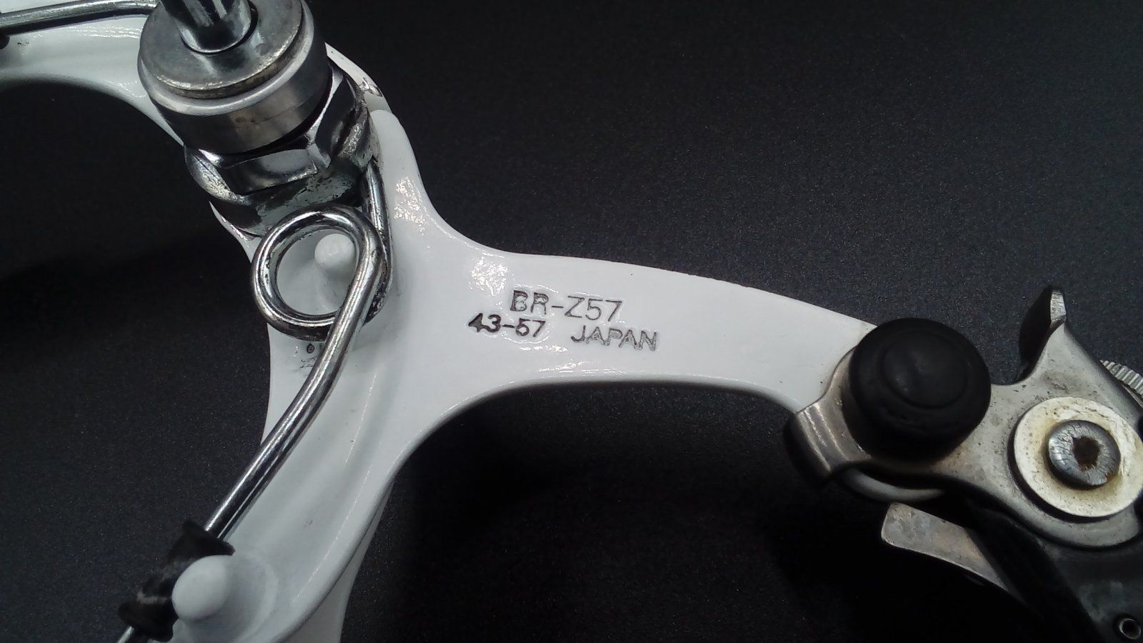

Vordere Bremse sollte dringend ausgewechselt werden, bevor das Rad eine Gebirgsetappe bewältigen muß. Man könnte ja was passendes weiss lackieren.
Wie immer bei so alten Rädern muß man den richtigen Kompromiss finden, zwischen Fahrtauglichkeit und Originalität
Da kann ich meine originale Bremse im Austausch anbieten. Mein Flacon wird wahrscheinlich weniger gefahren als unser Reiserad.

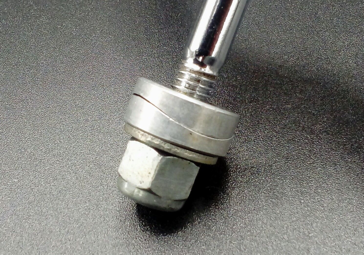

- die Sattelklemmschraube ließ sich am Sonntag bei der Übernahme und dem Tausch der Sattelstütze kaum noch los- und festschrauben, da das Klemmgehäuse aufgeweitet war, so dass der Nocken keinen Halt mehr fand.
Ich habe das Gehäuse vorsichtig wieder gerichtet und die Schraube durch ein Exemplar ohne Nocken, aber mit Innensechskant getauscht - damit ist eine weitere Beschädigung der Sattelklemmung ausgeschlossen, die ja ein vorzeitiges Ende unserer Tour bedeuten könnte und einen Besuch beim Rahmenbauer nach sich ziehen würde. Ein kleiner 6er Inbus für diese Schraube liegt jetzt dem Bordwerkzeug bei.

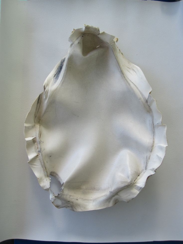

- diese seltsame Flunder ist die alte Satteldecke (mit der großen Scheuerstelle unten links); ich habe die entsprechende Fehlstelle im Sattelschaum ergänzt und den Sattel neu mit weißem Kunstleder bezogen. Das Ergebnis würde ich als o.k. bezeichnen - es gibt an der Hinterkante ein paar kleine Falten, aber insgesamt sieht der Sattel nun wieder recht ansehnlich aus.

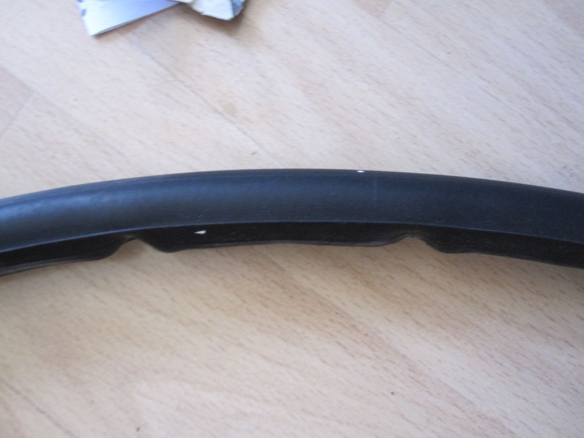

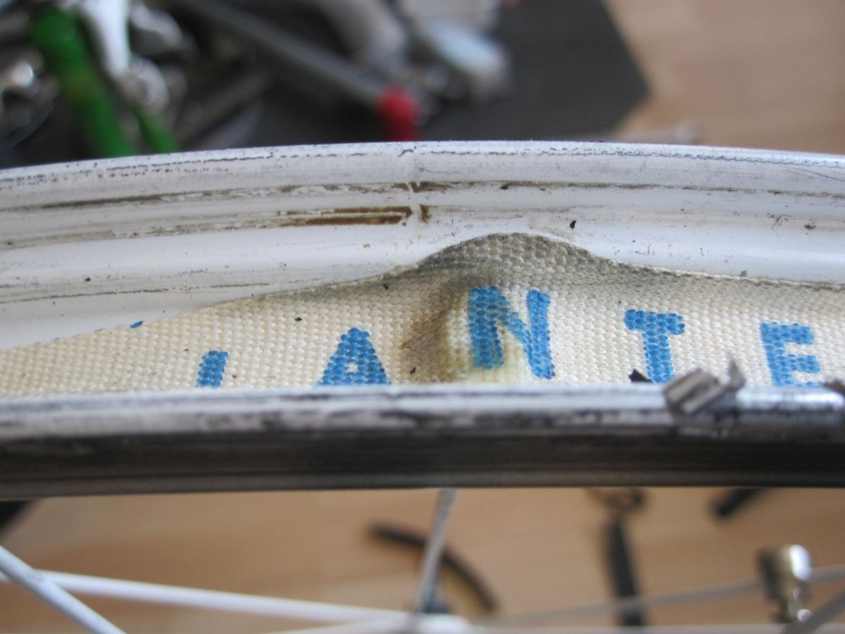

Das Felgenband im Hinterrad, das Alberto da Giussano nach seinem fahrtbeendenden Problem am Samstag montiert hatte, saß nicht so gut in der Felge - das hätte auch wieder Probleme verursachen können:
Ich habe jetzt in der neuen Felge ein Velox-Textilband montiert.

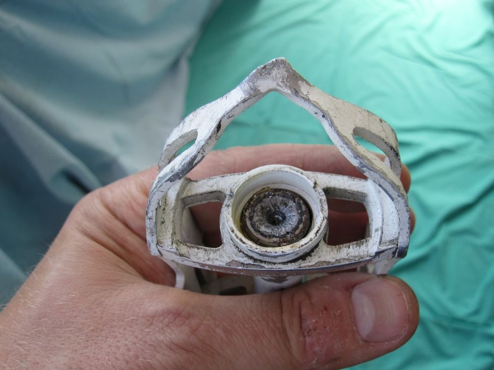

Die originalen Pedale drehen eigentlich gut, haben aber etwas Spiel; da es sich dabei um Maillard-"Einwegpedale" mit verstemmten Achsenden handelt, ist am Spiel nichts zu ändern:
aber ich traue diesen Pedalen dennoch zu, unsere Staffeltour problemlos überstehen zu können.

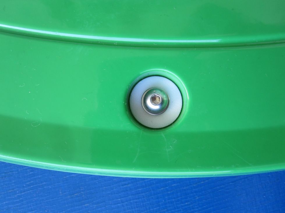

Ich habe daher Kunststoffscheiben angefertigt, ebenso Scheiben aus festem Schaum für die Innenseite, und mit M 4-Edelstahlschrauben, -scheiben und -muttern montiert.
Das ist nun alles solide, wird halten und sieht ganz ordentlich aus, finde ich. :)

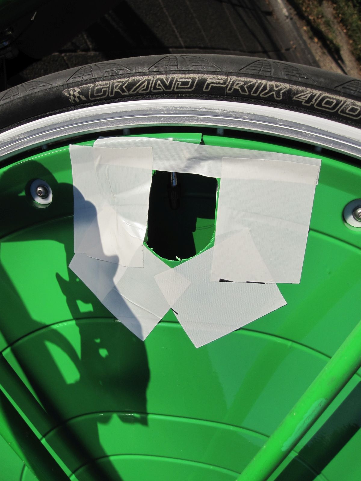

Als leider nicht solide, haltbar und ordentlich aussehend hat sich dann aber der Bereich um das Ventilloch erwiesen, der bei der Montage der Scheiben durch die starke Vorspannung der Scheiben förmlich explodiert ist. :(
Ich habe das jetzt erst einmal provisorisch mit Klebeband repariert, aber das kann so keine Dauerlösung darstellen, zumal, da sich dieser Bereich auch stark wölbt - er berührt zwar die linke Kettenstrebe nicht, aber die Gefahr ist da, und wenn das irgendwann mal "auf Fahrt" passieren sollte, wird das sicherlich unangenehm werden.
Wiederum aus Zeitmangel konnte ich da jetzt leider nichts weiter unternehmen, und wollte sowieso erst mit euch besprechen, wie wir hier weiter vorgehen wollen/sollen.

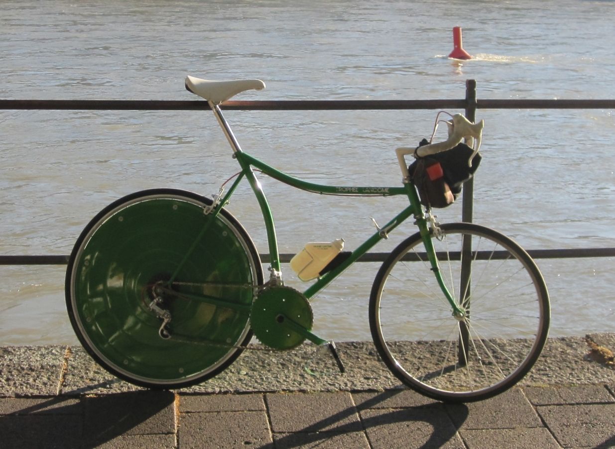

Insgesamt steht das Fahrrad jetzt - abgesehen vom genannten Scheibenproblem - ganz gut da:

Ich habe daher Kunststoffscheiben angefertigt, ebenso Scheiben aus festem Schaum für die Innenseite, und M 4-Edelstahlschrauben, -scheiben und -muttern montiert.
Es wäre sicherlich möglich, eine neue alte Scheibe auf der Rückseite so zu verstärken, dass zumindest das Ventilloch hält, aber das Problem mit den starken Spannungen in der Scheibe bleibt natürlich grundsätzlich.

Vielleicht sollte man die Kunststoffscheibe bei der Montage erwärmen an der Stelle um das Ventilloch. Dann kann sie sich leichter anpassen. Einer schraubt und einer föhnt. Vlt mit einem Heißluftföhn
Diese Idee ist nicht schlecht, aber das mit dem Erwärmen ist bei so einer relativ dünnen Tiefzieh-Folie schon eine delikate Sache - ich habe das mal bei zwei der verformten Schraubloch-"Höcker" (von der Innenseite der Scheibe her betrachtet) versucht: vorsichtig mit dem Feuerzeug erwärmt, und dann sofort mit einem passenden Einsatzstück gepresst. Das Ergebnis war o.k. (die "Knitterfalten" waren noch vorhanden, aber etwas geglättet), aber dann wiederum nicht so viel besser, als das bloße Richten durch Druck ohne Erwärmung, daher habe ich das dann nicht fortgesetzt, zumal, da ja immer die Gefahr besteht, einen Bereich zu stark an- oder gar durchzuschmelzen.
Was ich allenfalls noch für erfolgversprechend halten würde, wäre, (die Verwendung einer weiteren NOS-Scheibe vorausgesetzt) den Bereich um das künftige Ventilloch (das ja bei den Ersatzscheiben immer erst noch geschnitten/gebohrt/gesägt werden muss) vollflächig mit einem entsprechenden Segment aus der jetzt gebrochenen Scheibe zu unterkleben, und den besonders kritischen Randstegbereich z. B. mit einem eingeklebten Rundstab zu verstärken - dort treten ja die höchsten Spannungsbelastungen auf.
Eventuell könnte es auch sinnvoll sein, den gesamten Scheibenrand mit einem eingeklebten Draht (z. B. 3 mm stark) zu stabilisieren.
An sich halten diese Scheiben ansonsten gut im Rad, und die 9 Verschraubungen sind auch ausreichend, aber diese relativ wenigen Verschraubungspunkte sind andererseits kein geeignetes Mittel, um eine zu "flache" Scheibe in die richtige Form zu ziehen, die über die Gesamtfläche einer solchen Scheibe hinweg schon ein beachtliches Ausmaß erreichen (denke an ein 'gechiptes' Laufrad).
Und man muss natürlich auch immer daran denken, dass ein 35 Jahre alter Kunststoff trotz offenkundig guter Lagerung schon Alterungserscheinungen zeigen kann, die zu einer Versprödung des Materials führen.

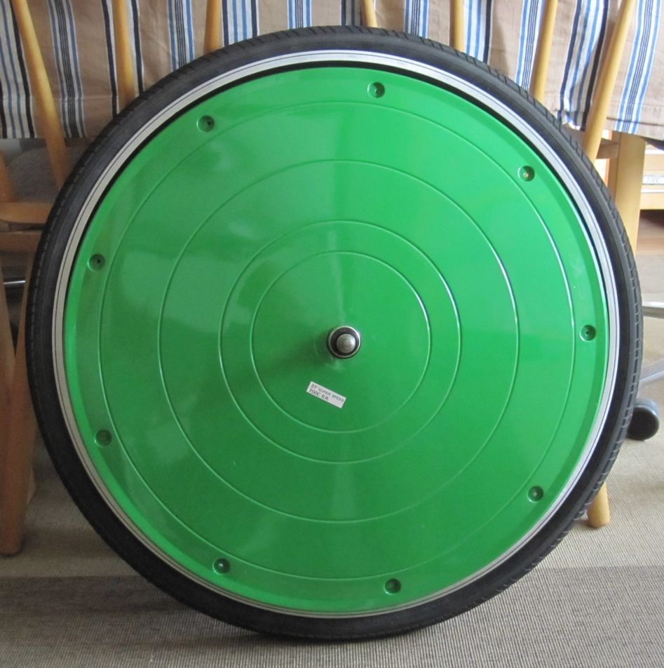

Da es anscheinend bei Schauff wohl nur noch zu flache Scheiben gibt, wie @marcfw berichtete, sehe ich ansonsten noch die Option, bewusst eine "falsche" Felge mit mittelhohem Profil zu verwenden, so dass die Scheiben nicht auf den Speichennippeln aufliegen, wie es eigentlich gedacht war, sondern seitlich auf dem Felgen"dach". Damit würde die Notwendigkeit entfallen, sie unter Spannung zu montieren.
Dies hier war eine "Anprobe" vorab, als ich das Rad noch nicht da hatte, mit einem Laufrad aus einer mittelhohen Schürmann-Felge und einer Shimano 7-fach-Nabe:
Die Scheibe ist hier nur einfach auf die Nabenhülse aufgesteckt und liegt ansonsten druckfrei an der Felge an (... na ja, mehr oder minder - aber jedenfalls definitiv druckfrei ... ;) ).
So weit, so gut, allerdings wird der Aufbau dadurch natürlich insgesamt sehr breit (geschätzt 5 cm über die Randwülste der Scheiben gemessen).
Negativ dabei: die Scheibenränder kommen den Bremsklötzen relativ nahe (= lösbares Problem), aber vor allem wirkt das Laufrad in der Auf- oder Rückenansicht dadurch auch sehr breit - nach Rennrad-Laufrad sieht es aus diesen Perspektiven dann nicht mehr so recht aus ...
Technisch realisierbar wäre es aber; ich bin auch gerne bereit, das mitgelieferte Laufrad (mit einer NOS Sachs-Nabe) wieder aufzubauen und weiß zu lackieren, wenn wir das hier als wünschenswert beschließen.

Ich klebte in diese Scheiben auf der Nichtkranzseite früher einen Abstandhaltering ca.1cm stark aus festem Schaumstoff an der Nabenauflage,um die Schräge zu kompensieren.
Wir haben leider genau das umgekehrte Problem: Die Nichtkranzseite ist (auch eine Kranzseite und daher) zu flach, weswegen sie das Bestreben hat, beim Anziehen der Schrauben außen nahe an der Felge heftige Wellen zu schlagen - oder eben gar an einer großen Schwachstelle wie dem Ventilloch zu zerbrechen, weil das (im Kegel-Sinne) überschüssige Material nicht ausweichen kann.
