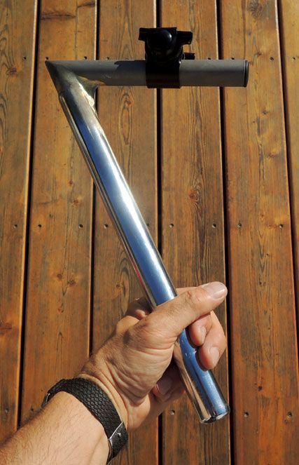

So, jetzt haben wir auch eine Stütze zur Versatzkorrektur für große Fahrer. Ca 40 cm lang, ca 15 cm Verstellweg.
Superviel Mühe mit der Nachbearbeitung habe ich mir aber nicht gegeben, und rosten wird der obere Bereich auch irgendwann.
Besten Dank nochmal an @Bridgestone RS 800 für die Spende!

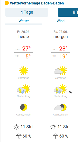

Änd se Wesserforkaast is:
Da kommt man doch mit zurecht, oder?
Noch ein wichtiger Hinweis an alle FahrerInnen, die nicht mit der originalen mittellangen Sattelkerze, sondern entweder mit dieser ganz langen, oder der kurzen Stahlkerze fahren: diese verchromten Stahlstützen haben 25,8 mm Durchmesser, während der Schauff Trophée Lancôme-Rahmen eine Sattelstützenklemmung für 26,0 mm hat. Daher die Chromstützen bitte immer mit dem entsprechenden Ausgleichskragen aus Edelstahl montieren, den ich mitschicke.
Das ist in diesem Fall deswegen besonders wichtig, weil die Sattelstützenklemmung durch den sehr flachen Sitzrohrwinkel eh' schon hoch belastet ist, daher sollte(n) dann wenigstens die Stütze(n) definitiv fest und sicher geklemmt werden.
Diese zusätzliche Hülse ist in der Handhabung vielleicht etwas umständlich - das ist letztlich der Eile geschuldet, mit der wir das hier alles durchziehen (... die 25,8er Stützen (ein Standardmaß bei Wasserrohr-Rahmen) hatte ich halt schon im Bestand ...).
