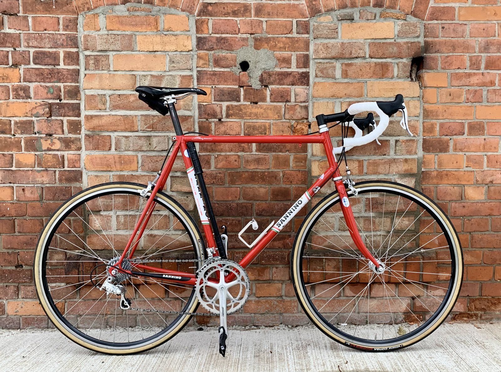

Ich habe es aufgegeben danach zu suchen, neulich war einer in den KA aber zu Kurz für mich.
Hier ist meine Lösung und damit komme ich optisch gut klar.
Danke.
Welcher Vorbau genau ist das? Ich hab nur solche mit der Klemmung „hinten“ am Vorbau.
Schraube im Vorbau vorne sieht optisch top aus.
