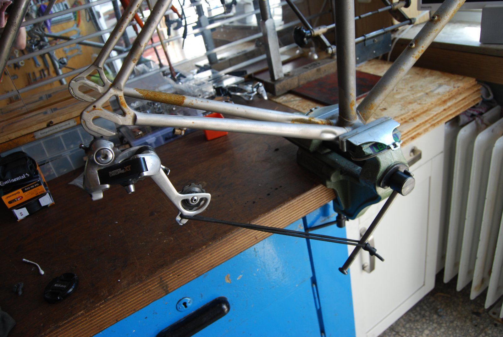

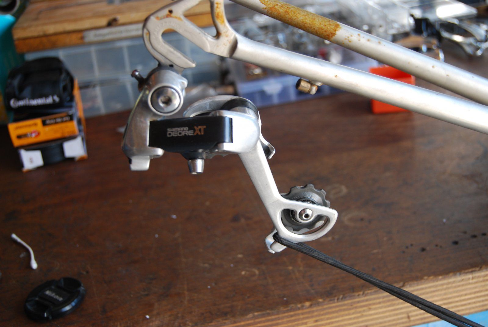

Schrottrahmen mit gerisserener Muffe als Halter für
Schaltwerk-Reinigung.
