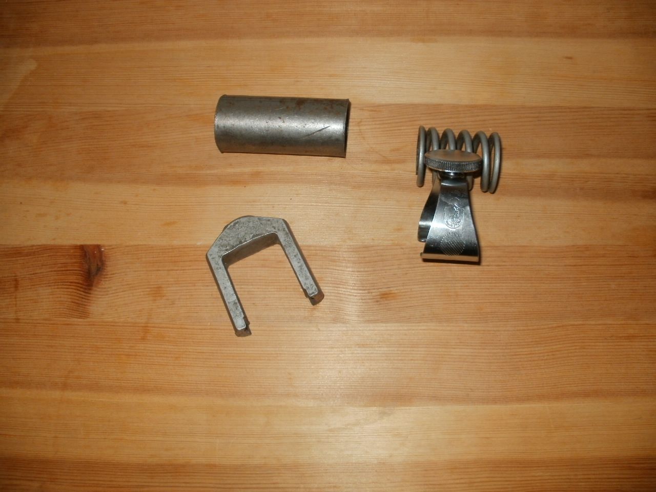

Das ist idR sicher die schonendere MethodeStimmt, bei schlanken Gabeln geht der gut. Bei modernen Plastikgabeln mit dem fetten Kopf kommt man allerdings nicht ran, deswegen habe ich mir dieses Teil von Birzman zugelegt:
gibt's auch mit Handgriff, dann noch komfortabler, aber auch teurer.
Den kleinen führt Rose.
Lt. Hersteller sind die Klingen gehärtet, jedenfalls gehen sie gut in den Spalt. Wie weit man "zumacht", muss man natürlich dosieren, das geht aber gut mit den Stellschrauben. Ich bin nachher eh in der Werkstatt, da werde ich das mal dem Feilentest unterziehen; will mir überlegen, wie ich aus dem "Sprenger" die Luxusversion machen kann (Selbst ist die Lötlampe)Kann ich nicht sagen. Das werkzeig ist oft weicher als der Steuersatz. Die Gabel ist noch weicher. Also kannste dir vorstellen, was alles beschädigt wird, bevor der Konus runter ist.

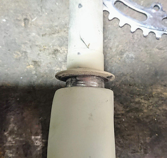

Neumodisches Gedöns, bedarf natürlich anderer Werkzeuge....bei dem Stahlgelumpe, funktioniert alles genannte wunderbar.Gegeben ist dieser Konus an dieser Gabel. Wüßte gerne, wie hier die Schraubstockmethode oder das Campa/VAR Tool funktionieren sollen - da steht kein Zehntelchen über 🙂
