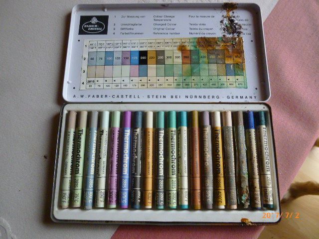

für nicht kundige Bastler,hiermit kann man die Arbeitstemperatur beim löten bestimmen
ich persönlich brauch das nicht,ist ein Beifang
Danke Dir, interessant! Kannte ich gar nicht.
Ergooglet: Die Tabelle zeigt die Stiftfarbe und die Umschlagfarbe bei der entsprechenden Temperatur an. Der Farbumschlag muß innerhalb 1..2 s nach dem Aufstreichen erfolgen.
