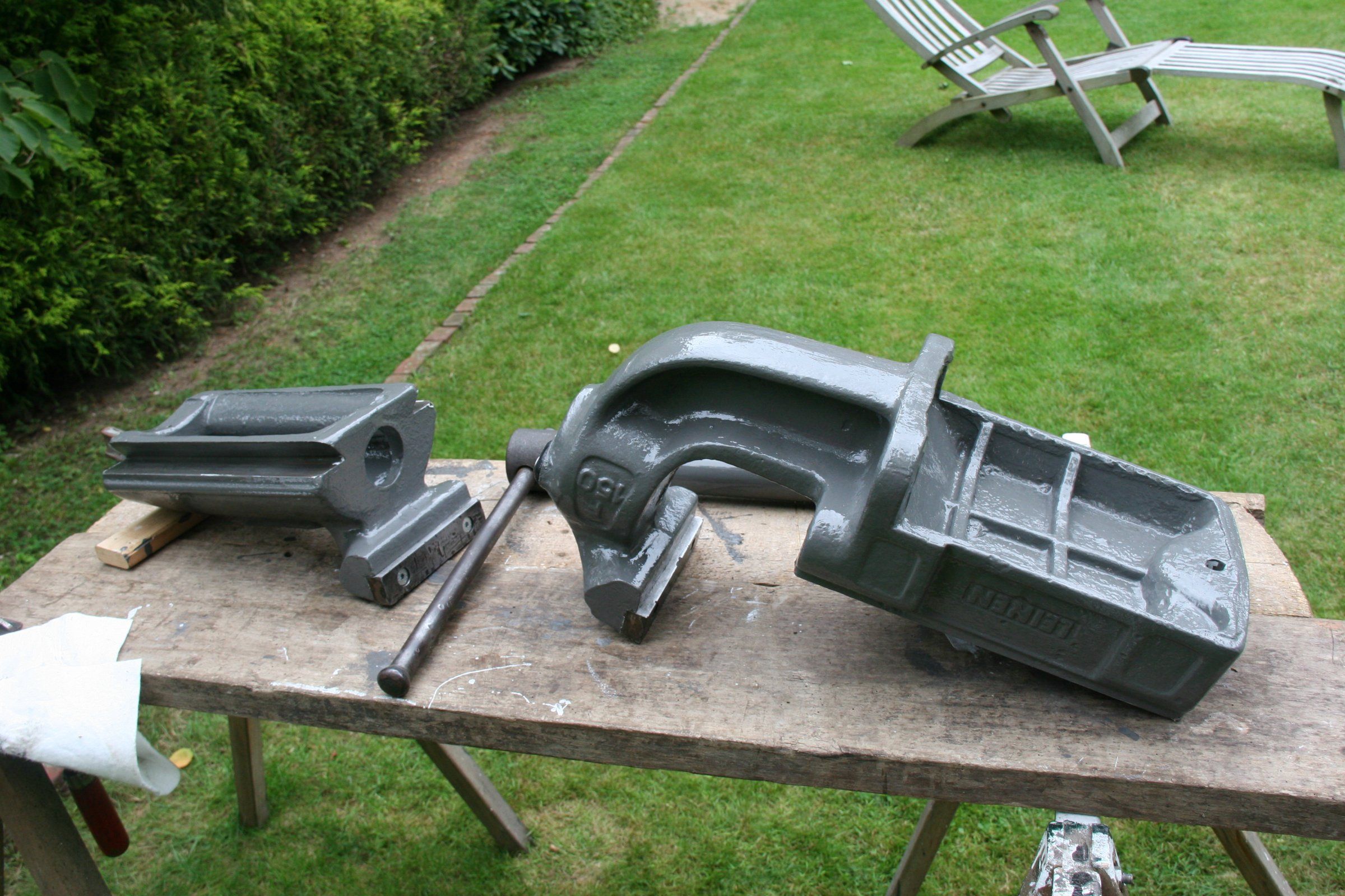

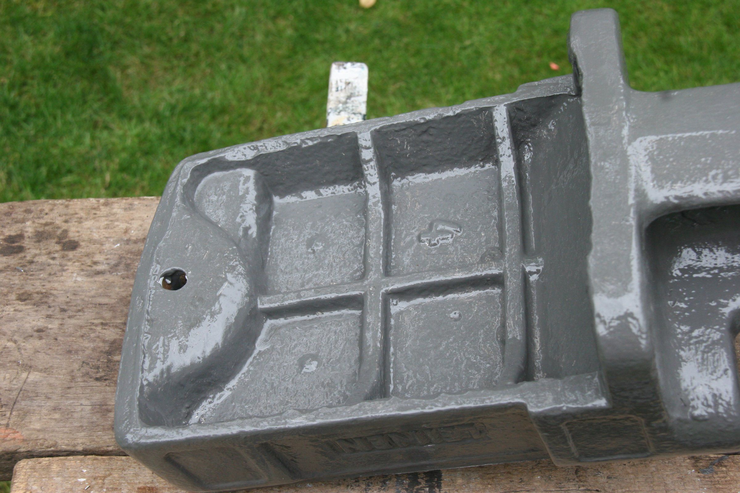

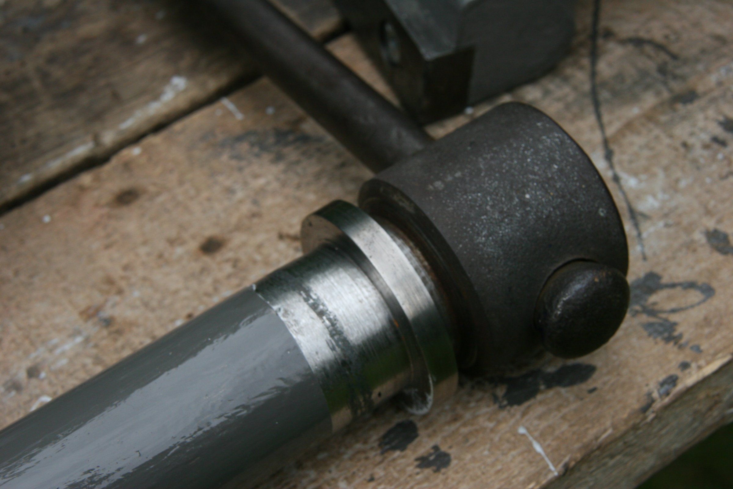

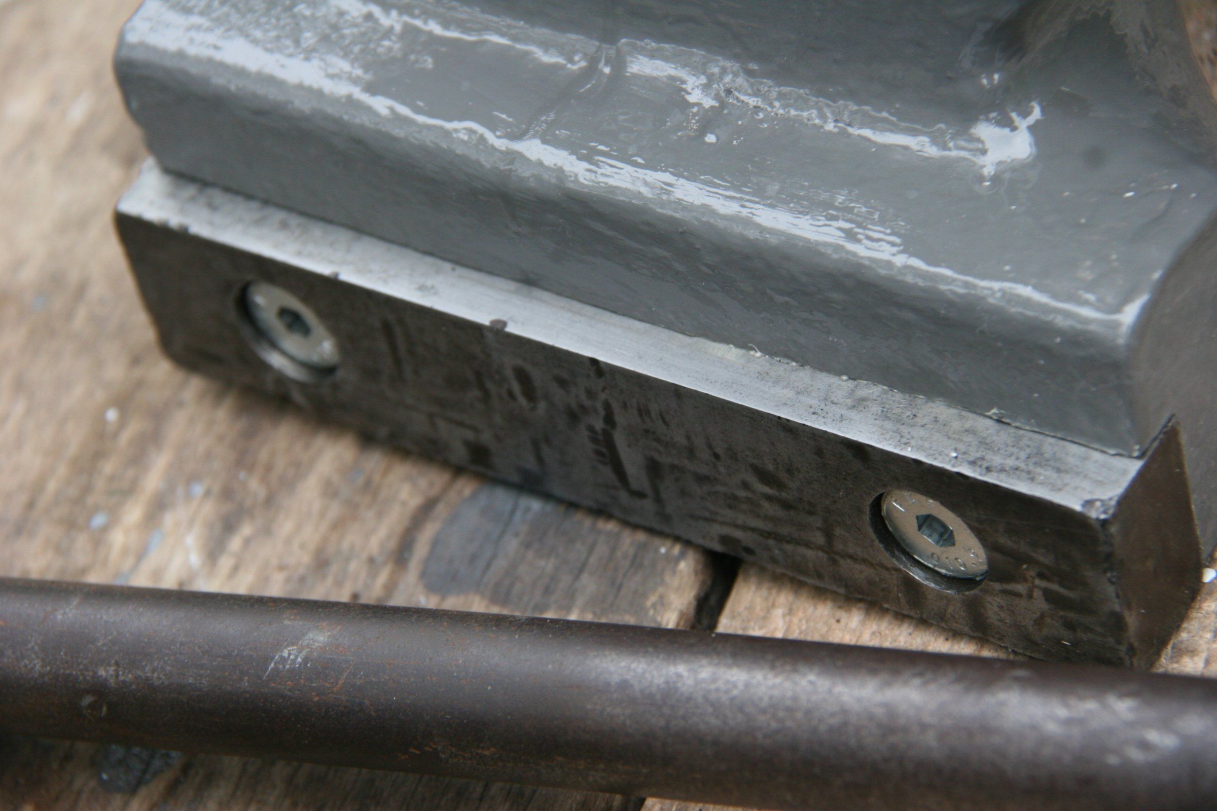

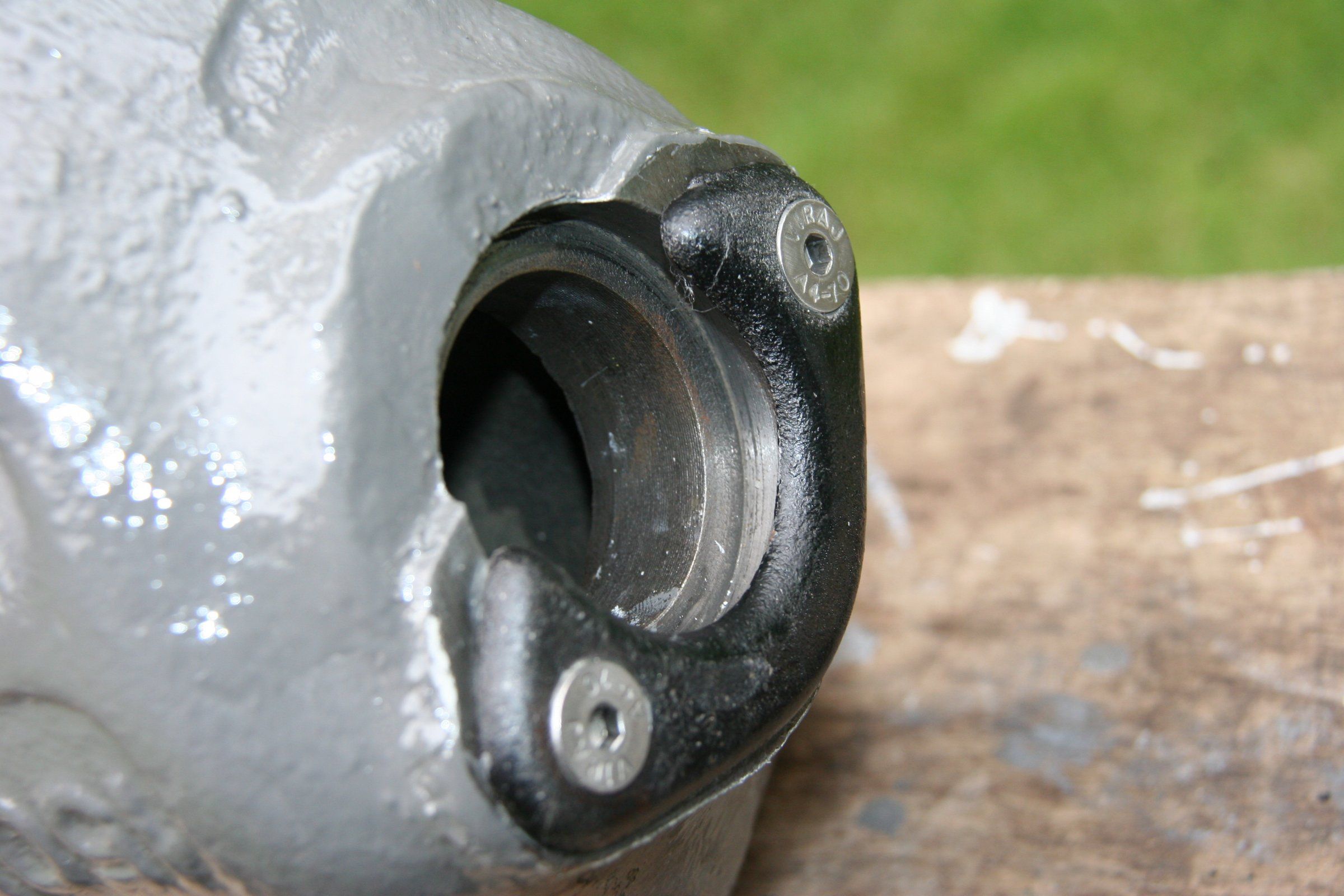

Ich geb mal ein kleines Update zum Projekt. Die Unterseiten sind nun lackiert, die Verrippungen im Guss gut zu erkennen. Die Backen habe ich vorübergehend montiert, alle alten vergnaddelten Schlitzschrauben durch M8 Senkkopfschrauben mit 5mm Inbus ersetzt. Die Spindel wurde natürlich auch lackiert, sie hat am Anfang einige Gewindegänge, in die die Schraube greift. Den Knebel lasse ich in "Natur", Farbe hält dort eh nicht lange.
Auch die Schwalbenschwanzführungen sind gut zu erkennen, dort, wo die Bahnen sich nicht überlappten, kann man ein bißchen Korrosion erkennen.
Um den Totgang (das Spiel, bis die Backe sich nach dem Schließen wieder bewegt) der Spindel zu eliminieren, benötige ich noch eine Anlaufscheibe mit ca. 2mm Dicke, möglichst aus Bronze. Die kann ich mangels Drehbank aber selber nicht herstellen, ich recherchiere gerade, wer in HH so was macht.

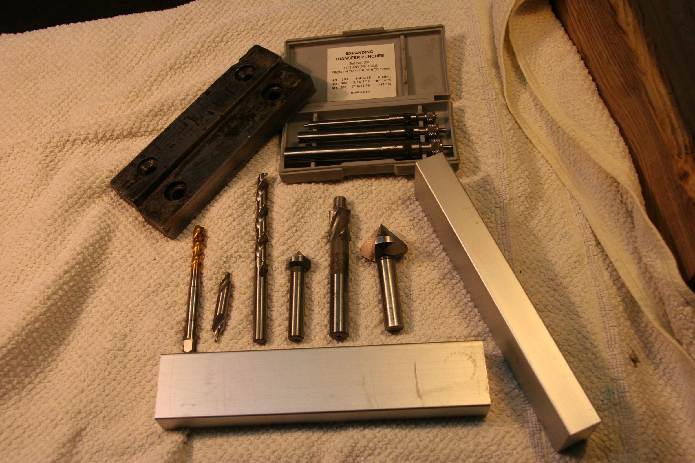

Die nächsten Schritte sind die Montage und das Herstellen der neuen Backen, wo Zentrierbohrer, Zapfen-Flachsenker etc. zum Einsatz kommen. Bei Interesse erstelle ich davon gern eine kleine Fotodoku.

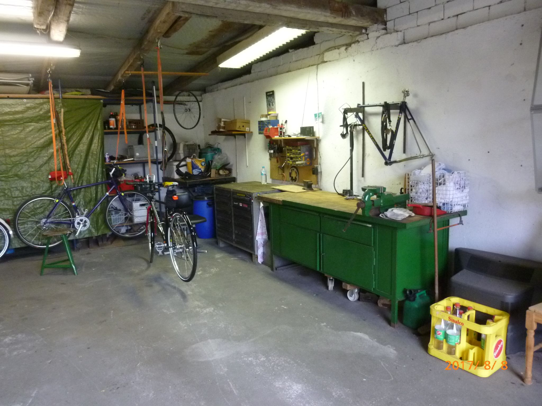

Wird jetzt bei mir doch nciht das gezeigte Modell da sich im Gespräch herausgestellt hat dass ein Kollege eine ganze Werkbank 120x60 mit 120mm Schraubstock nur rumstehen hat. Schnapp!
Ja, schnapp sie dir und schick uns ein paar Fotos, das interessiert mich sehr!
Muss da noch ein wenig Überzeugungsarbeit leisten, mein alter Herr hat im Keller einen ehemaligen Schreibtisch mit Kleinstschraubstock der mit Schraubzwingen befestigt ist. Das kann ja unmöglich so bleiben :) Zur Not lagere ich die Werkbank erstmal zerlegt :D

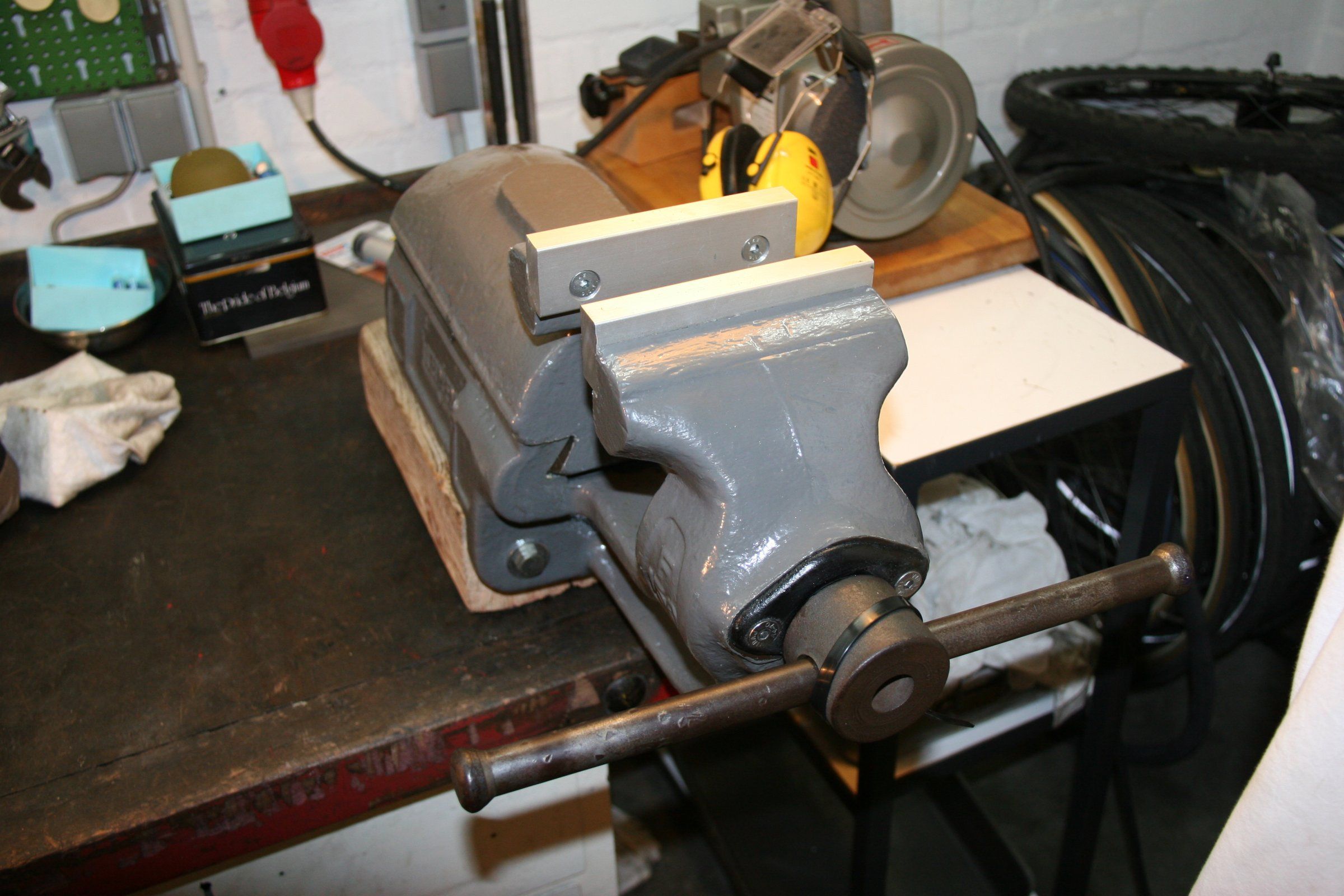

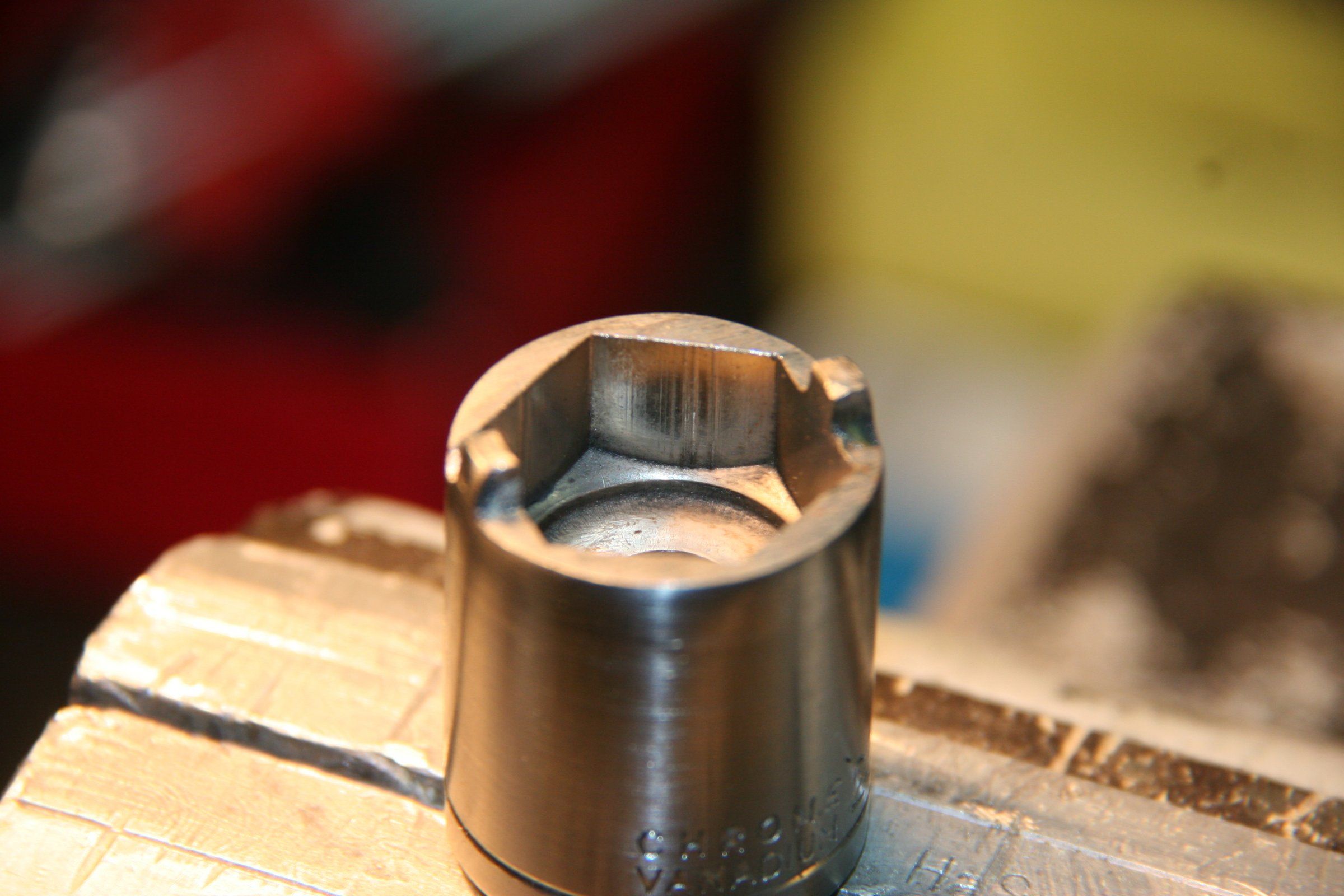

Die Mutter aller Schraubstöcke, Teil III und Ende.

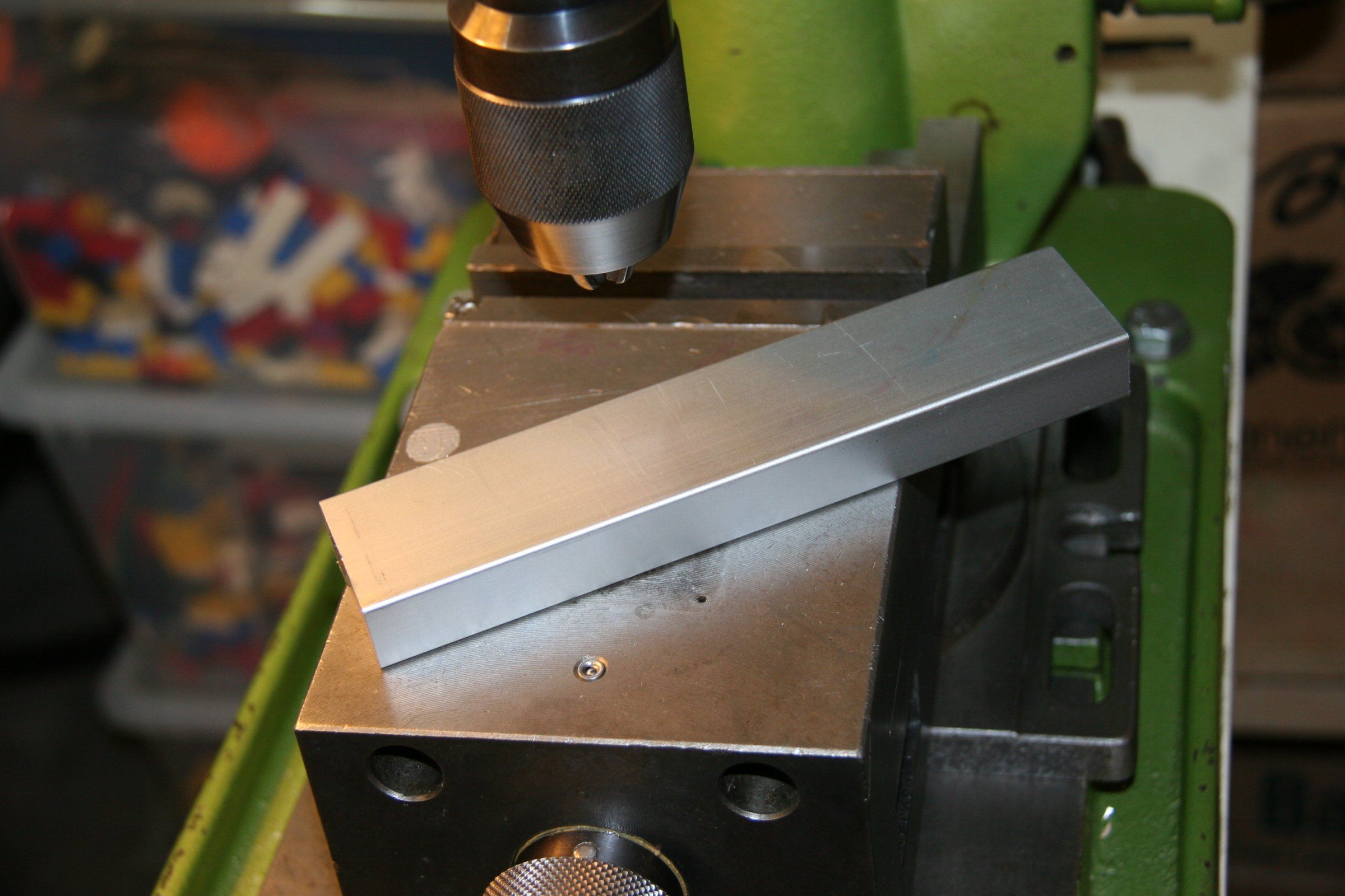

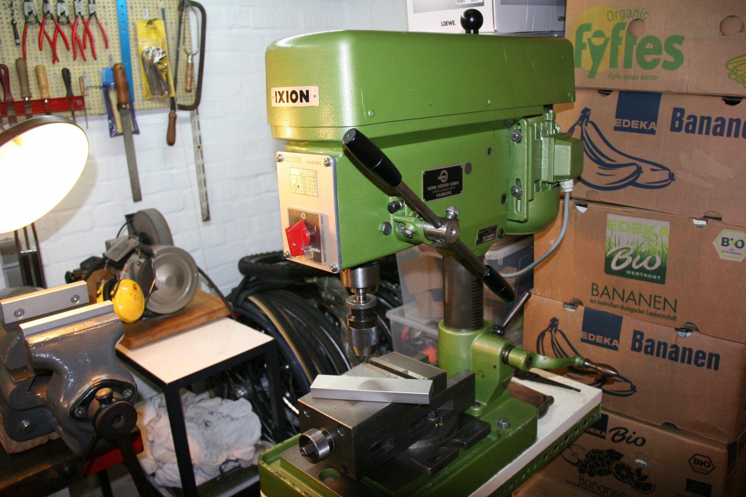

Um das jetzt mal zu Ende zu bringen; der Leinen-Schraubstock ist lackiert und zusammengebaut, provisorisch auf einem Stück Bohle befestigt und im Werkraum auf der Werkbank.
Auch die neuen Backen aus Alu (sie sind 8mm höher als die original-Stahlbacken, das wollte ich so) sind fertig und montiert. Ich habe sie auf der kleinen Ixion-Tischbohrmaschine hergestellt, die ich mit abbilde, ebenso das Ausgangsmaterial sowie einige der nötigen Bohrer, Fräser etc, die man haben sollte, um ein vernünftiges Ergebnis zu bekommen. Enjoy!
