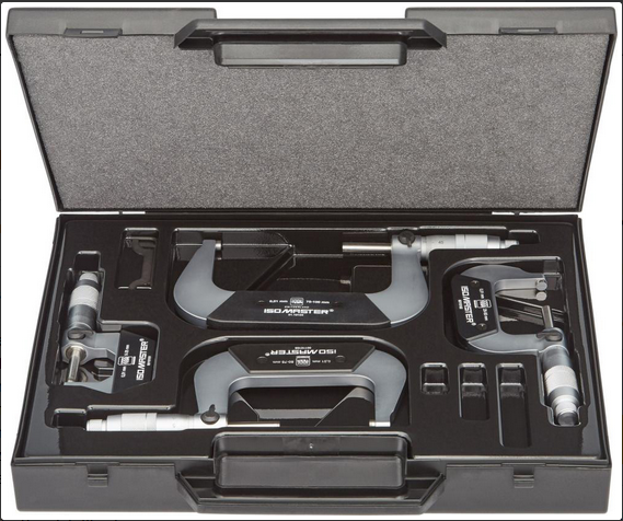

Dafür nimmt man doch diese hier ;)

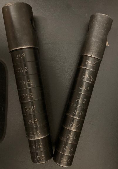

Nein, der hat nur einen kurzen Bereich mit dem jeweiligen Durchmesser. Die Abweichungen vom idealen Zylinder in der Sattelrohrbohrung betrifft nicht nur die Kreisform, sondern weicht auch auf der Länge ab. Ich habe ein 3 Punkt Innenmicrometer um unterhalb der Muffe und des Klemmschlitzes messen zu können. Viel besser ist aber ein Satz oller Stützen oder auf die üblichen Durchmesser gedrehte Stahlbolzen und dann auslehren.
Eine olle Stütze hast du ja schon. 😉
Wenn die gut gesessen hat, messen und eine gute in dem Durchmesser kaufen. Wobei wir wieder beim Messschieber sind.
