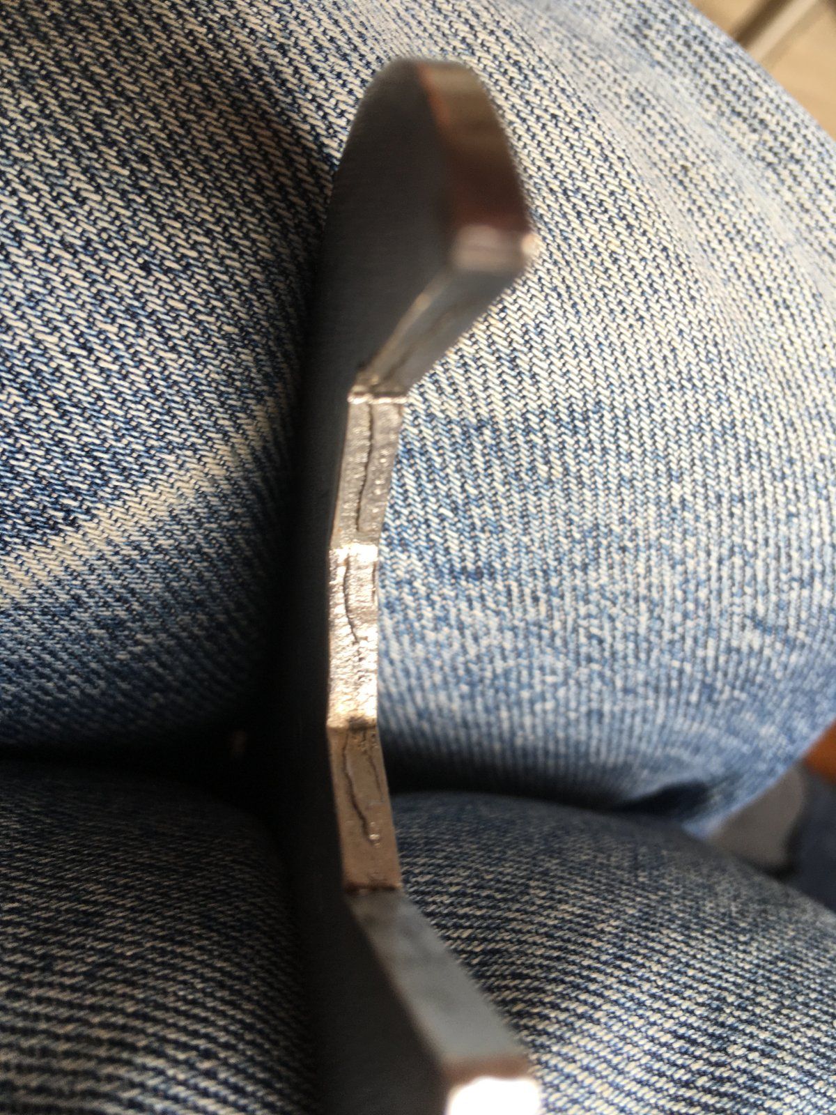

Keine gute Materialqualität findet sich bei diesen Blech-Konusschlüsseln von ELDI:
pxl_20231111_081147669-2-jpg.1348288

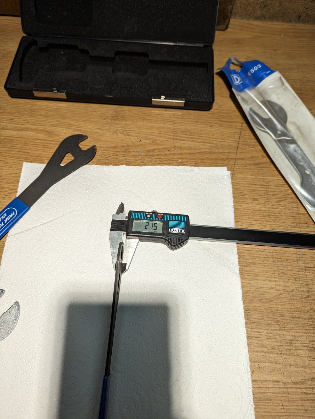

Eine Messung zeigt, dass PT mit 2,15 mm sogar dünner ist als ELDI mit 2,21 mm.
Hat also nur mit Materialqualität zu tun und gar nix mit - dicke!

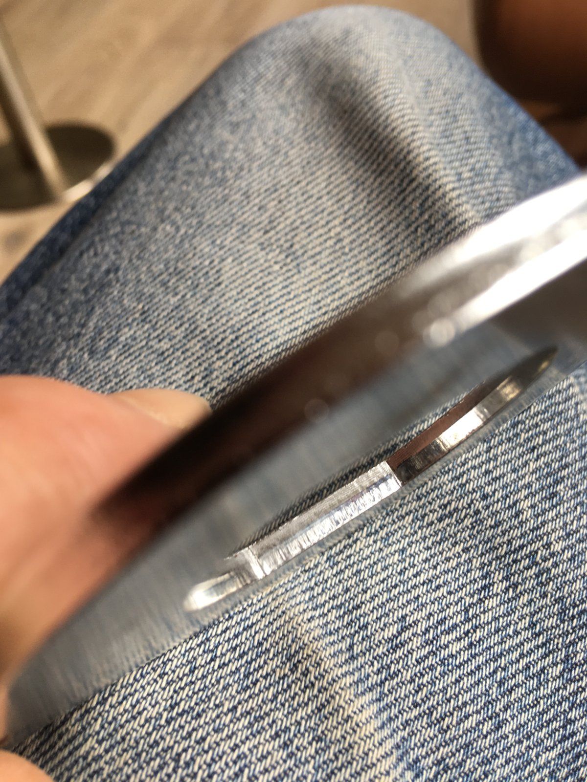

Ich glaube nicht das die gestanzt sind, da müsste man ein Werkzeug herstellen. Solche Sachen werden heute eigentlich gelasert oder Wasserstrahl geschnitten... Präzision, na ja!
Heute ist nicht Anno dunemal
Aus esoterischen Gründen wird doch hier mit TC Werkzeug hantiert
die Sugino Konenschlüssel sind 2,07mm. Kannst Du mal die Schlüsselweite messen bitte?
Voilà:
jeweils 2 Exemplare gemessen mit mindestens 4 Messungen pro Schlüsselweite:
ELDI:
14 mm: 14,35-14,50 mm
15 mm: 15,22-15,25 mm
PARK TOOL:
14 mm: 14,05-14,15 mm
15 mm: 15,05-15,14 mm
Voilà:
ELDI:
PARK TOOL:
Spannend, dass das bei den ELDI so unterschiedlich ausfällt.
Weich & zu weit ist Müll.
so kann man das zusammenfassen. vor allem "zu weit" ist imo ein Problem, denn je mehr Luft da ist, desto mehr droht das klassische "Runddrehen"

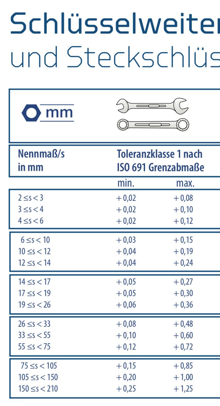

Auch wenn die GedoreTabelle (danke @dopero !) bei einem 32er einen knappen halben mm erlaubt, fahren wir als Radlschrauber mit möglichst engen Schlüsseln am besten, denn wir haben es nicht eilig aber wir haben es mit sehr empfindlichen und ggf teuren Bauteilen zu zun.
Diese Toleranztabellen sind für alle Einsatzfälle gedacht, vor allem im industriellen Umfeld. Sie stellen daher einen Kompromiß dar - man soll den Schlüssel halbwegs bequem und ohne fummeln zu müssen, ansetzen können, ggf auch in schwer erreichbaren Positionen, usw.
