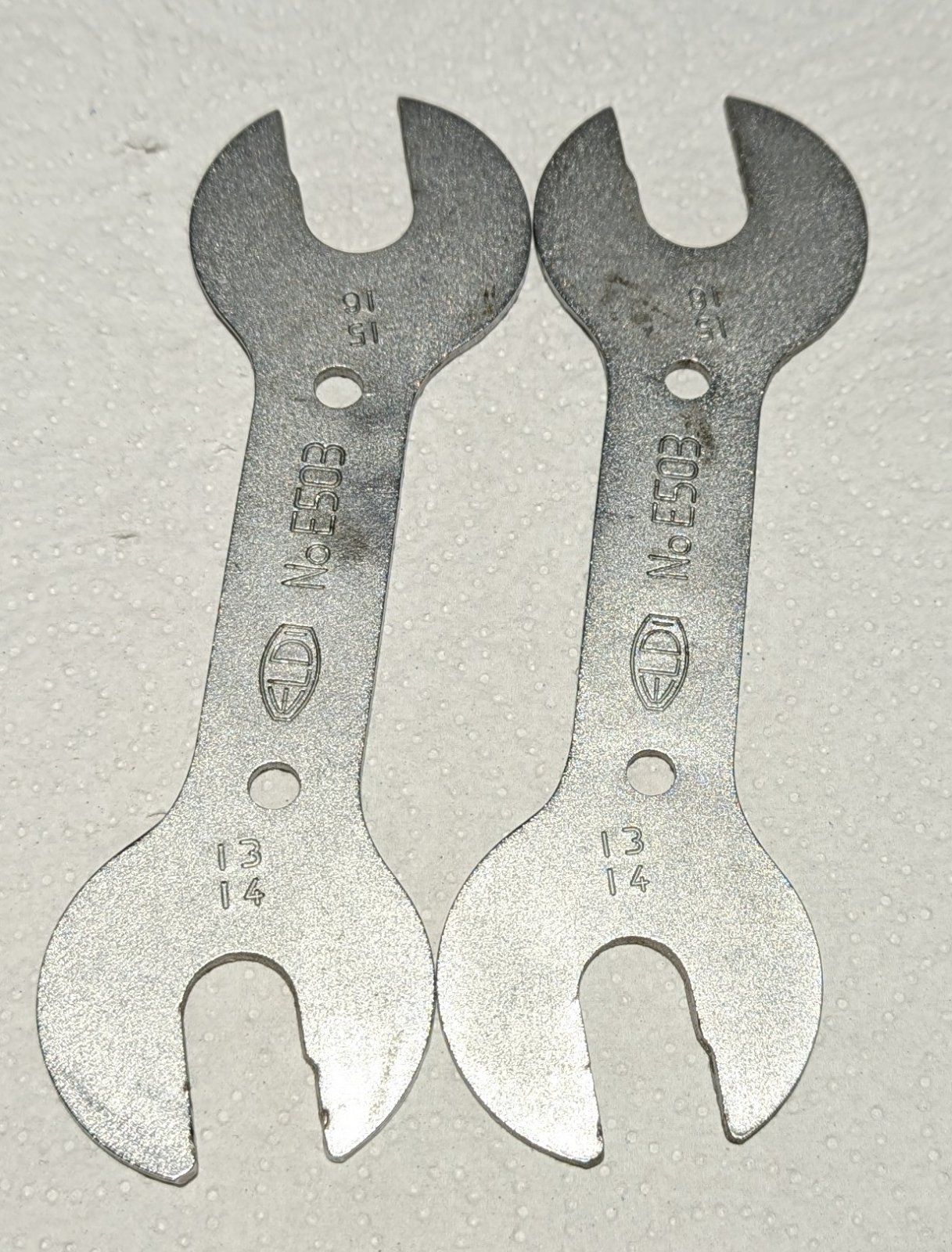

Dieser Tacx Schlüssel, obwohl "Werkzeug", war der punktuell aufgetretenen Kraft zum Werkstück, das Stahl war (ich glaube ein Campa GC Steuersatz), aber lediglich verchromt und sehr höchstwahrscheinlich anderweitig nicht wärmebehandelt/gehärtet, nicht gewachsen, natürlich verstärkt durch die unglaublich besch.... Maßqualität.

Auch weicher Stahl ist härter als hartes Alu. Was bei Alu von Vorteil ist, ist Präzision - je geringer der Winkel zwischen Werkzeugflanke und Werkstückflanke, oder je weniger "Luft", desto geringer die auftretenden Spitzenkräfte und desto schonender für Werkstück und Werkzeug.
Etwas Übermaß muss natürlich da sein, sonst kann man den Schlüssel nicht ansetzen, aber dann je weniger, desto besser und materialschonender. Präzision ist, was dieser Schlüssel, obwohl gestanzt oder sogar geschnitten, nicht besitzt, was bereits ein ziemliches Kunststück darstellt. Der hätte in die Ausschußkiste gehört und nicht verkauft, schon gar nicht an mich :D und sein Stanzwerkzeug bereits vor Monaten.
Mich schaudert, wie ausgeleiert das Werkzeug gewesen sein muß, und wie nicht vorhanden die QC :D

Keine gute Materialqualität findet sich bei diesen Blech-Konusschlüsseln von ELDI:
pxl_20231111_081147669-2-jpg.1348288

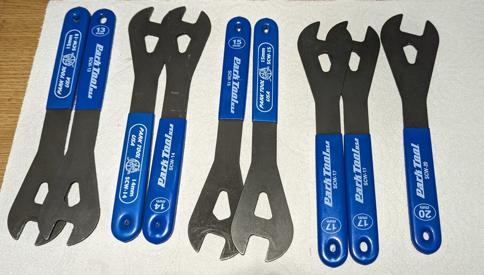

Sehr zufrieden hingegen bin ich mit den Konusschlüsseln von Park Tool:
pxl_20231111_081324242-2-jpg.1348289
