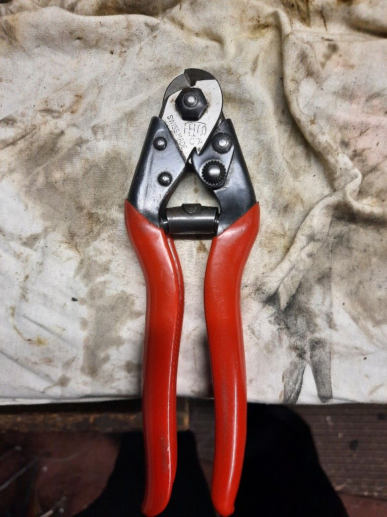

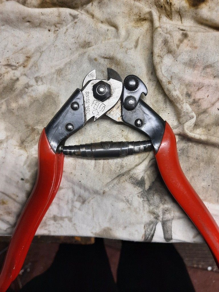

Könnt ihr ein Werkzeug oder eine Methode empfehlen, um die Öffnung der Zughülle nach dem kürzen wieder schön rund und offen zu bekommen? Ich habe mal den Tipp hinsichtlich Picking Werkzeug bekommen aber habe keine Idee, welche Dicke die Spitze haben sollte.
