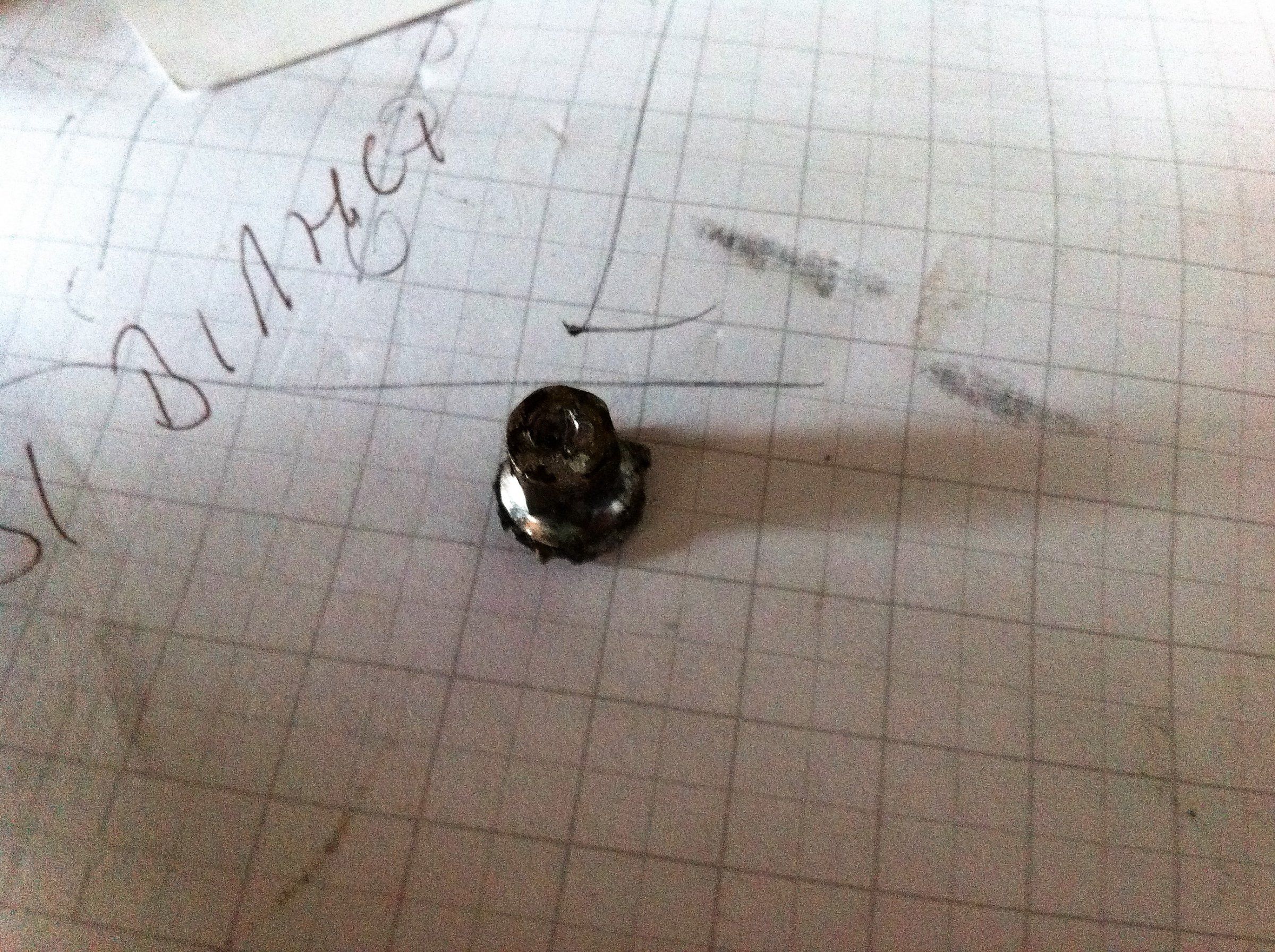

Sollte es noch mehr Spinner wie mich geben, kommen hier ein paar Tips.
Auswuchten mit Blei. Hartholzbrett, ich habe Kunststoff genommen, mit einem 10mm Holzbohrer eine Vertiefung von ca 2mm bohren. Dann mit einem 7bener mittig ansetzen und 1,5cm tief bohren. Jetzt kommt das Bleigießen welches jeder vom Sylvester kennt. Heraus kommt ein Pilz. Diesen Pilz klopf ich dann in eine 7ener Nuß und schlage auf den Kopf damit ich einen sauberen Rand bekommen. Heraus kommt Foto 1.

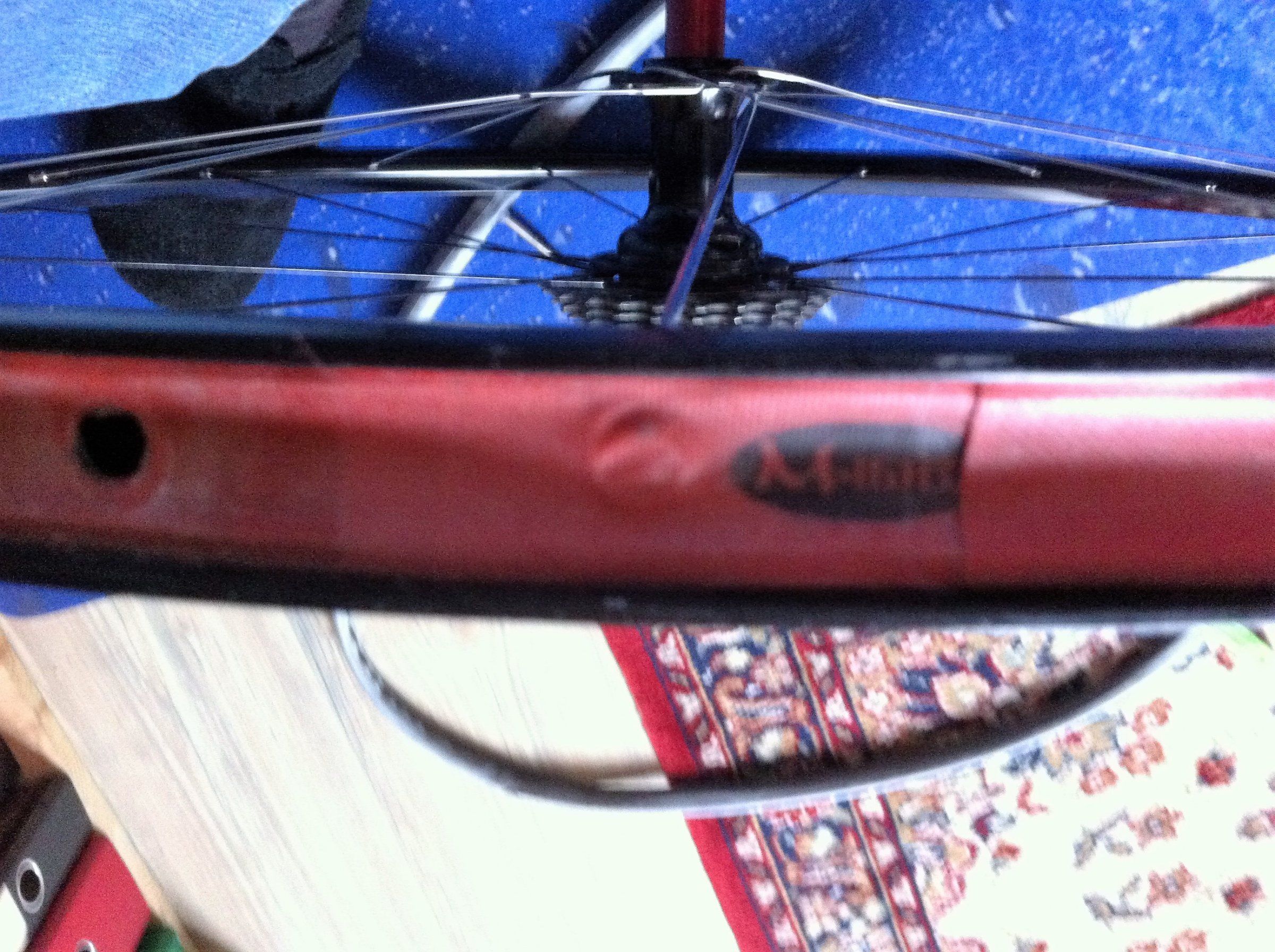

Passt dann genau in ein Speichenloch und wird noch vorsichtig mit dem Hämmerchen beigeformt. Felgenband drüber dann ists Foto 2.
Blöd nur das man Alles montieren, Schwerpunkt(Leichtpunkt) feststellen , demontieren ,bleien, und wieder montieren muß.
