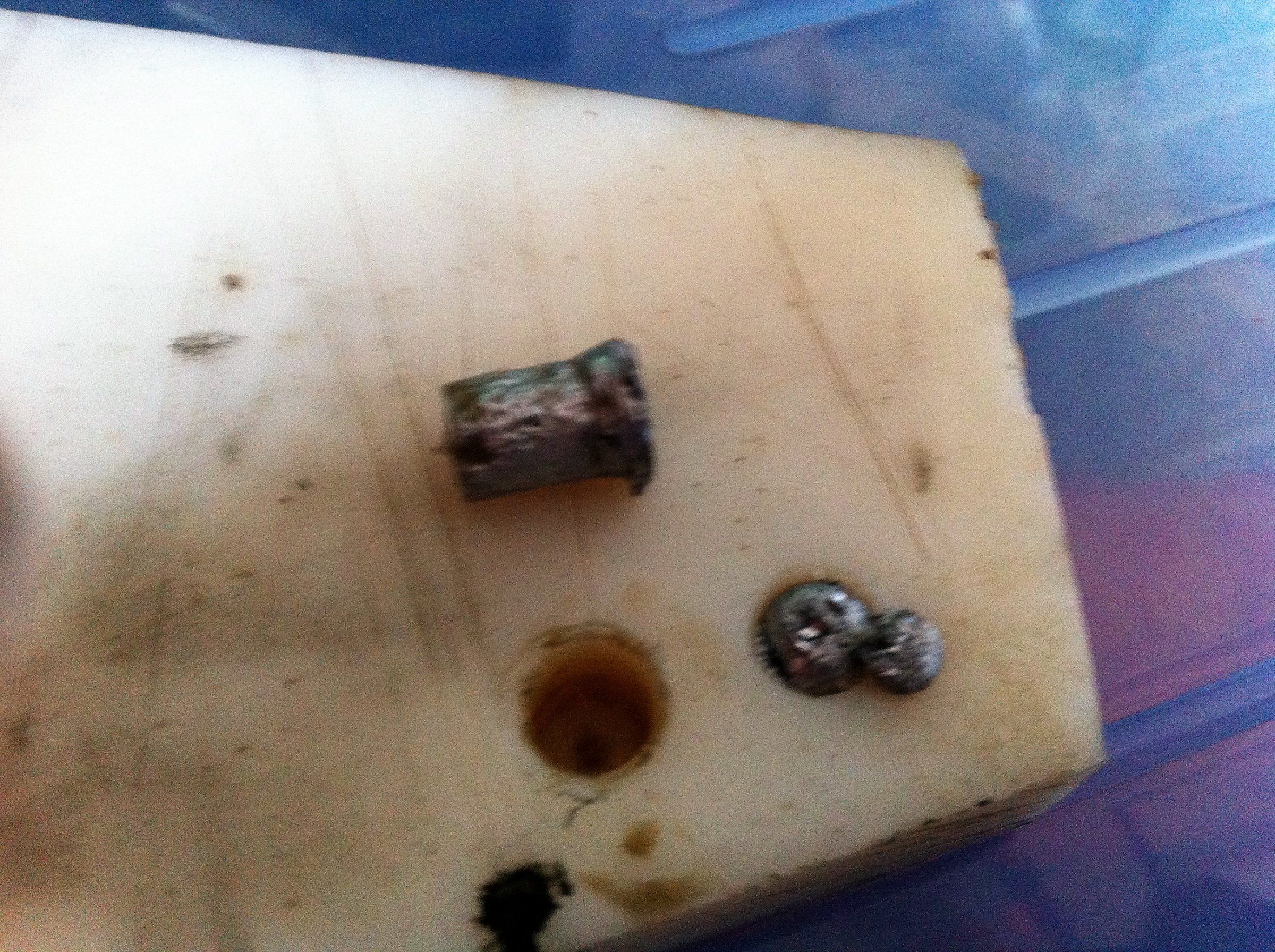

Habe heute meine Gedanken kreisen lassen und hab mich auf Bleiplugs festgelegt.
1.Test= Hartholzklotzt, 8-10mm Loch auf 1cm Tiefe, oben noch mit einem 12er Bohrer 2mm tief anbohren und dann spiel ich Bleigießen! Raus kommen Pilzartige Gebilde bei denen ich noch die Pilzköpfe abflache , dann passen sie in ein Speichenloch und die Köpfe werden mit dem Felgenband fixiert. Vom Gewicht kann ich sie durch abschneiden des Strunks auch auf alle Gewichtsklassen zurechtschneiden.
So oder so ähnlich wird es gemacht!

Den 1. hab ich gegossen!
