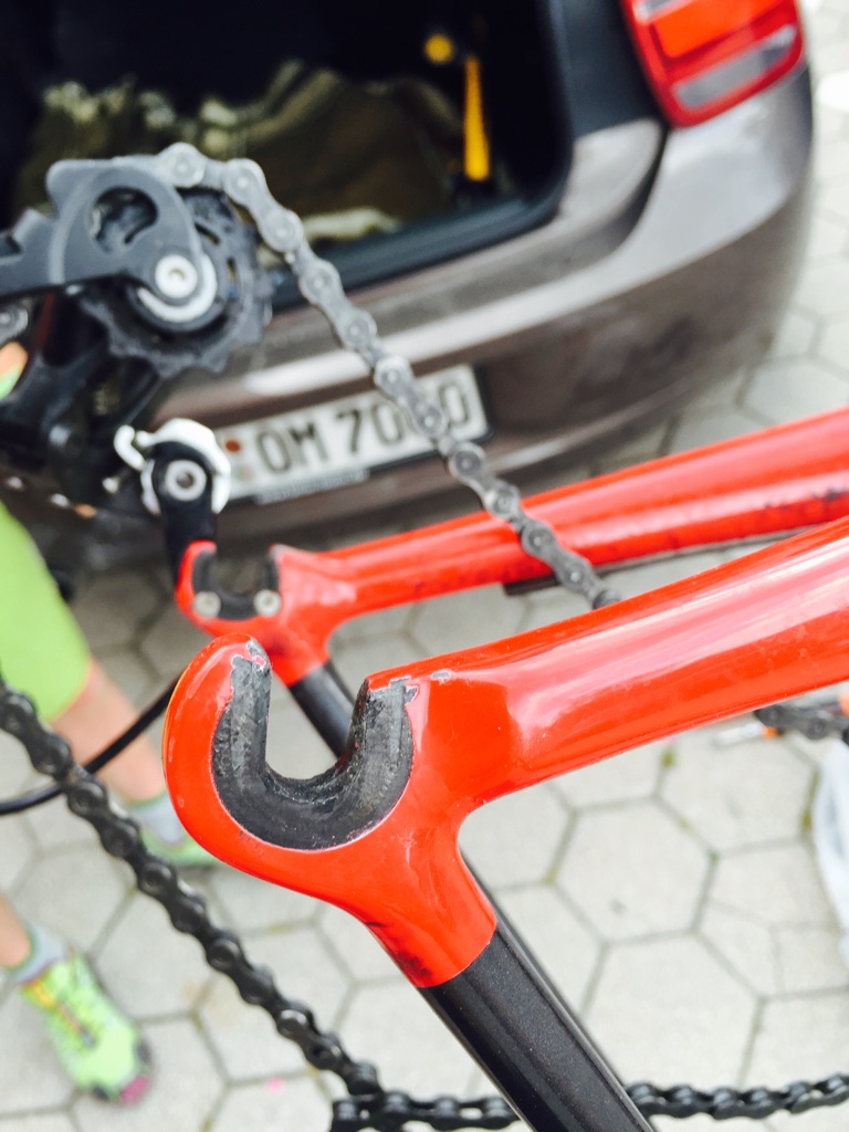

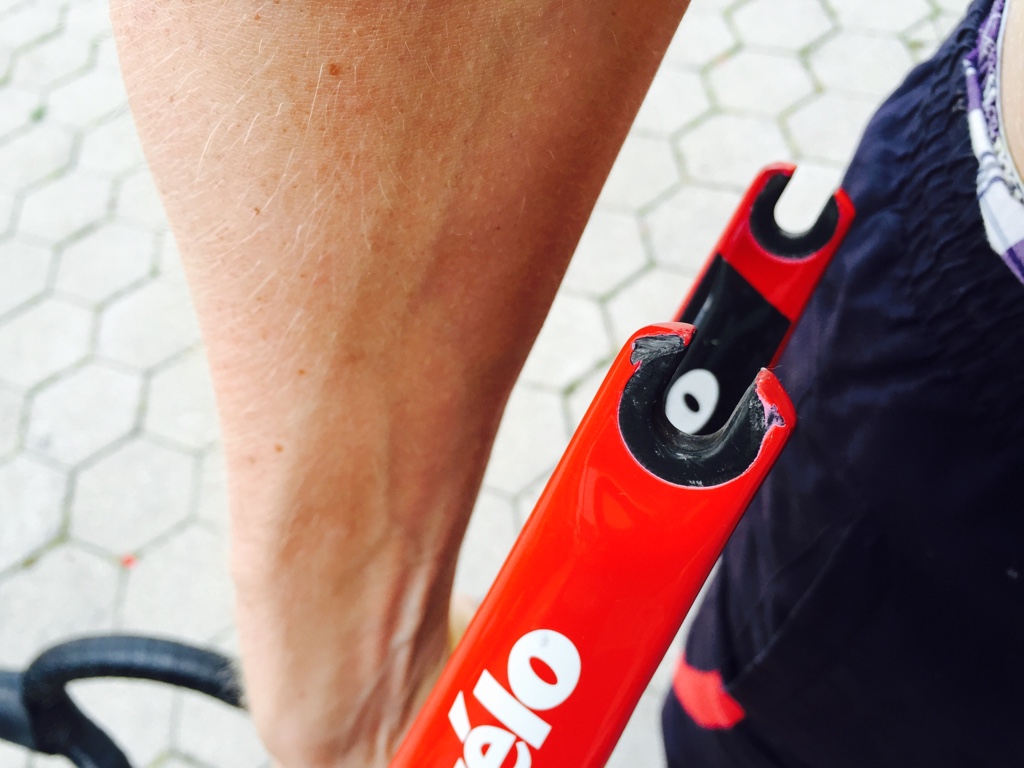

Was sagt ihr zu den Schäden an den Radaufhängungen? Vorne an der Gabel ist dieser kleiner Vorsprung die den Schnellspanner hält angebrochen. Hinten sind eine kleine Lackschäden die bis aus Carbon runter sind, weil das Hinterrad bei dem Zusammenstoß rausgeflogen ist....
Ah - an der Gabel sind die Haltenasen weg ( feilen manche Leute wg. schnellem Radwechsel auch ab ) ud hinten Lackschäden. Ist zwar ärgerlich, ICH würde das Rad aber ohne Hemmungen weiterfahren - leichte Blessuren....

Mir ging es jetzt hauptsächlich darum was ihr zu den Schäden an der Gabel sagt. Bin mir unsicher ob man sie noch bedenkenlos fahren kann oder nicht.

Nun ja, ich würde mir nicht zutrauen dir zu sagen: Klar kein Problem fahr weiter..... Oberflächlich betrachtet sieht das nach Lackschäden aus. Konntest Du denn schon wieder mit anderen LR fahren? Wie wäre dann dein subjektiver Eindruck?
Ich würd versuchen Sie über die Versicherung ersetzt zu bekommen und dann austauschen.
Überleg Dir was für Kräfte da wirken, wenn das Hinterrad rausfliegt. Wenn ich mit dem Rad nochmal mit 70 Sachen irgendwo runter fahren wollte, würde ich vorher 300 € in die Hand nehmen und den Rahmen checken lassen. Das wäre es mir wert. Hier z.B.: http://www.velotech.de/
Bevor Du da aber etwas machst, versuch doch erstmal die Kohle vom Unfallgegener zu bekommen. Denn die Schäden - zumindest an der Gabel - sind irreparabel.
