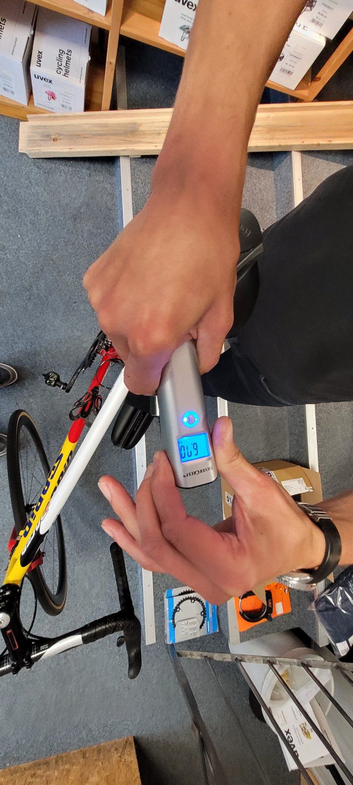

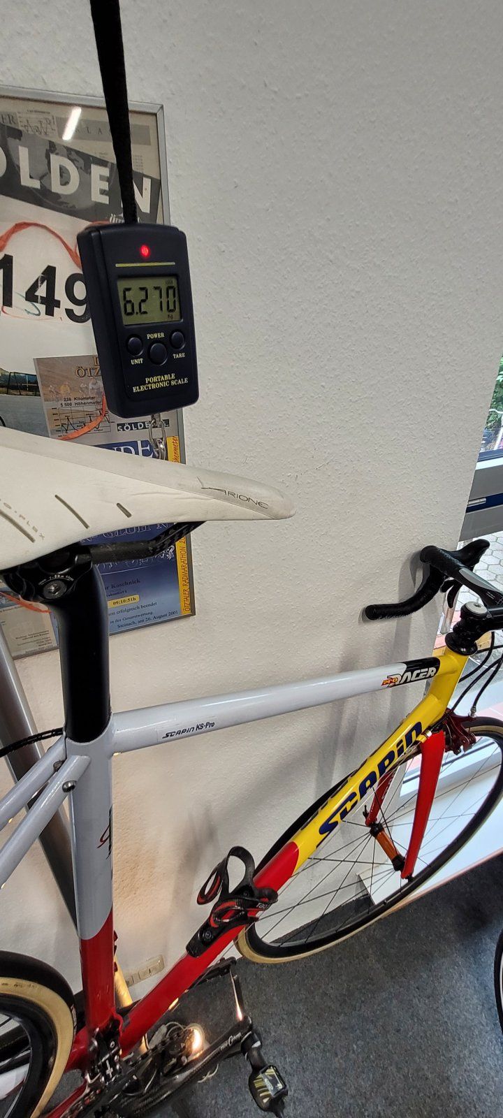

Moin,
die 100gr. schiebe ich auf die Tagesform der Waage.
Messung unter Zeugen.
Kann auch vor Ort mit eigener Waage nachgeprüft werden. (Bad Oldesloe)
Mir ist das Gewicht meines Scapins nicht so wichtig.
Ich war nur extrem überrascht über das Gewicht das Du für Deine beiden jew. angegeben hast! Und das VS Pro kann man anhand der verbauten komponenten dann doch recht gut mit dem S8 vergleichen. Habe da einfach nur eine erklärung erhofft wie Du die Gesetze der Physik ausgehebelt hast 🤣

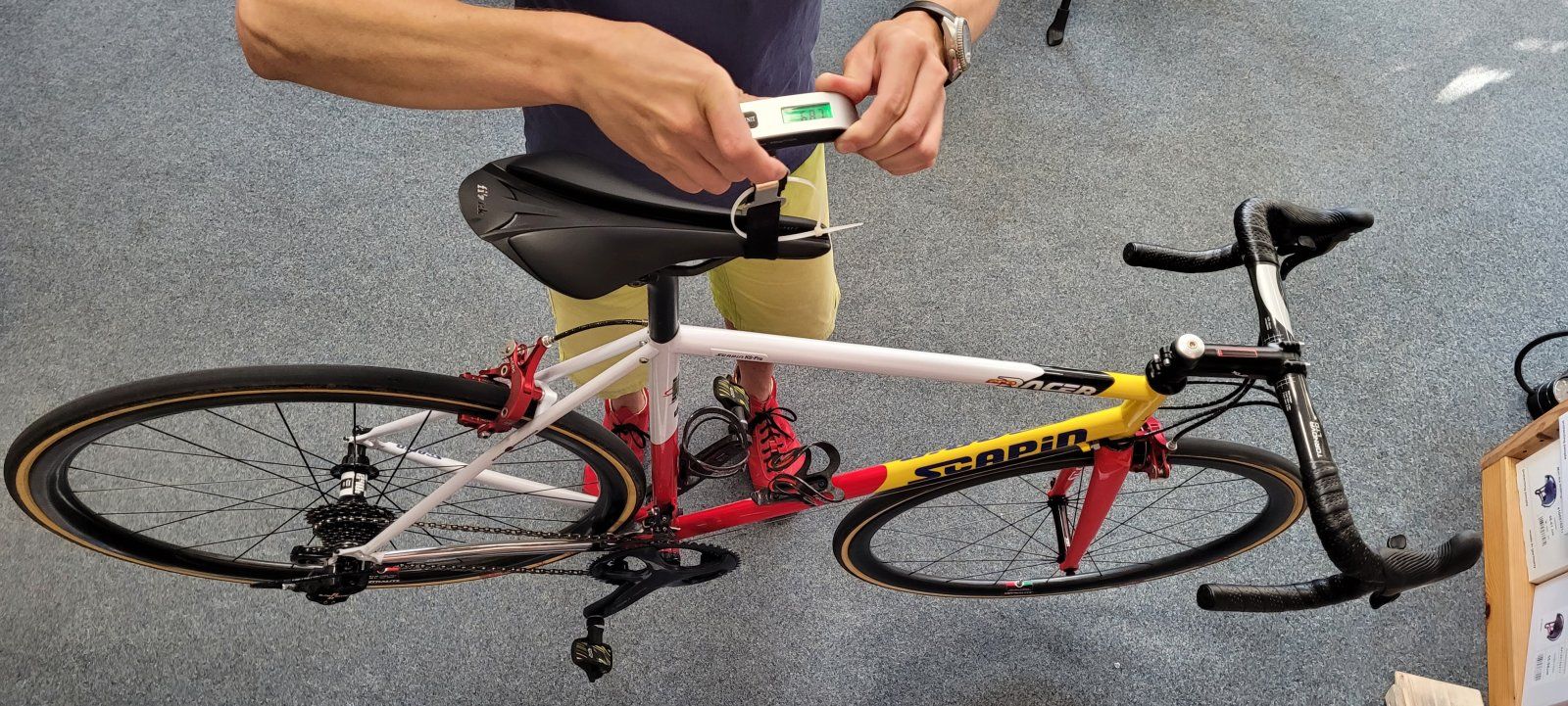

Andere Waage, neues Glück.

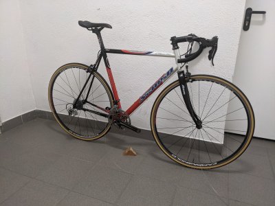

Ich crash hier mal die Weight Weenie Diskussion mit neuen Bildern.
Der Rahmen ist mit eingebauter Chorus Kurbel zurück vom Radladen meines Vertrauens. Ein paar Teile hab ich schon angebaut. Die original Gabel hab ich gegen eine aus Vollcarbon getauscht. Auffällig war bei Einbau des Steursatzes, dass immer ein kleiner Spalt blieb zwischen Gabel und Steuerrohr. Hier hab ich mit einem Gummi O-Ring nachgeholfen. Sieht jetzt besser aus.
Dann hab ich mal ein paar Teile zusammen gesteckt für einen ersten Gesamteindruck.

Progress Baby, Progress,

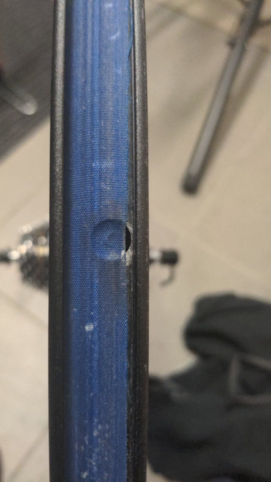

Es geht voran. Kabel-Chaos am Lenker verlegt. Bremsen montiert Dann wurde das gefühlt letzte in Deutschland erhältliche Paar Veloflex in 25mm aufgezogen. Zunächst erstmal noch mit Butyl Schläuchen zur Probe, bevor da Latexsxhläuche verbaut werden. War eine gute Entscheidung. Mit einem lauten Knall flog mir nach 20 Minuten der hintere Schlauch um die Ohren. Das Felgenband war verrutscht. Tesa 4289 ist unterwegs.
Ich sag mal zu 70% fertig. Die ganze Einstellerei und Kettenmontage liegt noch vor mir. Hoods fehlen noch, Pedale und bisschen Kleinkram.

Achso: Velox Felgenband ist für mich immer noch die beste Lösung. Ich fahre aber auch schon lange keine "superlightlatexdünnhaut"-Schläuche mehr.
Ich mag ein wenig Sicherheit in den Abfahrten: Ein Reifenplatzer weil die Felge zu heiß gebremst ist,... nee - lassma.
Dann lieber gleich Schlauchreifen - die konsequentere Lösung, wenn man auf's letzte Gramm schielt.
