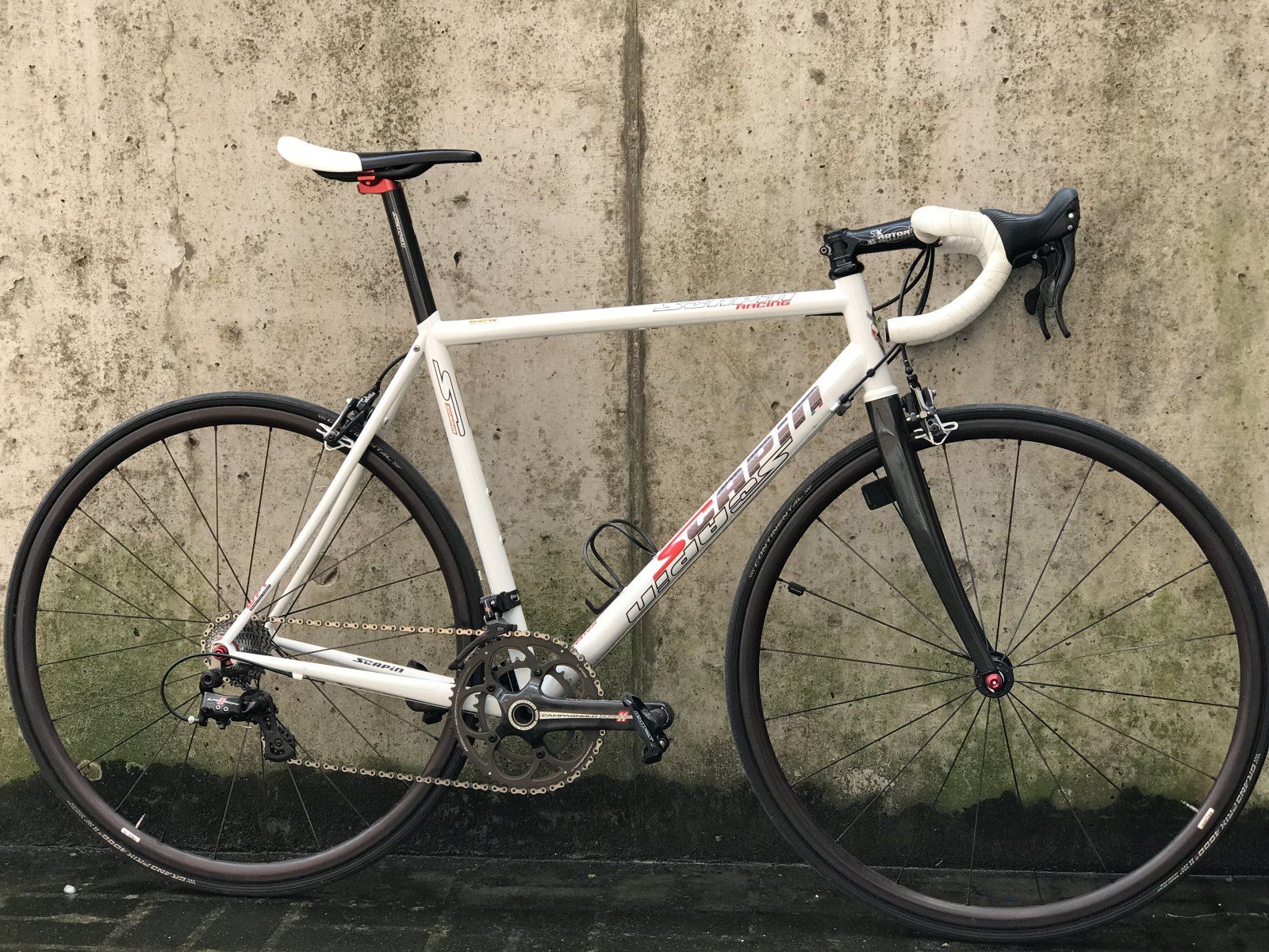

Hallo liebe Insassen,
möchte gerne mein Scapin rs vorstellen, wie Ihr seht, ziert es sich noch etwas schamhaft, die Schokoladenseite zu präsentieren. Das Bild entstammt einer der ersten Ausfahrten.
An sich hier eher untere Schublade mit ChromorRöhrchen und 105 Schremsern und dann noch 3fach😋, begeistern mich Verarbeitung und Fahreigenschaften.
Besonders ist für mich der lackierte Vorbau und der ceramic Laufradsatz.
Italienisch ist die Lackqualität.😠
Diesem Rad verdanke ich die Rennradlerei, und die Mitgliedschaft im Forum für Alteisen.
Freue mich über Infos zum Rad. Also: wer hat Hinweise zur Historie und zum Rad an sich?

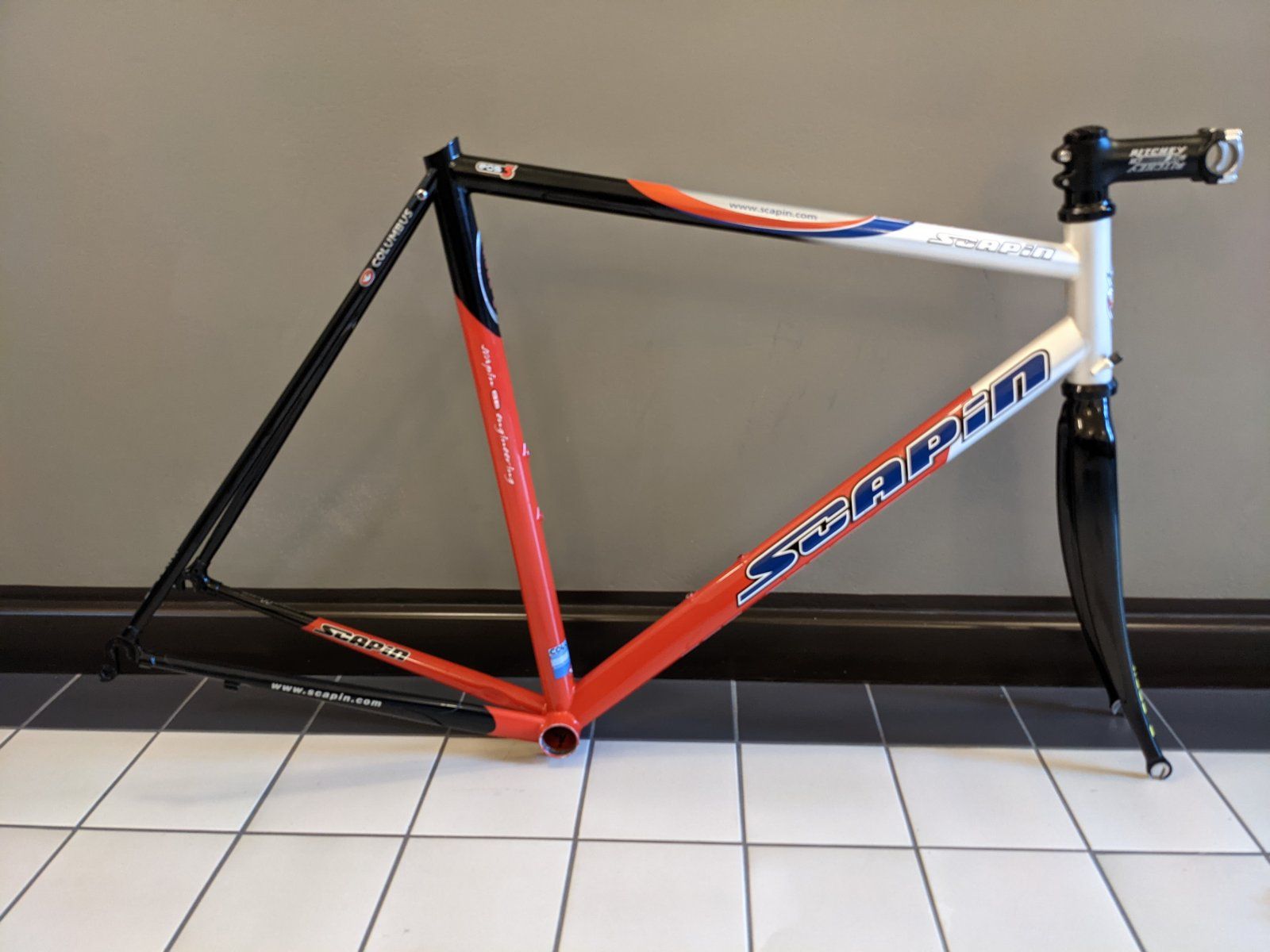

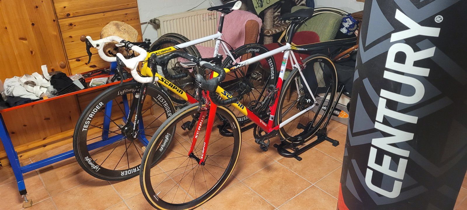

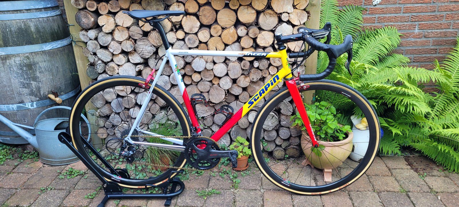

Moin,
ich habe das Scapin KS-Pro noch einmal komplett umgefrickelt, da sich bei mir keine Begeisterung zu dem Radel mit der Dura Ace einstellte:
Das Rad hat etwas Speck abgeworfen ( ohne Computer und mit normalen Pedalen 6,8kg ) und sollte schon so etwas wie ein Clone von meinem VS sein.
Interessant ist, dass die Rohrdimensionen bei dem älteren VS mit Columbus Genius ( Oberrohr und Unterrohr ) kräftiger ausfallen als an dem moderneren Columbus Nemo-Rohrsatz.
Moin,

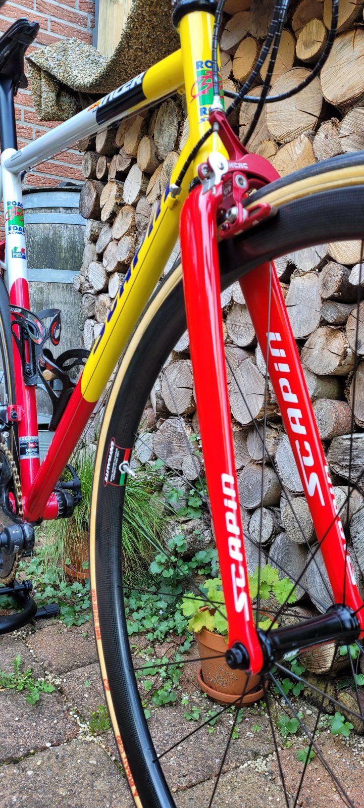

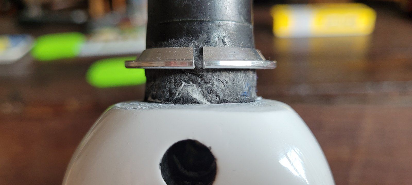

Was benutzt Du denn für eine Gabel? Voll carbon? Müsste hier 1" sein.
Moin,
es handelt sich natürlich um die originale Scapin-Vollcarbongabel, von denen damals ca. 5Stk. für den Giro gefertigt wurden. 😉
Nein, da die NOS Easton-Gabeln allmählich knapp und sehr teuer werden habe ich eine Variante direkt aus China verbaut. Zunächst hatte ich dort eine unlackierte bestellt, deren Qualität war okay, dann noch eine in weiß und diese verbaute in knallerot. Dazu den "passenden" Steuersatz mit Ceramiclagern, da konnte die Montage wohl kaum über eine halbe Stunde dauern...
Hier ein Foto von der weißen, zum kalten Grausen:
Der beigefügte Konus soll eigentlich verbaut werden- no way! Auch bei der roten Gabel mußte der Konussitz vorsichtig nachgefräßt werden. Alle Montageanläufe mit dem Ceramicteil scheiterten, ab in die Tonne! Steuersatz von Tecora besorgt, in stundenlanger Arbeit den neuen geschlossenen Konus an das China-Carbon angepaßt und schon funktioniert es.
Die weiße Gabel ist vom unbearbeiteten Sitz-her noch schlechter als die rote.
Ich empfehle eher nach einer Easton zu schauen.☺️
Schweineleicht sind beide...

Starkes Duo. Allerdings zwei Räder mit fast identischen Eigenschaften. Oder?
Ja, dies war auch das Ziel. Andere Räder kommen und gehen (so ist auch alles Carbongeraffel verkauft worden). Das VS muß seit vielen Jahren immer wieder ran, egal ob Urlaub, RaR oder sonstwas. Mein Lieblingsrad kann jetzt etwas kürzer treten.
Moin,

6,9 kg und wüsste nicht wo ich noch viel sparen kann außer vielleicht bei der Sattelstütze ???
Moin,
ich freue mich sehr über die Resonanz auf meine Scapins und gebe gerne nach einem total stressigen Tag in der Fahrradbranche jetzt mit etwas entspannendem Rotwein meine Analyse weiter. ☺️
Dein Sattel ist deutlich leichter als bei meinen Rädern...
Morgen kann ich ein Foto beisteuern, mein Handy habe ich leider im Geschäft vergessen: Beispielsgewicht VR komplett mit Schlauchreifen und Schnellspannern 779gr. !
Deine Kette : Hohllaschen und -Glieder?
Die Sattelstütze (Selcof?) ist mit Sicherheit nicht recht leicht, bei mir sind es 145gr.
Kurbeln: SR 12fach mit Titanachse
Gabel: ich habe gerade einmal die schwarze Gabel mit 30cm (!) langem Schaft gewogen: 325gr.
Gekürzt wiegt diese mit anderen Worten deutlichst unter 300gr. ...
Carbonplug in der 1" -Gabel 4gr. (!) Kein Witz, geht alles.
Alle Zugaußenhüllen Nokon, Innenbremszüge 1,5mm , Schaltzüge 1,2mm.
Richtig leicht geht es auch mit Jagwire, für eine Schaltung ohne Perlenzüge.
Kassette: Edco Monoblock ist die Leichtbauempfehlung. Bei dem aktuellem Aufbau ist "nur" Record montiert,
da geht noch etwas, wenn gewünscht!
