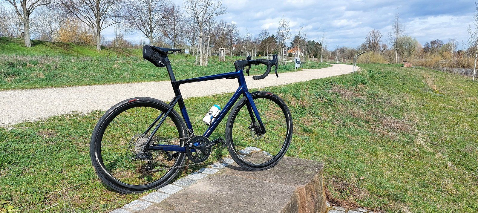

Das Rad ist echt schön!
Edit: bist du ein Kamel? 500ml auf 90km? 😳
Danke ;)
Das Bild ist von letzter Woche mit nur 50km Runde. Heute hatte ich 800ml dabei, kenne aber auch die oder andere Nachfüllstation.
