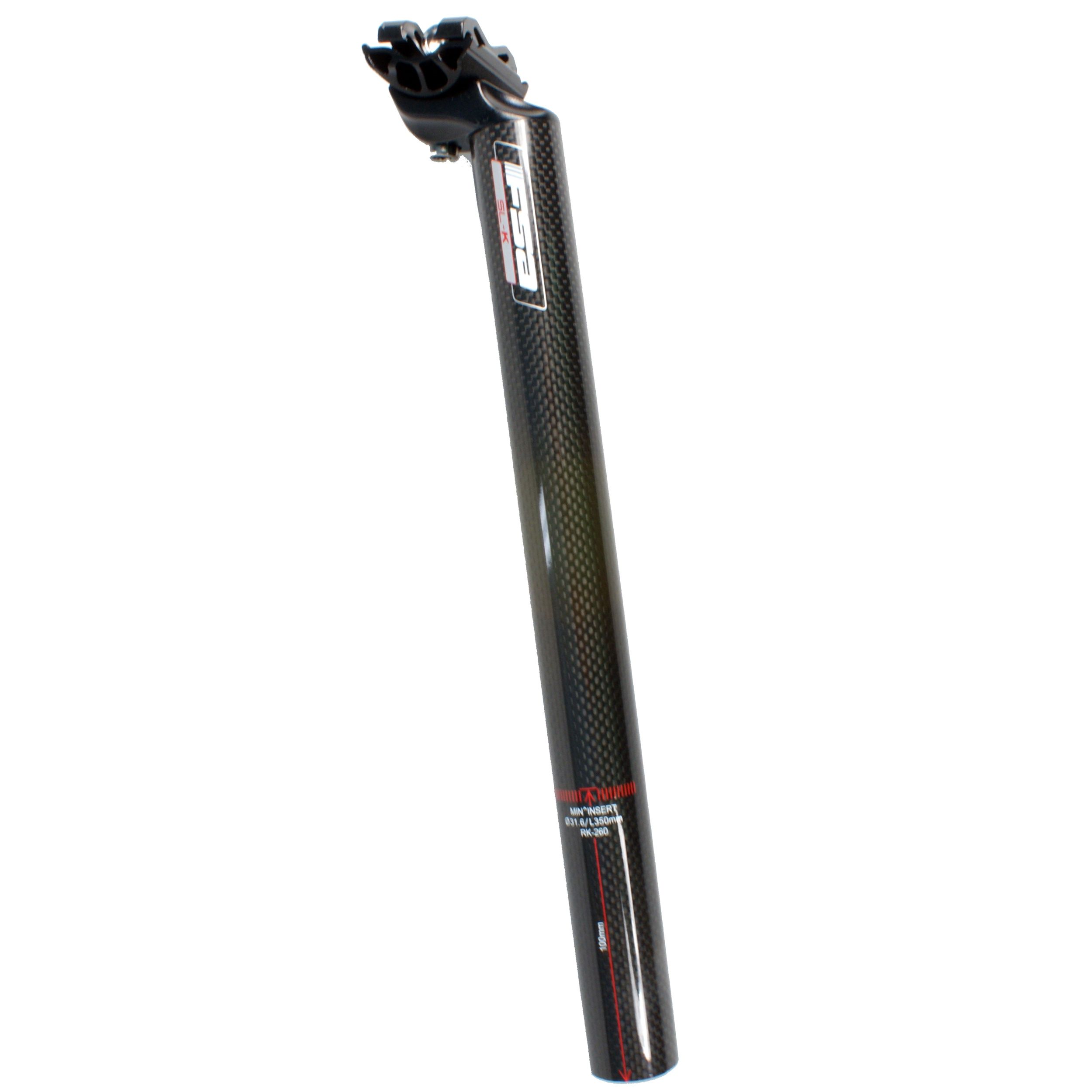

Hallo Leute,
ich habe mir im Juli ein gebrauchtes Bianchi Rennrad mit Alu Rahmen gekauft. Die Sattelstütze hat am Schaft so ein Carbon Design wie die Spacer an der Gabel. Ich hielt es immer für einen billigen Aufkleber und beachtete dies nicht weiter.
Nun habe ich heute mal den Hersteller (FSA) und die Bezeichnung (SL-K) bei google eingegeben und herausgefunden, daß es sich scheinbar um eine "echte" Carbonstütze handelt.
Dies erklärt auch warum ich mich auch bei schlechter Straße und 10 bar immer so wohlgefühlt habe.
Kann jemand bestätigen, daß es sich wirklich um eine "echte" Carbonstütze handelt?
Nun bin ich dadurch ein wenig unruhig geworden, weil ich mit 105 kg ne echte Wuchtbrumme bin und zudem die Stütze nach dem Kauf um ca. 4-5 cm ausgezogen habe.
Sollte ich aus Sicherheitsgründen nochmal Montagepaste verwenden, das heißt nochmal ganz raus und mit Paste wieder rein? Der Sattel ist fast ganz vorne montiert - also Richtung Lenker. Das sollte doch ein Vorteil sein, oder?
Ich bin bis jetzt ca. 450 km damit gefahren. Keine Probleme. Die Klemme habe ich mit 6 nm angezogen. Die Schelle selber berührt sich jetzt quasi schon wieder so daß ich die Schraube kaum noch enger anziehen kann. Ist dies so eine Art Selbstschutz?
Welches Drehmoment sollte ich für die Sattelklemmung verwenden? Es ist nichts auf der Stütze vermerkt. Ich habe 18 nm gewählt. Es ist eine Einschrauben-Klemmung.
Ich habe nicht so den Plan von der ganzen Carbon Materie. Ich bitte um Eure Erfahrungen.

1) Wichtig ist,dass die Stütze immer die Mindesteinschubtiefe hat,siehe Markierung. 2)Montagepaste schadet nicht,damit sind i.d.R. auch die 6 Nm absolut ausreichend.
3) Die Schlitzbreite der Klemmschellen variiert von Modell zu Modell,ist eigentlich uninteressant. 4) 18 Nm ist schon sehr viel,das haut auch mit 8-10 Nm hin.
Die Stütze sollte eh regelmäßig,so zweimal pro Jahr,ausgebaut und mit Paste eingestrichen wieder eingebaut werden um ein festfressen zu verhindern.
Das Drehmoment für die Sattelklemmung ist unterschiedlich. Für meine Campa Record Carbonsattlelstütze gibt Campa 18 -22 nM vor.
Die Sattelstellung,Sattel ganz nach vorne,ist natürlich falsch. Wenn Du das brauchst um gut an die Bremsen zu kommen ist der Rahmen wohl zu lang. So kannst Du jedenfalls kaum noch nen Anstieg hoch fahren.

Die Carbonpaste bewirkt eine höhere Reibung zwischen den beiden Rohren ,so daß weniger Klemmkraft wirken muss.Wenn Du so klarkommst,ist alles kein Problem.
Das mit den 18Nm kann bei der SLK durchaus stimmen was die Sattelklemmung angeht (muß ich im laufe des Tage mal im Keller suchen hab da ein Mail von FSA genau deswegen erhalten). Montagepaste würde ich nur an die Sattelstütze auftragen wenn diese mit 4-6Nm nicht fest wird im Sitzrohr. Ansonsten würde ich es so Handhaben wie es die Firma Syntace empfiehlt.
Hier mal ein Auszug aus der Montageanleitung
Montage der Sattelstütze
TIPP: für Carbon-Sattelstützen
• Verwenden Sie zur Montage von Carbon-Sattelstützen kein Fett. Entfernen Sie eventuell vorhandenes Fett aus dem Sitzrohr. Spezielle Haftpasten zerkratzen auf Dauer die lackierte Oberfläche.
• Sprühen Sie etwas Silikonspray in das Sitzrohr, achten Sie dabei darauf, dass sich kein Silikon-Spühnebel auf die Bremsscheibe niederschlägt (Windrichtung!) ...

So also ich war im Keller und hab das ausgedruckte Mail von FSA gefunden.
Ich hatte eine FSA SL-K mit 1 Schraubenklemmung. Die Schraube ist M7 und wird mit 143in/lbs oder 16,2Nm angezogen.

Herzlichen Dank für die prompte Info. Dann lag ich ja nicht so verkehrt. Werde es dabei belassen.
