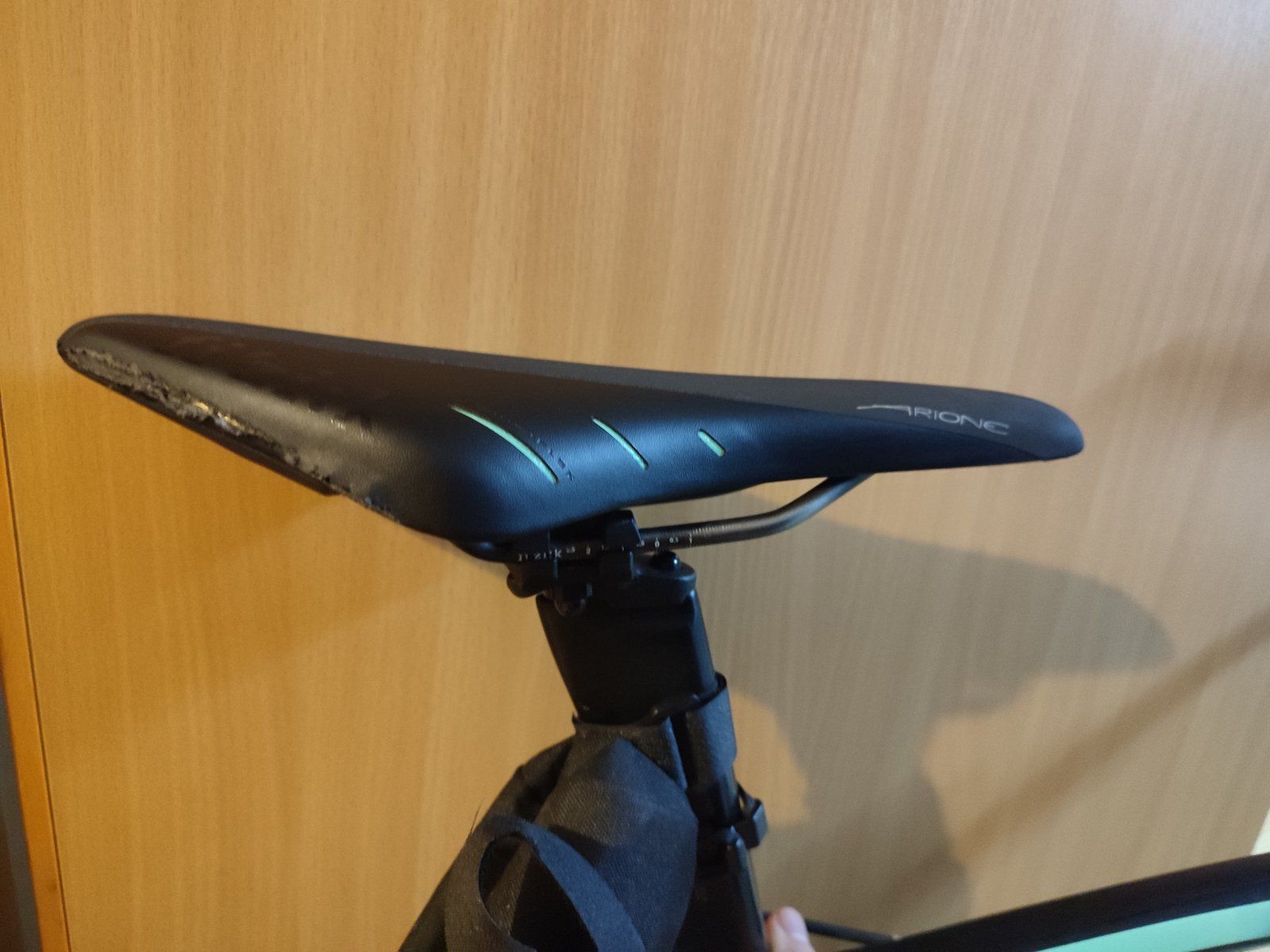

Hallo Zusammen,
habe eine Frage zu meiner Satteleinstellung.
Ist es technisch möglich meinen Fizik Arione Sattel so wie im Bild (ganz vorn) zu fahren.
Beim Bike handelt es sich um ein Bianchi Oltre XR4 in der Größe 55 und meine Maße sind 176cm & 84cm Schrittlänge bei 60kg.
Muss dazusagen, dass ich ihn lediglich über mein Knielot ausgerichtet habe, bin damit noch nicht gefahren😅
Danke😊

Kann man bei der Sattelsütze die Sattelklemmung bzw Kopf nicht vielleicht umdrehen?

Ja klar ist es technisch möglich, solange die Klemmungen im markierten Bereich liegen.
Aus welchem Grund möchtest du den Sattel ganz nach vorne schieben?
Beim MTB Weltcup fahren auch Mädels mit komplett vorgeschobenem Sattel. Da sind die Schläge durch die Strecke höher als auf der Straße. Die wiegen so um die 55-60Kg.

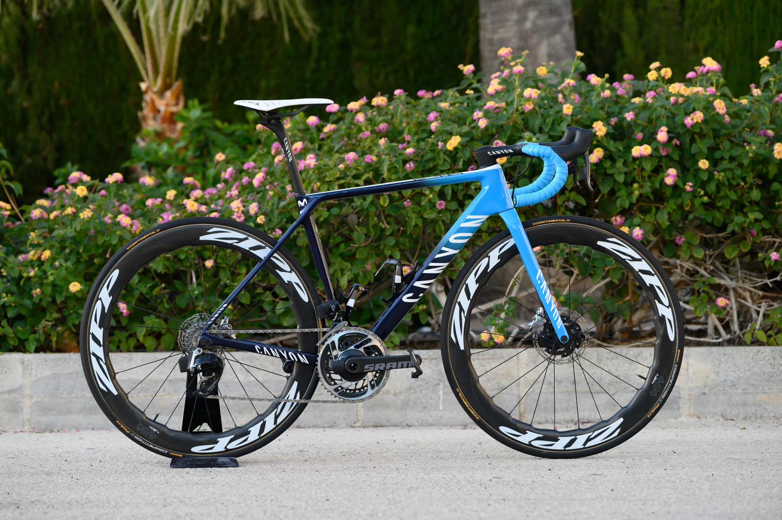

Da täte bereits eine nicht gekröpfte Sattelstütze sehr viel optisch entschärfen.
Stimmt, das hat sicher mit Sponsoring und dem Portfolio von Canyon zu tun hat. Das ist das ältere Ultimate mit einer noch runden 27,2-Sattelstütze. Beim aktuellen wird es da schwierig. Diese Stütze hat einen Einstellbereich von 15-35mm. Man könnte also den Sattel 15mm weiter hinten klemmen, wenn man eine passende 0mm-Stütze nehmen würde. Nichtsdestotrotz wird das sicher hart an den Grenzen der UCI-Regeln sein, weil Valverde das so präferiert.
