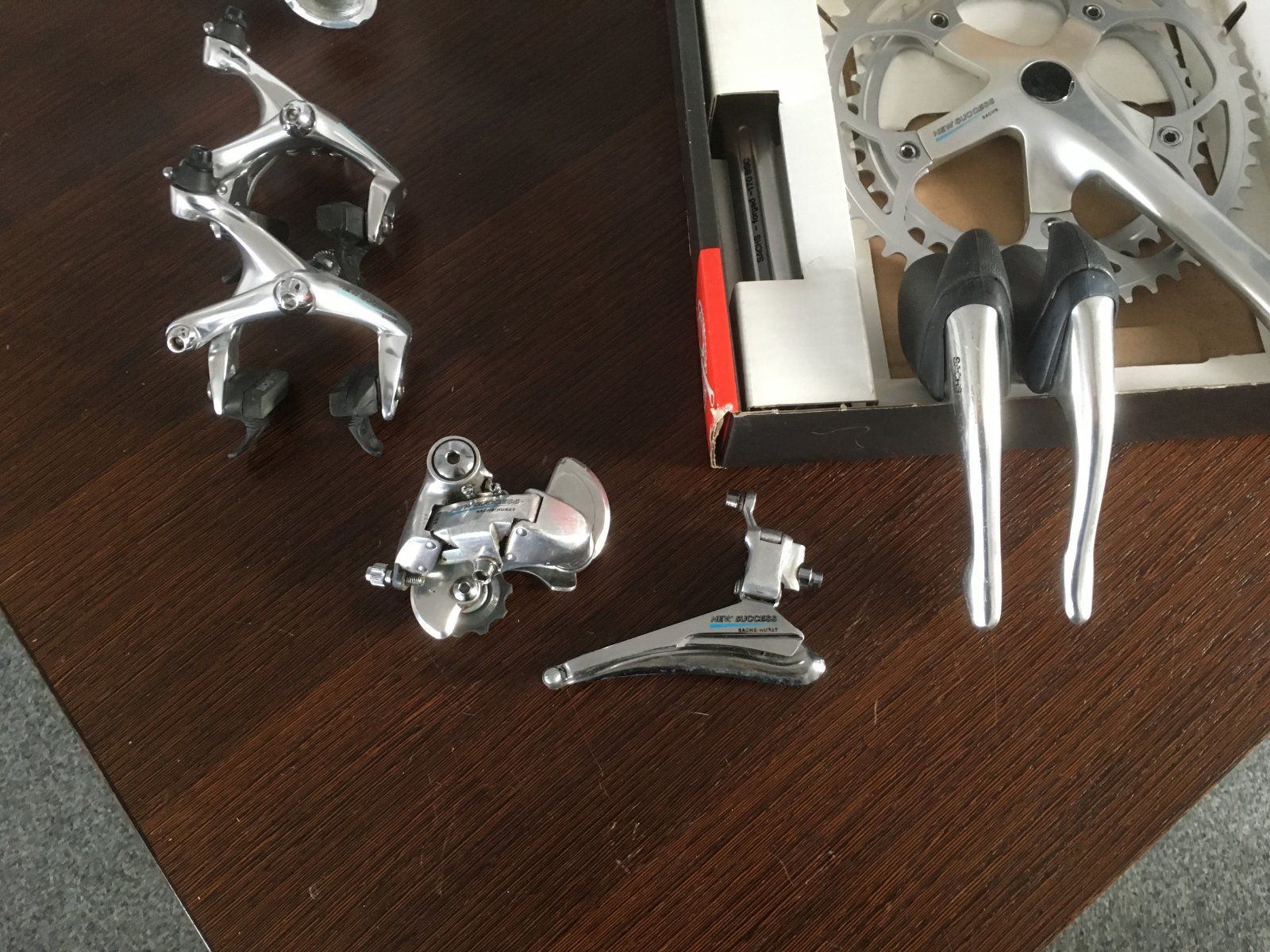

Sachs New Success Chronologie
@handbuilt_and_british & @sulka
...und welches Innenlager würdet Ihr nehmen - doch nicht das Plastik FAG-Lager???
:) Mit einem FAG Plastikinnenlager habe ich noch einen Rahmen hier, bei dem das Innenlager noch mit Hitze raus muss. Das Lager geht ja schon beim Anschauen kaputt....
Ich gehe mal davon aus, dass die Sachs gelabelte Campa-Kurbel verbaut werden soll. Da kommt dann ein beliebiges 111mm Campa-Innenlager rein, ganz gleich ob klassisch, eine alte Patrone (Veloce, Mirage) mit FAG Aufnahme oder eine neuere Centaur Parone, die vom äusseren Design den Shimano Patroneninnenlager ähnelt.

Ja, die Sachs gelabelte Campa Kurbel kam mit den Ergos 93.
Bei den Thun Kurbeln gab es ja Qualitätsprobleme und Rückrufe. Kennt sich da mit der Materie hier jemand aus? Wenn ich meine Ergo-Gruppe angebaut habe, dann habe ich noch eine fast vollständige Gruppe der 2ten Generation übrig. Nur die Thun Kurbeln habe ich wegen den Qualitätsproblemen bisher nie angefasst.....
... soviel ich weiss - aber leg mich nicht fest ... gab' es meines Wissens davon 2 Versionen eine in poliert und eine in matt - das mit den Qualitätsproblemen war glaub bei der polierten, deshalb ist die polierte Version nur noch sehr sehr selten
zur Thune-Kurbel gehörte glaub dieses Patrone-Innenlager von SKF
An meinem Hercules von 91 habe ich die Rival Gruppe 7s. Die ist beschichtet und das ist nicht so gut. An den Modolo Bremsen waren die Auflageflächen für die Bremsschuhe verknaddelt, sie haben sich nicht mehr gut ausrichten lassen. -> entsorgt. Die Kurbel war auch beschichtet und irgendwann war der 4-kant gerissen. Das war jetzt kein dramtisches Ereignis, ich habe es irgendwann bemerkt und sie daraufhin getauscht.
Die Thun SNS Kurbel ist eloxiert und vermittelt daher eine andere Wertigkeit, ich denke aber es ist die selbe Basis. Sie wird schon ein Weilchen im Fahrbetrieb halten. Sollte sie auch wieder reißen werde ich sie durch eine Chorus ersetzen, die hält auf jeden Fall ;-)

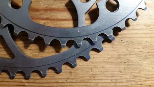

Verkaufe SNS KBs, 52/42 Z., guter Zustand.
20,- zzgl. V.
