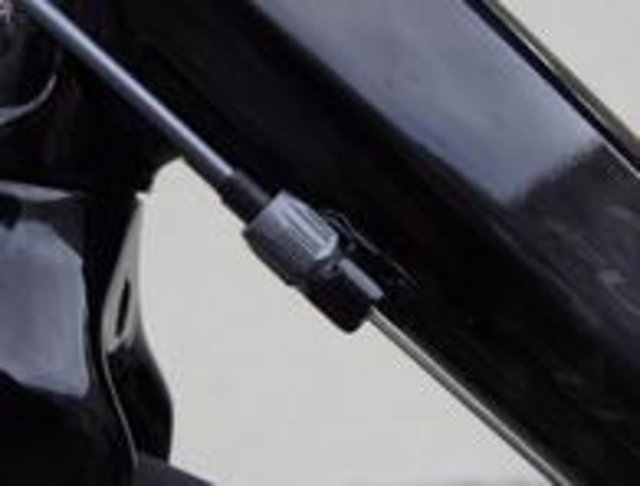

Einfach die Schraube am Gegenhalter am Unterrohr etwas reindrehen.
