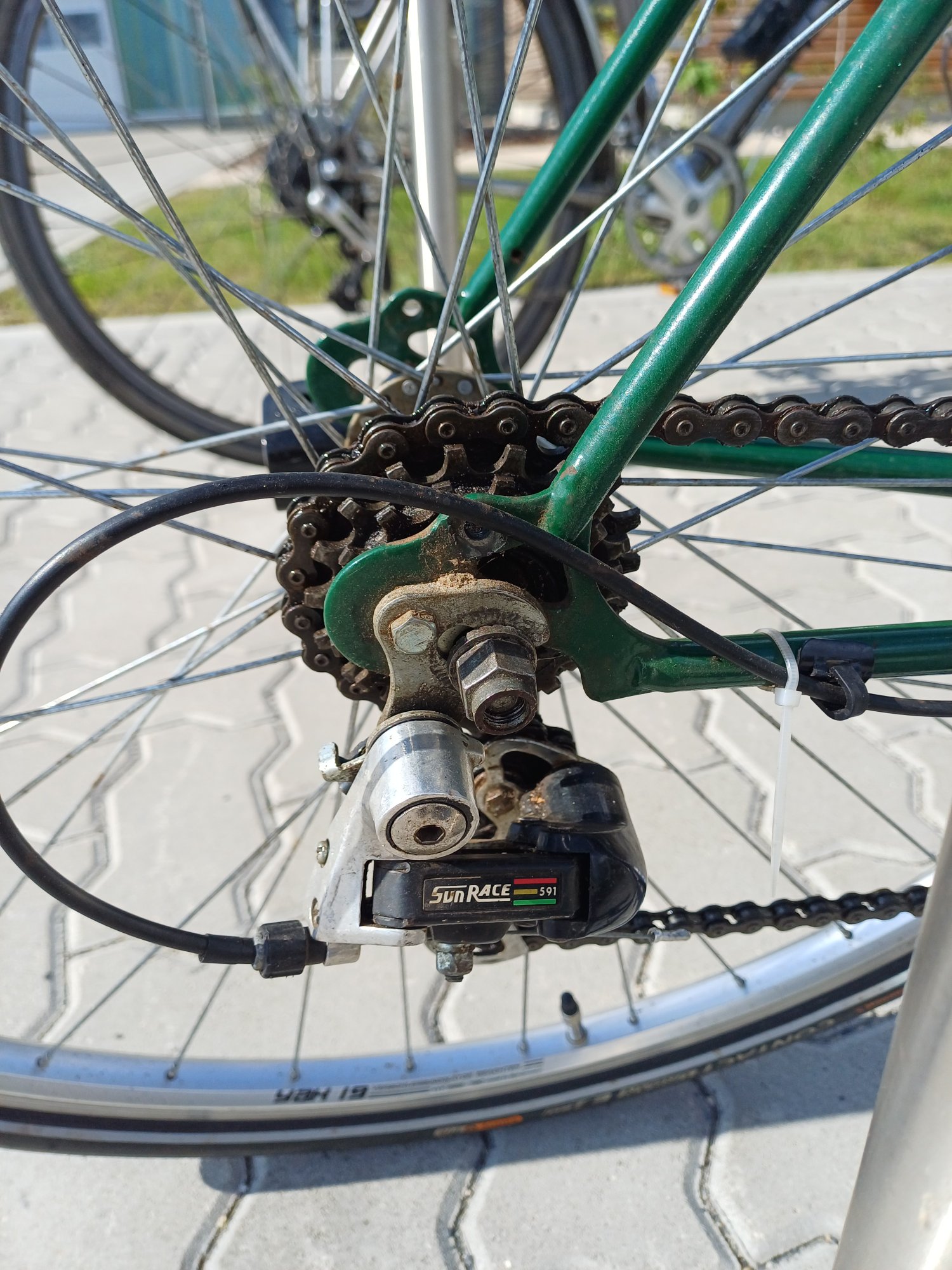

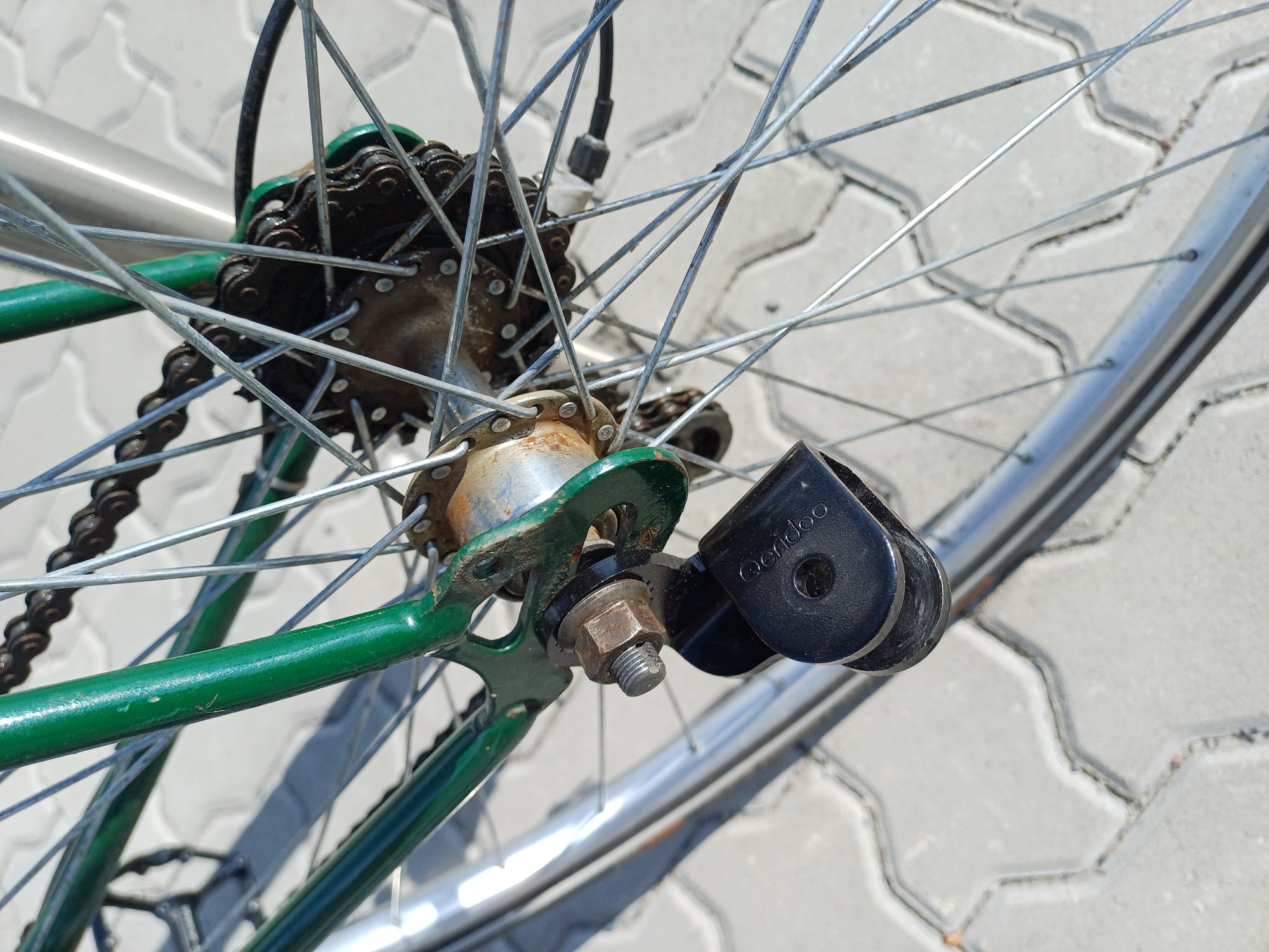

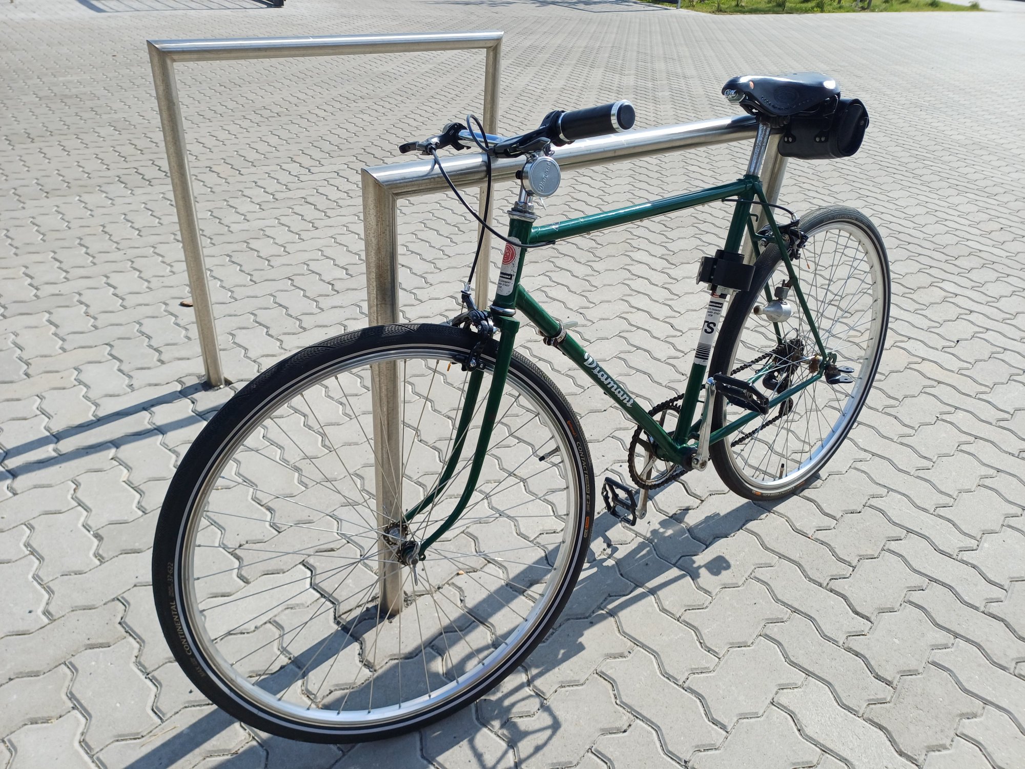

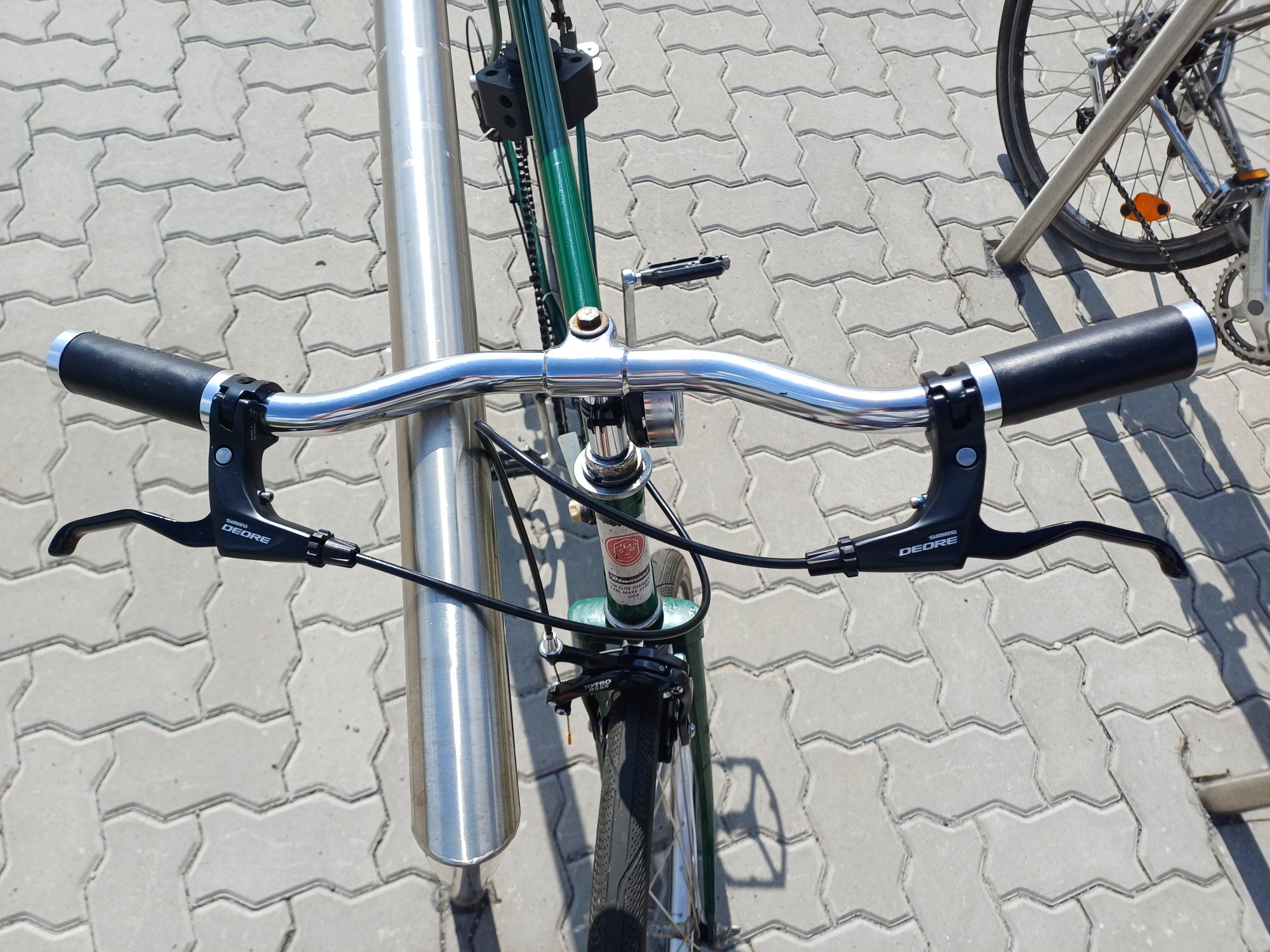

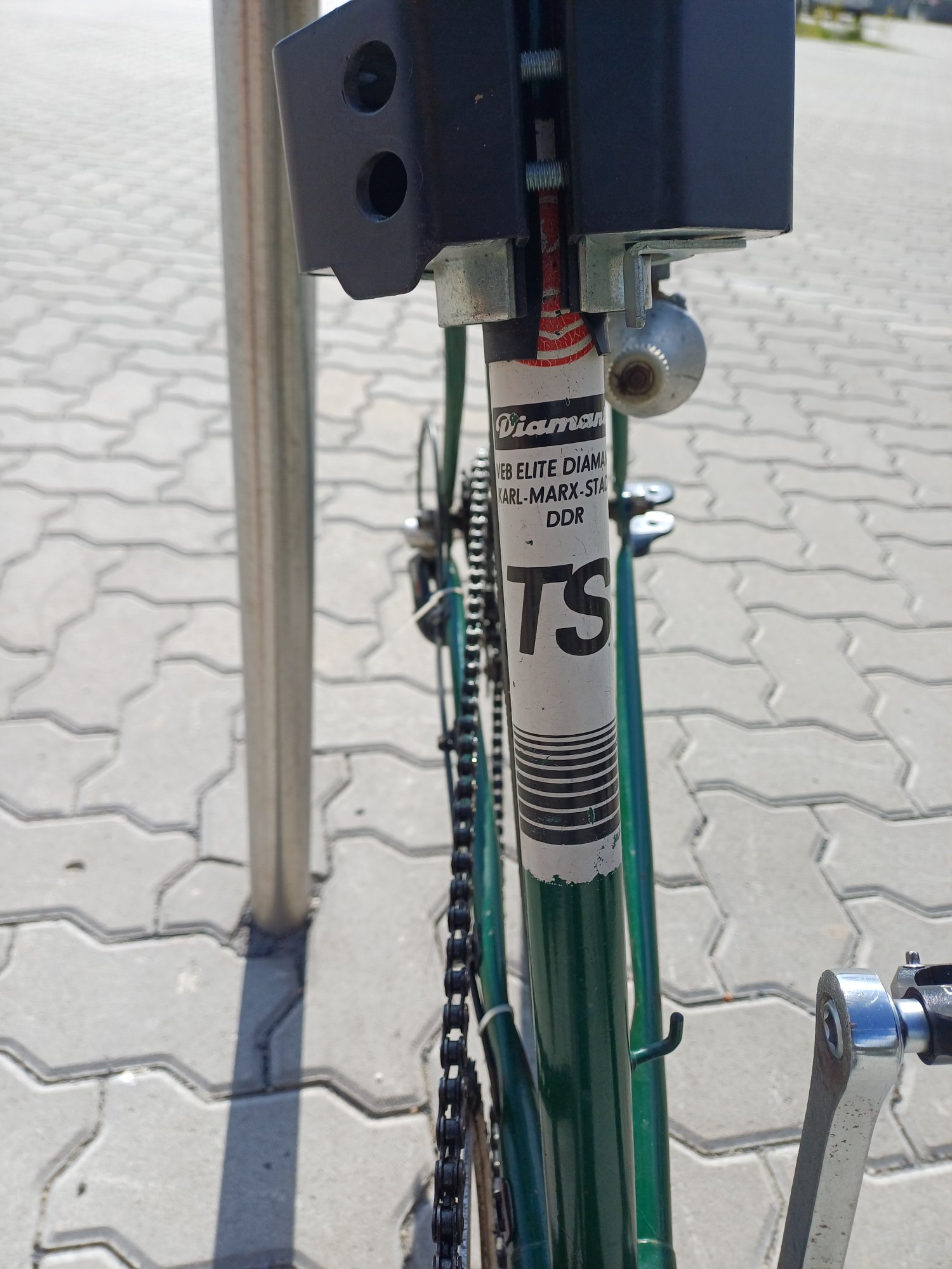

Wird zwar nichts edles sein, zumindest dem Gewicht nach zu urteilen, doch fand ich das Rad meines Kollegen interessant. Besonders die 3-Gang Kassette fand ich putzig:
Für hiesige Verhältnisse wahrscheinlich zu verbastelt.

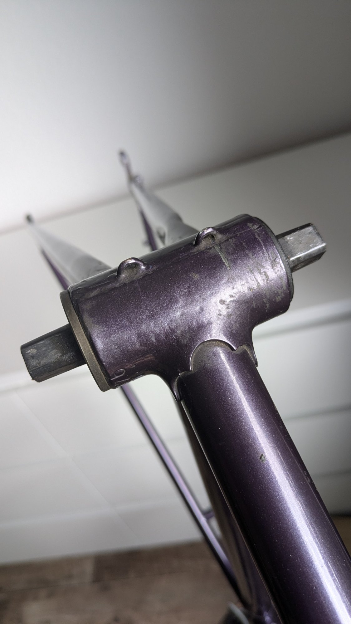

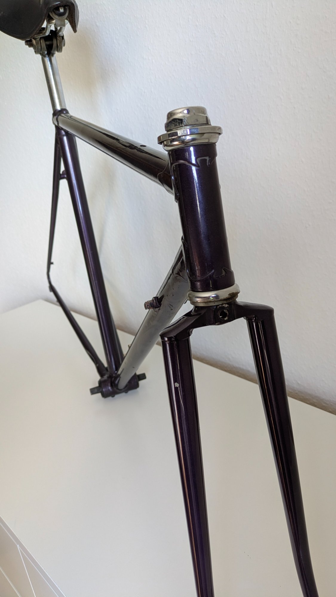

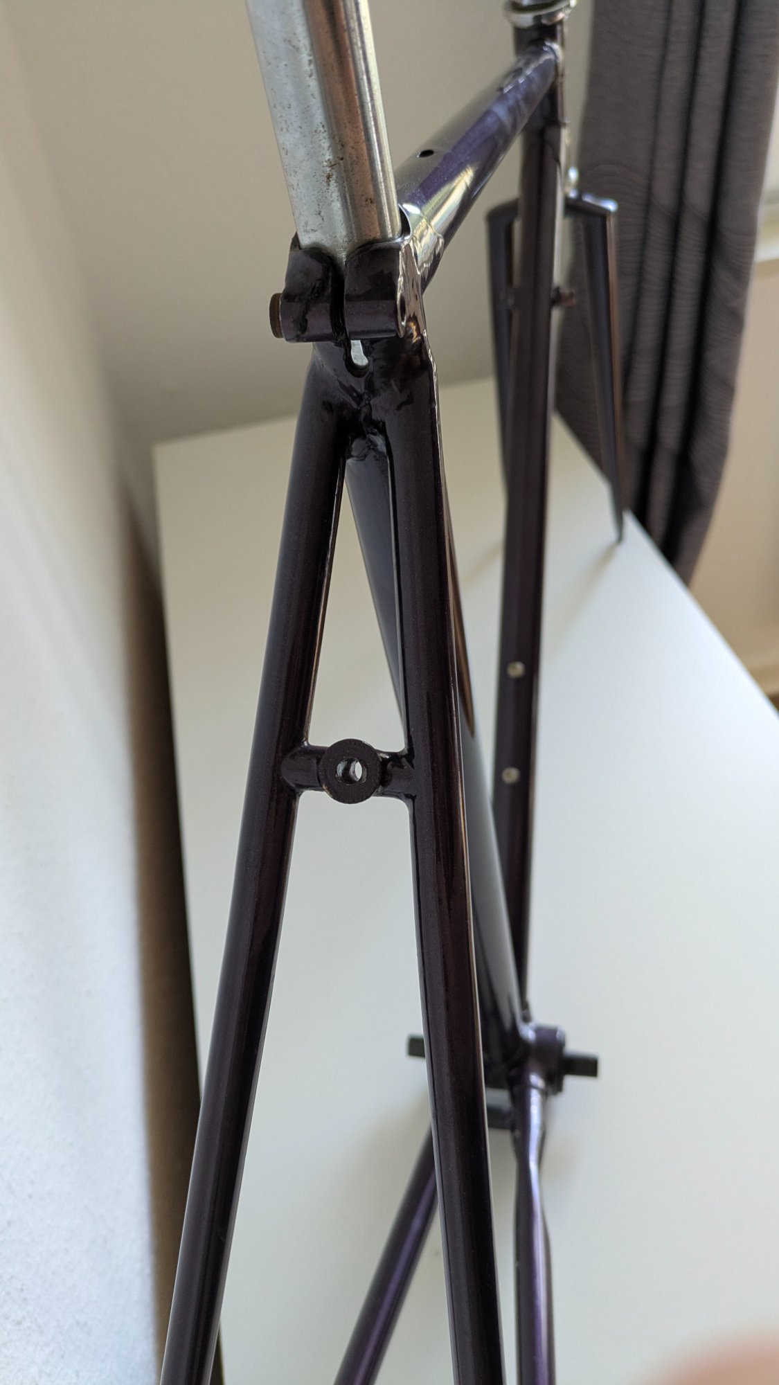

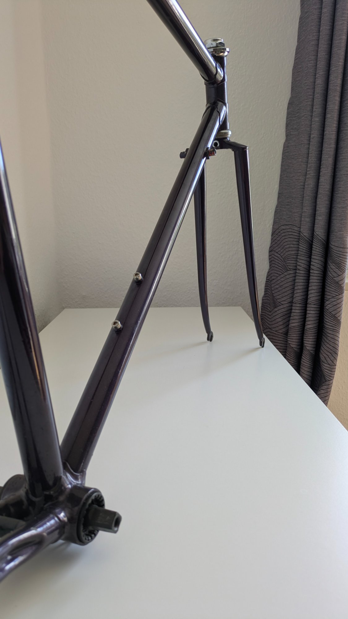

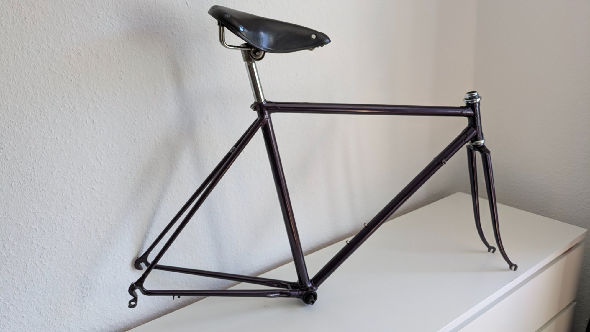

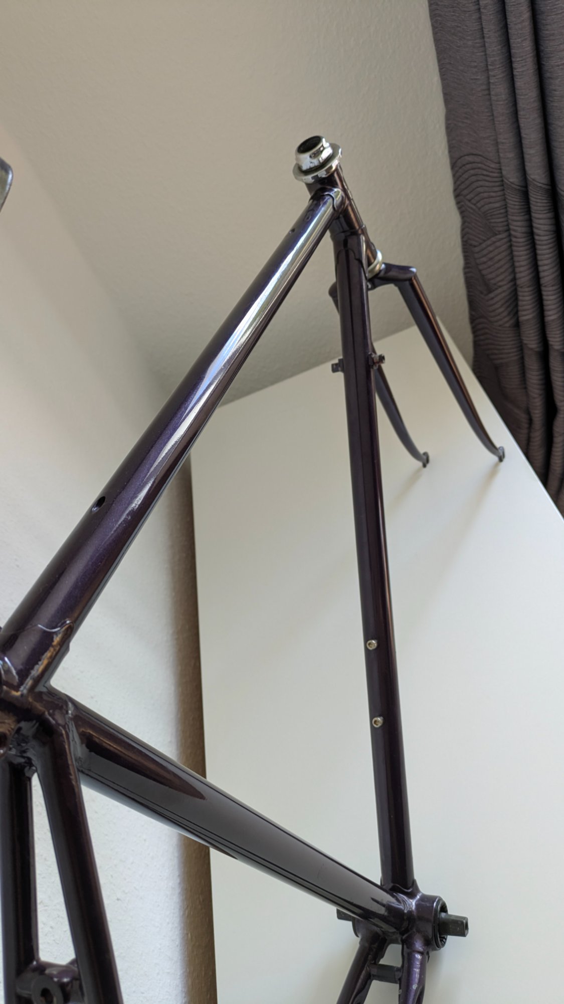

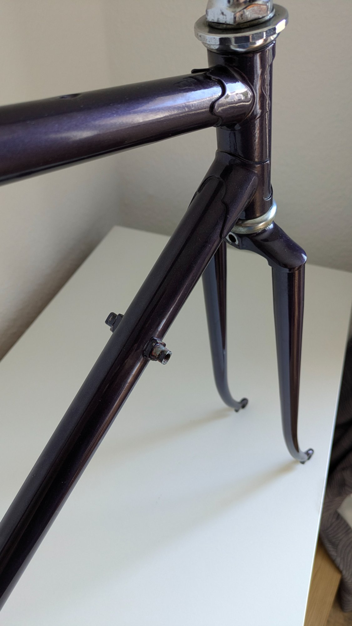

Hab vor einigen Wochen mal wieder was erstanden. Dürfte denke ich ein Niemann sein mit fast allen Extras die man so bestellen konnte. Lackiert würde es in aubergine und gehörte mal dem Vereinsvorsitzendem des Radsport Vereins in Sömmerda, der es so bestellt hat.
Ist meine Vermutung richtig, dass es ein Niemann Umbau ist und wenn ja gibt es eine Möglichkeit irgendwie an Niemann Abziehbilder zu kommen?
LG Danny
LG Danny
Ich hatte vor Jahren, da stampften noch Dinos ueber die Erde, einen wilden Niemann-Umbau. Ebenfalls mit engverloeteten Sitzstreben hinter dem Sattelrohr und solchen Ausfallern.
Also ja, kann ein Niemann sein.
Abziehbilder habe ich leider keine. Ob die nach den Jahren auch noch gut funktionieren wuerden ....
Danke für Antwort. Ich hatte bereits ähnliches von den Niemann Umbauten hier im Forum gesehen.
Und diesen Umbau hatte ich mal entdeckt:
https://www.heikosdiamantrad.de/Niemann2.htm
Ergebnis von Aufbau wollte ich hier auch mal hochladen.

Ich würde auch meinen, es ist ein Niemann. Die Gabelschultern so rund gelutscht passt auch gut. Das Teil hat ja wirklich so ziemlich jedes Feature aus der Preisliste.
Die Zugführung unter dem Tretlager mit zwei Ösen?

Ja die Preisliste hatte ich auch gefunden und da findet sich ziemlich viel von am Rahmen. Schon ist auch die innen verlegte Zugführung im Oberrohr.
Ja, der Rahmen hat auch diese zwei Ösen.
Ich wollte ihn mit ein paar Shimano Komponenten ausstatten, Weinmann Bremsen, Elsner Vorbau. Schon Recht individuell, weil es ja sowieso was einmaliges ist, was wahrscheinlich mit dem was man bekam gebaut worden wäre.

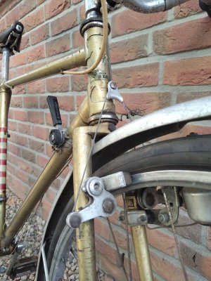

Ich habe am Wochenende ein Elsner mit ein paar interessanten Details erworben. Ich denke, es war mal ein Mifa SH14. Auch wenn es kein Diamant ist, denke ich, ich bin hier am besten aufgehoben.
Habt ihr schon mal so einen Umwerfer, bzw. solche Canti Bremsen gesehen? Ich finde, sie sehen sehr stark nach Eigenbau aus.

Cooles Rad. Viel Spaß damit.
Der Umwerfer ist sehr Cool und ganz bestimmt DIY.
Die Bremsen sind ziemlich aufwendig. Könnten auch aus Frankreich oder dem französischen Sektor sein.

Die Bremsen ähneln stark alten Mafac Cantilever Bremsen (einfach mal Googeln). Aber bei Mafac stand auch Mafac drauf. Daher gut möglich, dass es ein aufwendiger Nachbau ist.
