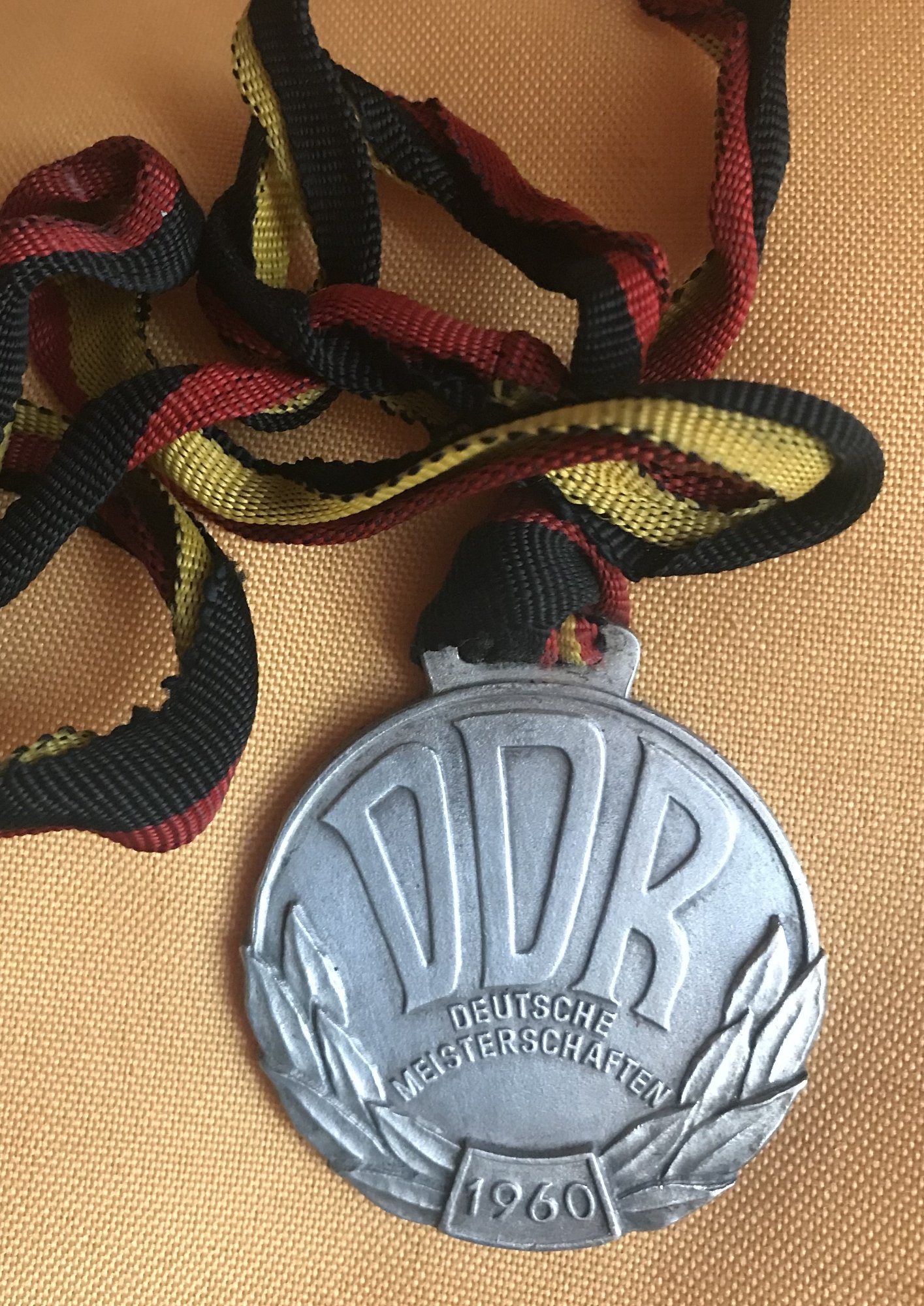

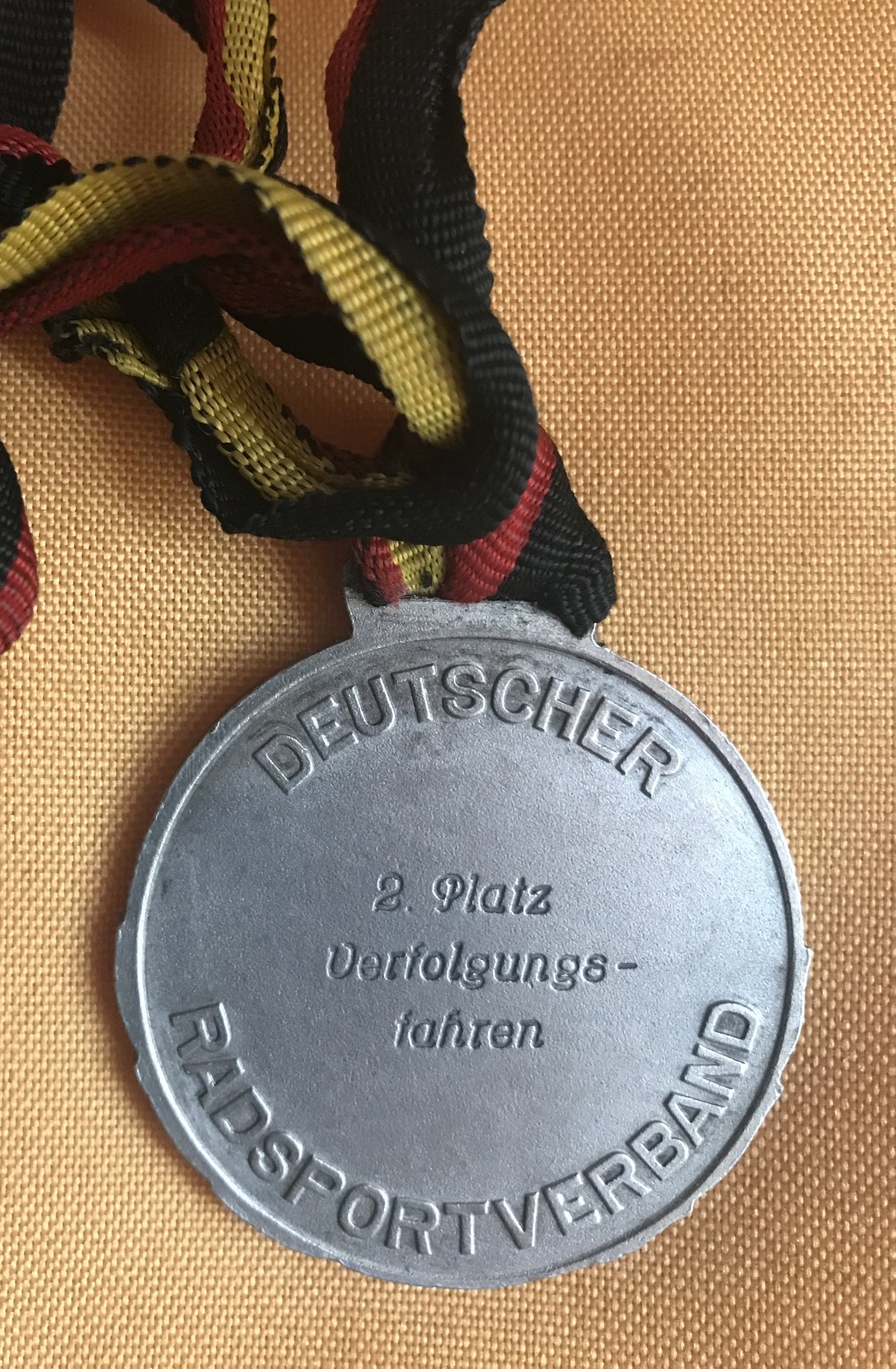

Nette 1960er Medaille.

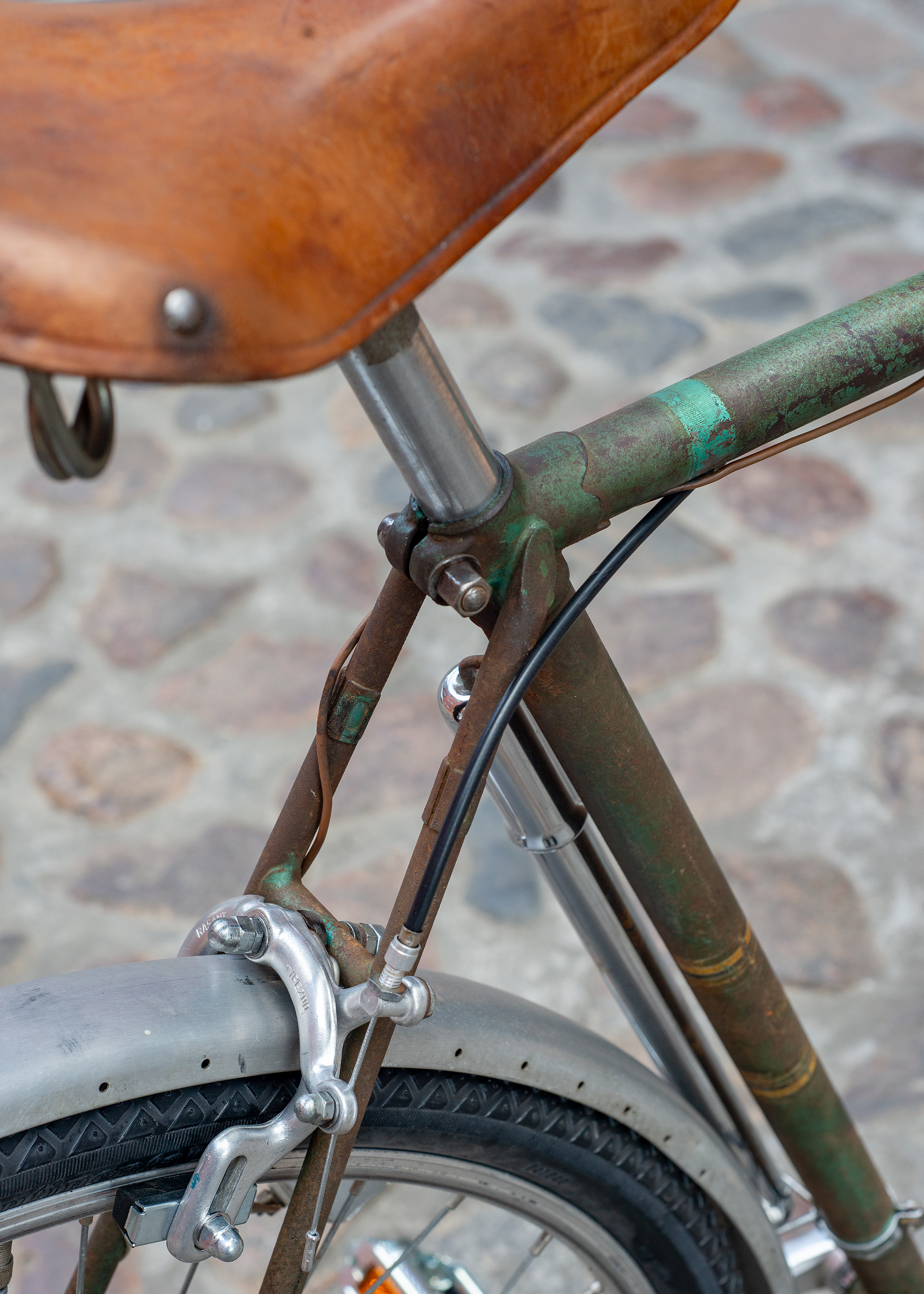

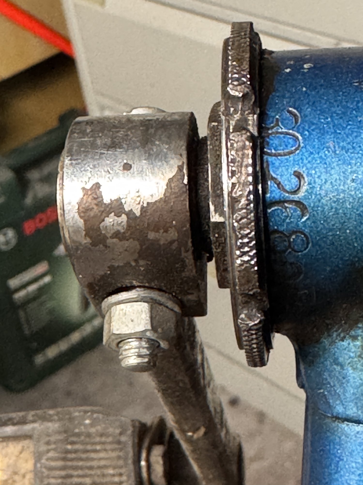

Ok, Preisfrage:
Wie montiert man die Doppelbolzenbremshebel am entsprechenden Lenker?
Das Prinzip ist schon klar, aber wie man man das praktisch?
Mit einem biegsamen aber trotz allem stabilen Draht schiebt man die Gegenhalter in den Lenker. Ich hab einen Draht in der Dicke das der in das kleine Loch auf der einen Seite des Gegenhalters passt und so schieb ich den an die richtige Stelle. Bremsgriff drauf und Schraube durch.
Ok, dachte mir schon sowas. Da brauche ich wieder eine Tasse Tee vor der Übung und 2 Bier danach :D

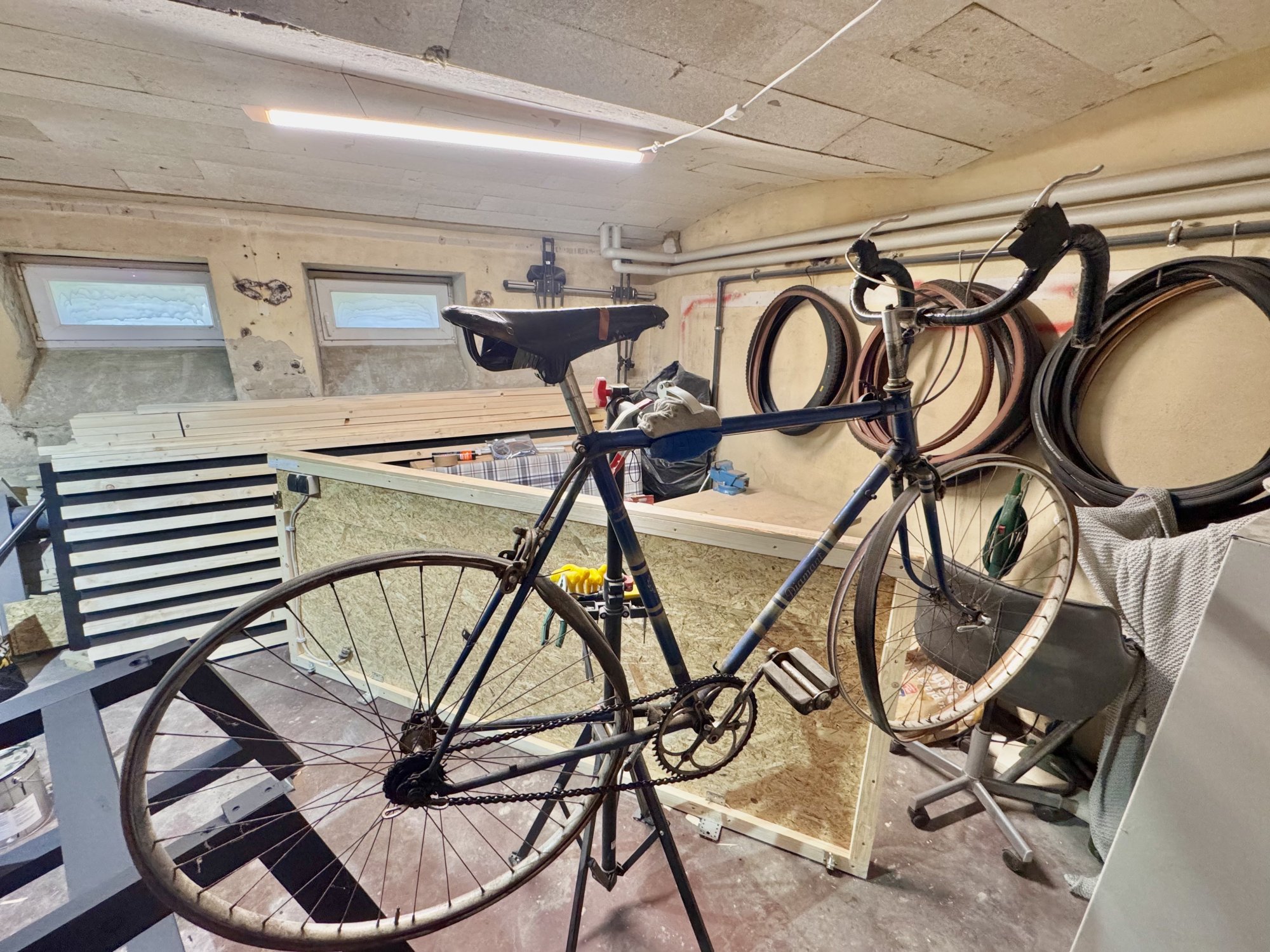

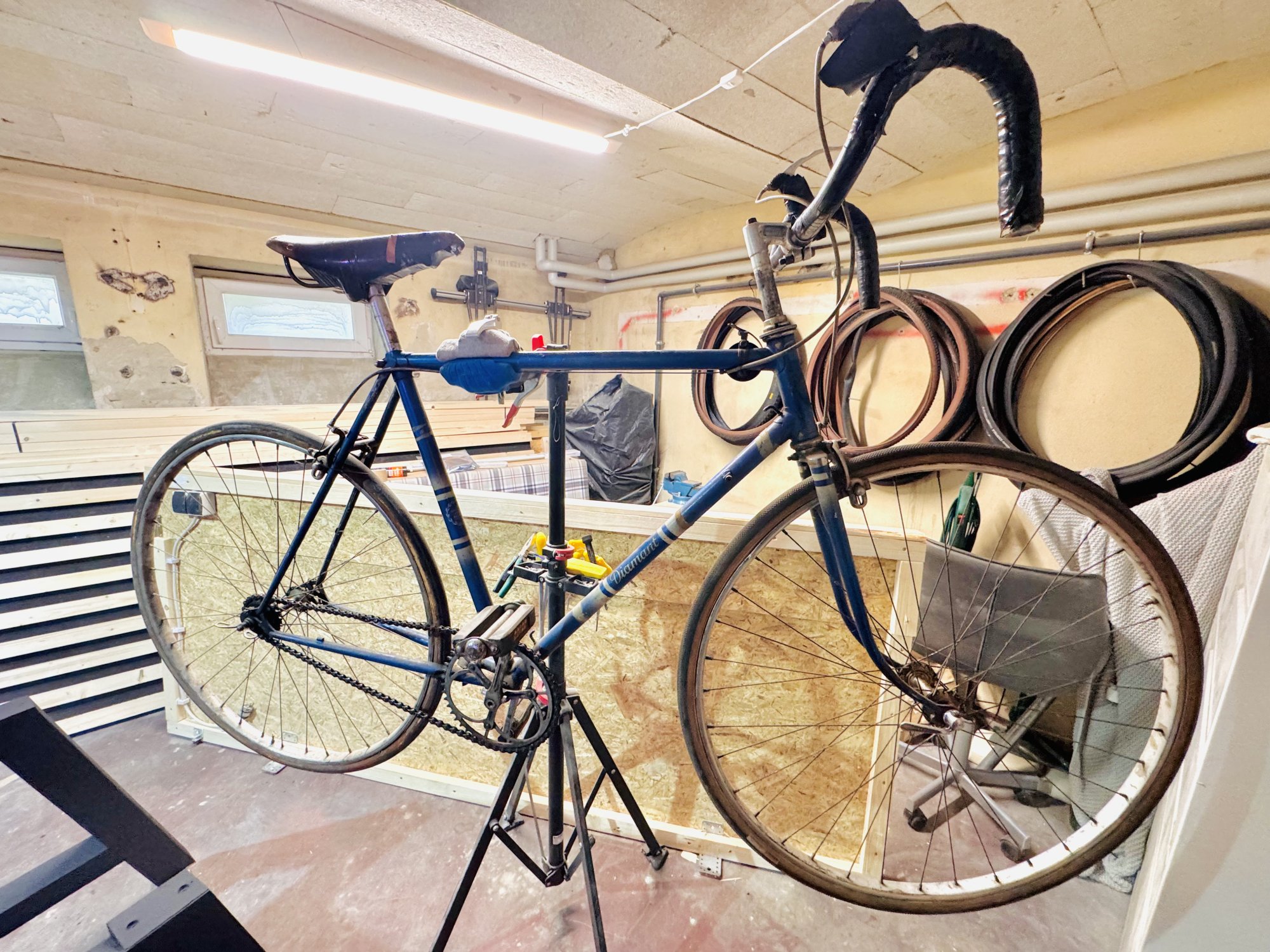

Hallo an die eifrigen Diamant-Enthusiasten,
Ich habe ein altes (1954er) 167er geschenkt bekommen, welches ich schnell und einfach wieder fahrbar machen wollte.
Nun musste ich feststellen, dass es so schnell und einfach nicht möglich sein wird.
Beim Zentrieren der alten HR-Felge ist eine Speiche gerissen.
Natürlich die auf der Ritzel-Seite.
Das Freilaufritzel ist arg verschlissen und müsste in diesem Zuge eigentlich auch ersetzt werden.
Das ist mir zu viel, gerade weil sich die anderen Projekte auch schon stapeln.
