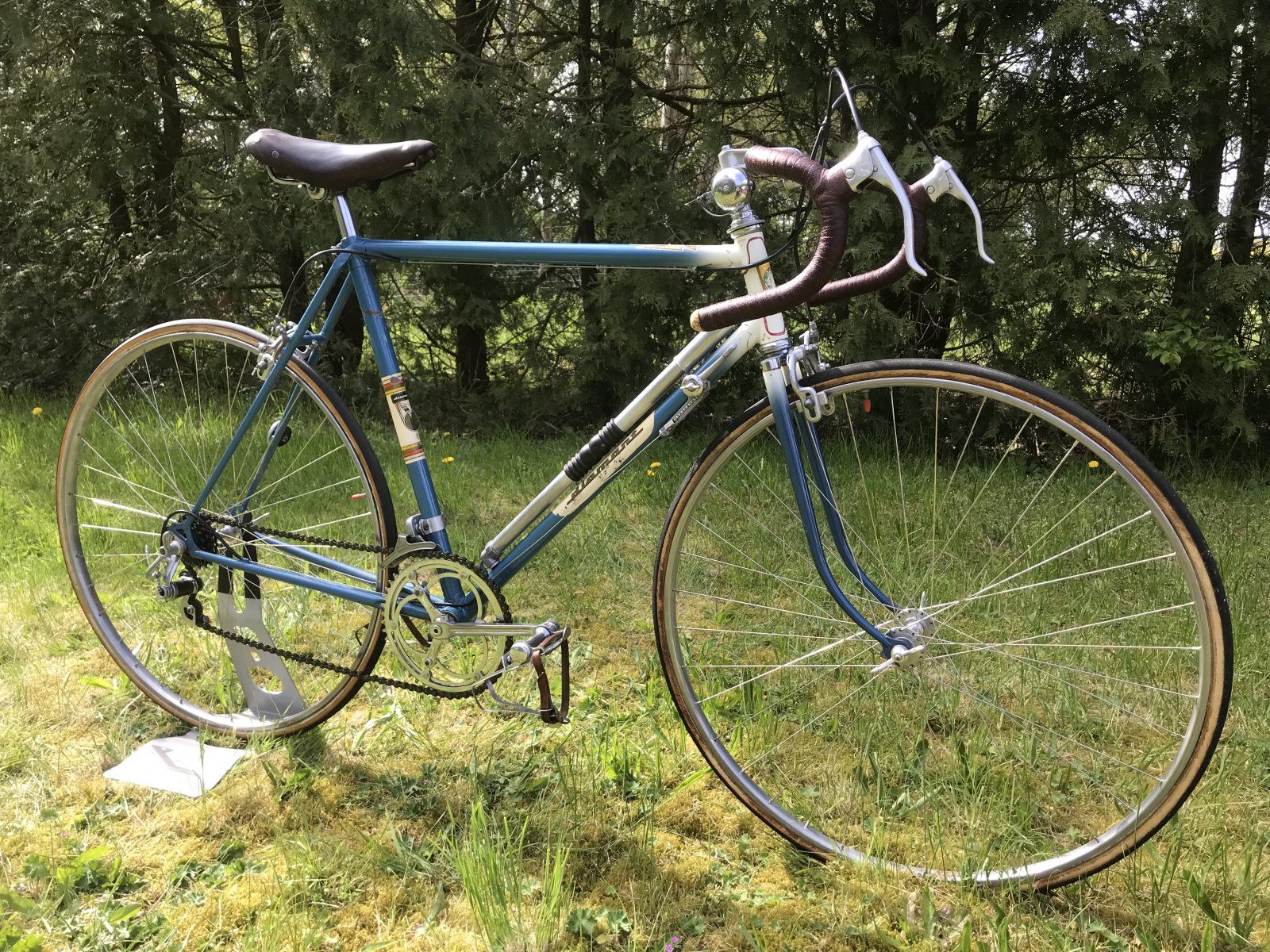

Das würde sich mit der Aussage der Person decken, welche uns das Rad geschenkt hat. J. Köhler soll 1982 mit diesem Rad definitiv die Friedensfahrt bestritten haben.
Die DDR war zwar Mangelwirtschaft ... aber auch nicht so mangelhaft dass Spitzensportler mit 10 Jahre altem Material an den Start des wichtigsten Amateurrennens der Welt geschickt wurden.
Wuerde der Aussage also nicht so viel Gewicht beimessen wollen ....
Ahoj. Ich hatte mir dein Rad schon angeschaut, jedoch keine Idee, weshalb ich nix geschrieben habe.
Meine Decals sind originale.
Die ganzen Decals an deinem Rad jetzt sind ja ein bunter Mix, teils von nach der politischen Wende.
Was sein kann, dass es ein Rad aus der Übergangszeit ist. Ich kann die Details nicht unterscheiden. Es gab auch ganz zum Schluss noch (eine Art von) Friedensfahrtmodell. Ich hatte für @evisu mal eins untergestellt. Vielleicht weiß @Wayne Baker etwas.
SPORT FREI!
Hallo miteinander! Der Börngen hatte relativ zeitig eigene Ausfaller verbaut, allerdings gern in genau dieser Art mit Bahnrahmen und Gabel, angesetzter Pumpenspitze, Zugführung wie bei Deinem. Hat auch ältere Rahmen derart umgebaut. Kann sein, das einer mit ner Handvoll Campaenden aufgeschlagen ist bei ihm. Sollen in der Nordstrasse reichlich vorhanden gewesen sein, noch mitte der 80 er haben die diese langen Dinger verbraten. Am Ende hat jeder mit jedem geklüngelt, RBL hatte halt immer nen Standortvorteil. Die bleischwere Bahngabel ist mit Sicherheit nicht in einem Wettbewerb gefahren worden.
Ja, aber der Rahmen ist von 1972, du meinst mit "ganz zum Schluss" die 80er Modell oder?
Für mich spricht immer noch alles für RBL. Ich habe bisher hier noch nichts sehen bzw. lesen können, was dagegen spricht. Bei dem Niemann Rahmen, der oben gezeigt wurde, sind ja fast alle wesentlichen Sachen anders 😜 Das bringt jetzt nicht viel...

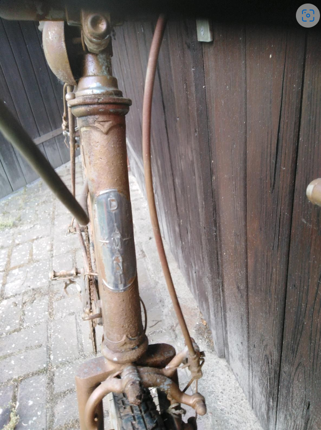

Habe die Anzeige auch gesehen und mich auf die Suche gemacht. Bezweifle am Rande gesagt aber, dass Thäve das Rad gefahren ist. Die Ausstattung passt vielleicht doch nicht sooo ganz.
Auf keiner Seite findet sich dieses Typenschild, auf keinen Auflistungen von Händlern, nicht bei Diamant selbst und auch nicht beim Fahrradwiki. Eine Bildersuche hat dann aber ein paar ziemlich ähnliche Steuerkopfschilder zum Vorschein gebracht, von anderen Marken.
Ich behaupte mal das Schild ist ein Nachbau und wurde an den anderen Schildern inspiriert zumal die Sterne auch echt recht einfach aussehen.
Ich hab mir die Story angehört. Angeblich hatte eine Frau (die Mutter des Verkäufers) in dem Ort wo ein Sohn von Täve einen Fahrradladen gehabt haben soll einen Blumenladen und Sie hat Täve gefragt ob der ein Rad für Ihren Laden als Deko hätte. Mehr musste ich nicht hören.

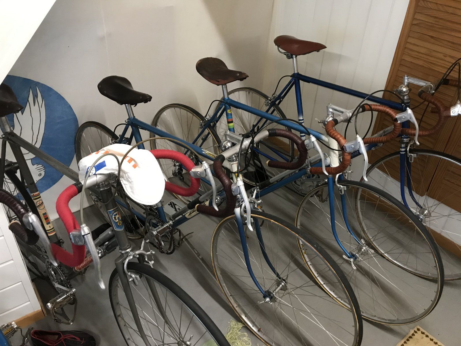

@PeterGunther ... nur rein aus Interesse... warum hast du auch dieses Rad wieder so altmodisch bestückt? Klar, du hast die Teile da. Aber wer sein Rad auffrischen ließ, hat sich doch mindestens ne PWB dran getackert und Mittelzugbremsen.
Das ist so mein Faibel, so weit als möglich Teile zu verbauen die dem eigentlichen Baujahr entsprechen. Dazu kommt das ich die alten Teile einfach toll finde. Diese 4 Räder sind aus 55. Einmal original Lack, zwei bei Diamant nachlackiert und eins in Leipzig Anfang der 80er von der Fa. Albrecht.

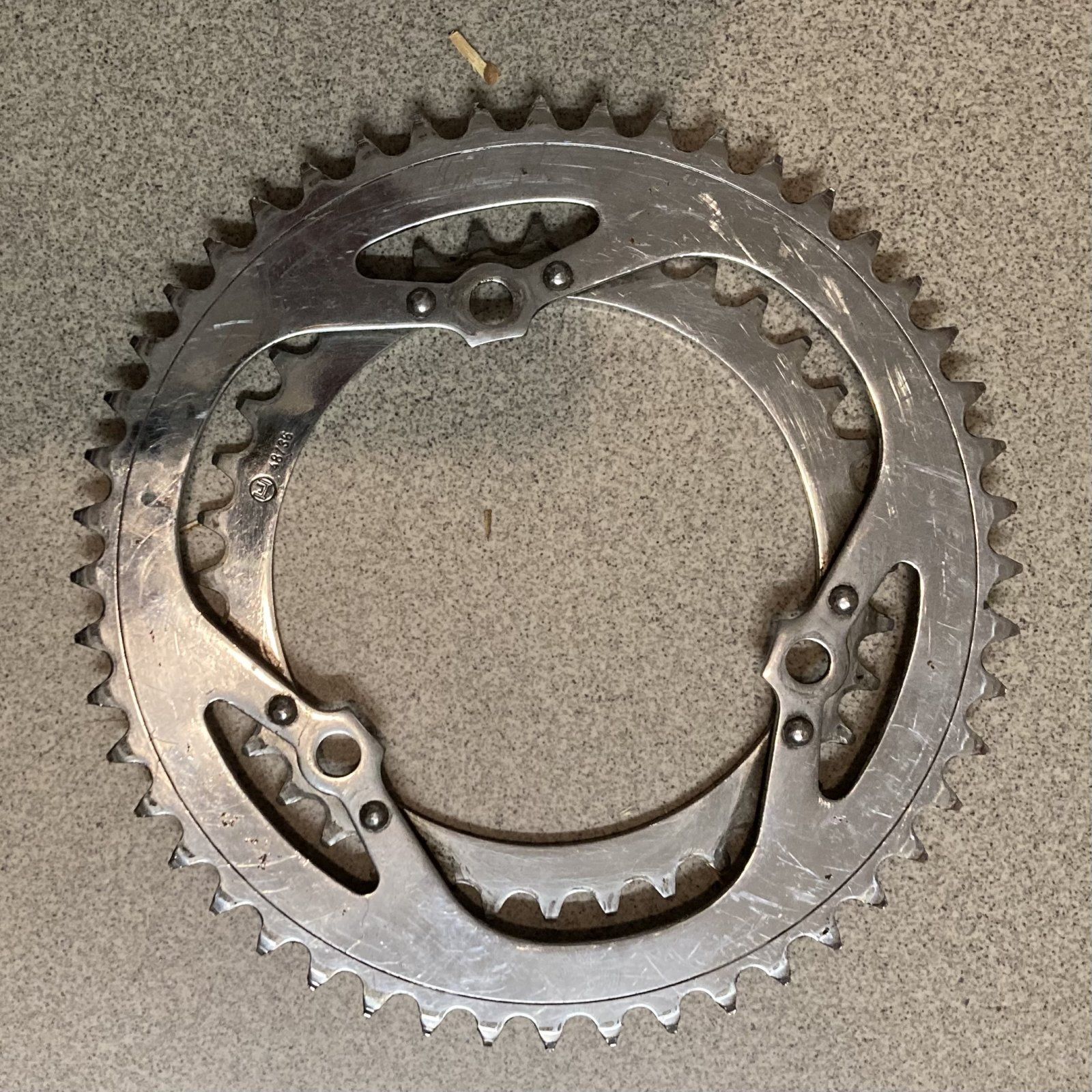

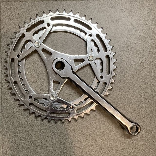

In den 80ern haben die Franzosen schon mal mit Felgen und Naben ausgeholfen, warum also nicht auch mit Kettenblättern? Folgendes gibt der Keller her:
52/40 für normale Helden
48/36 für Touren
Schaun mer mal, was passt…
