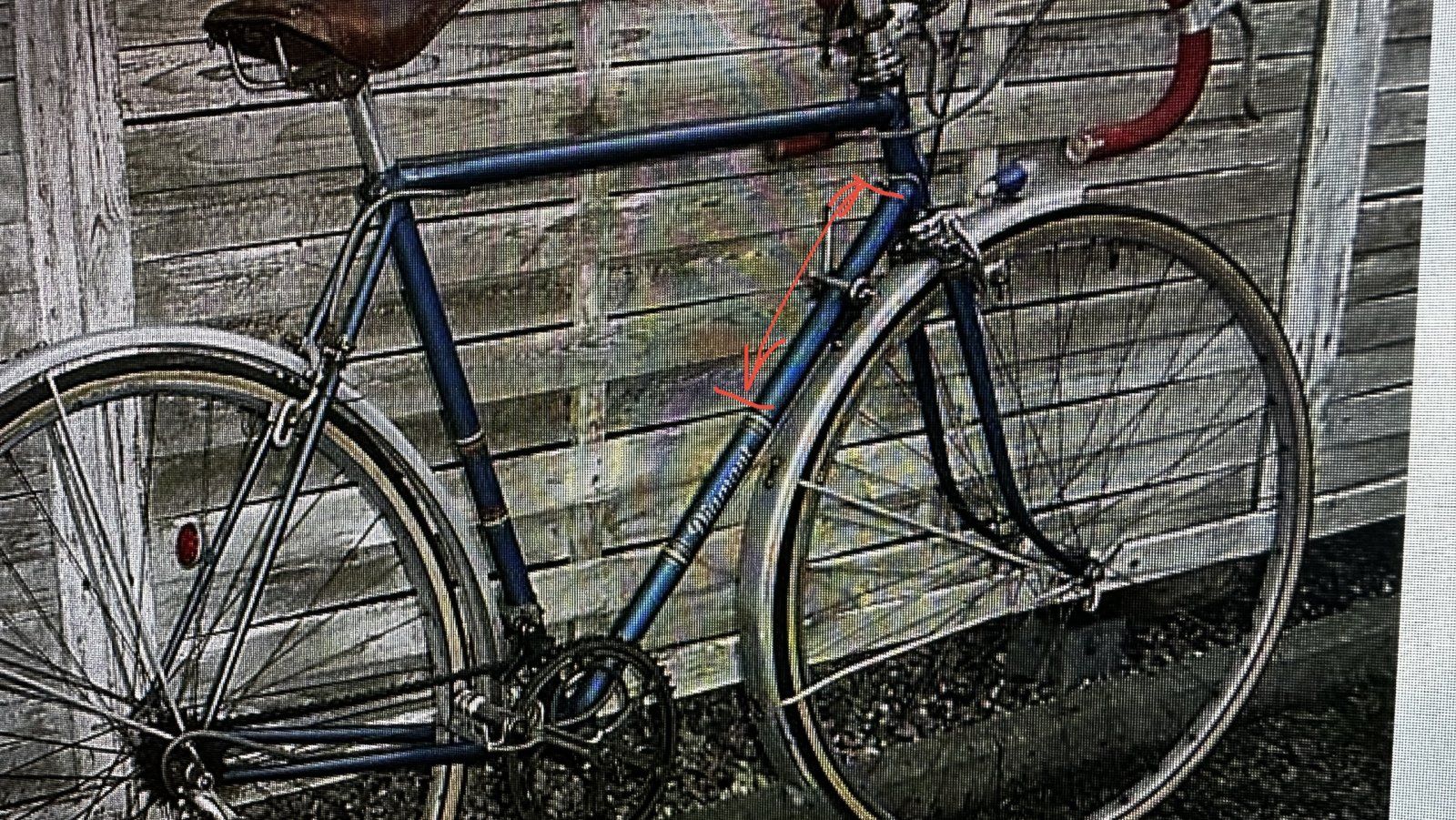

Es geht voran, grob ist der Lack runter jetzt muss ich noch an die Muffen ran. Die abgebrochenen Pumpenhalter habe ich gleich mit glatt verschliffen. Entwässerungsloch ins Tretlagergehäuse? Das Tretlagergehäuse scheint geschweißt das Loch mitten auf die Naht oder lieber daneben?

Das Loch kommt an die tiefste Stelle vom Gehäuse wenn das Rad auf den Rädern steht , sonst wäre das ja sinnfrei.
Ob das durch die Schweissnaht geht oder nicht ist doch völlig egal , meinste das fällt deshalb auseinander 🤭
Aber die Sattelklemmung solltest du echt mal richten , die ist doch total zusammengewürgt hinten , das rechte Ohr rangebogen .

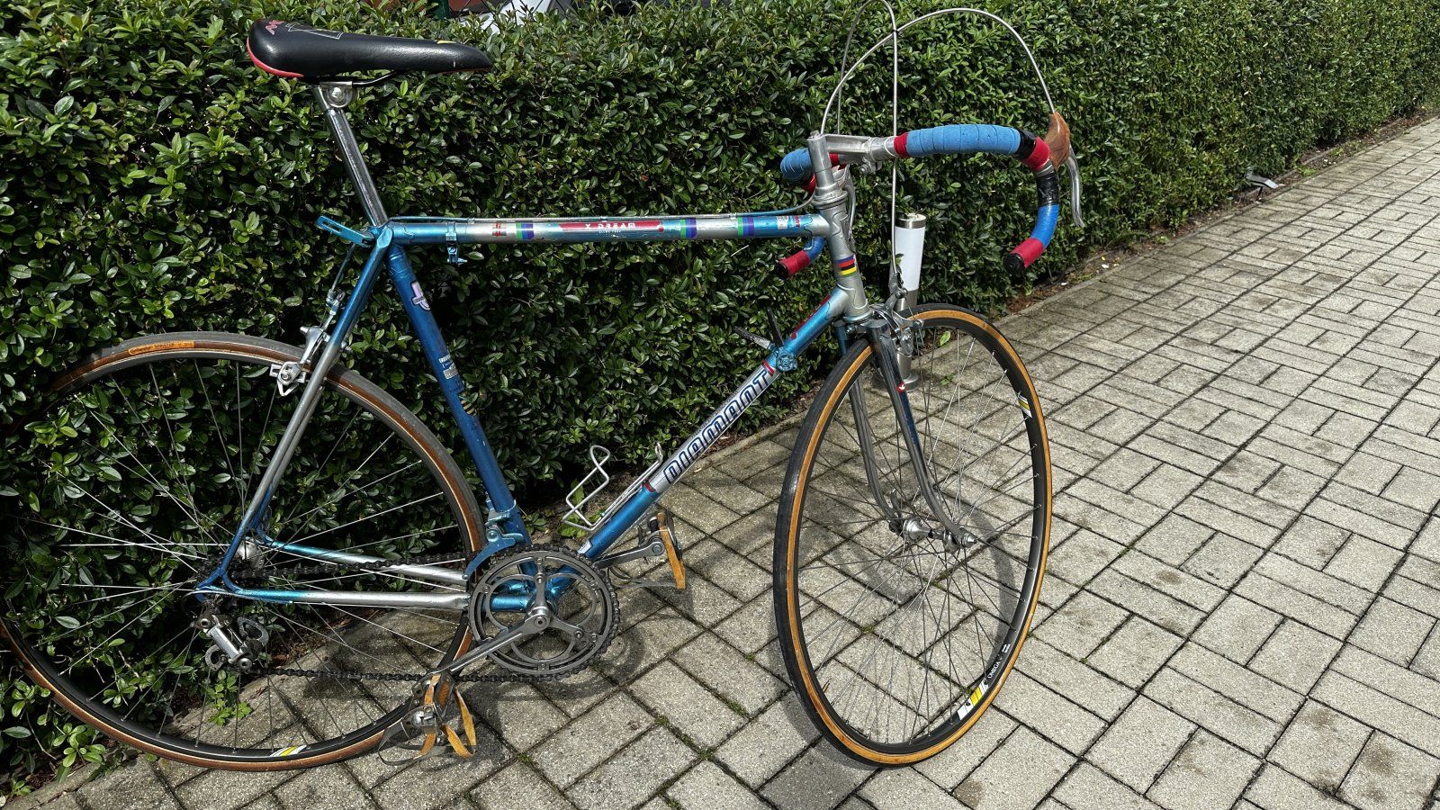

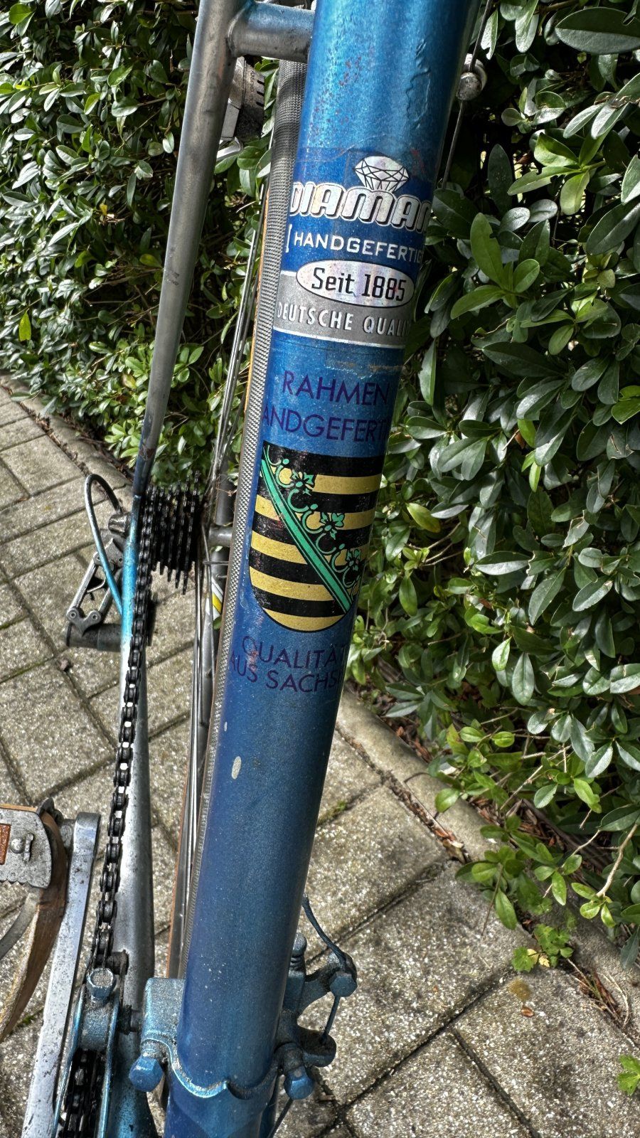

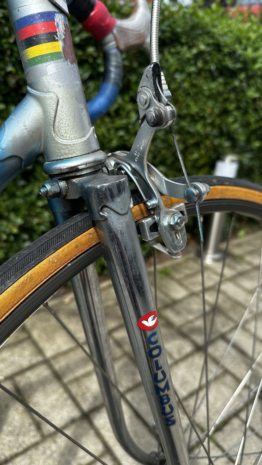

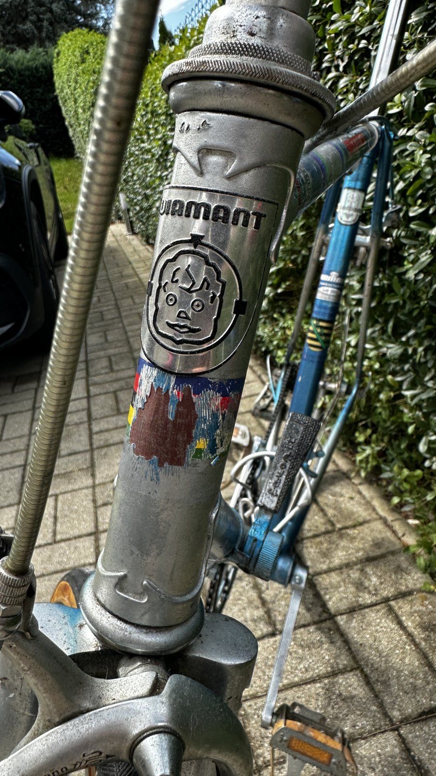

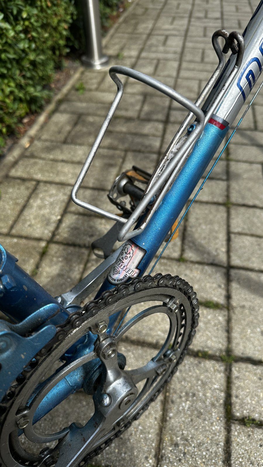

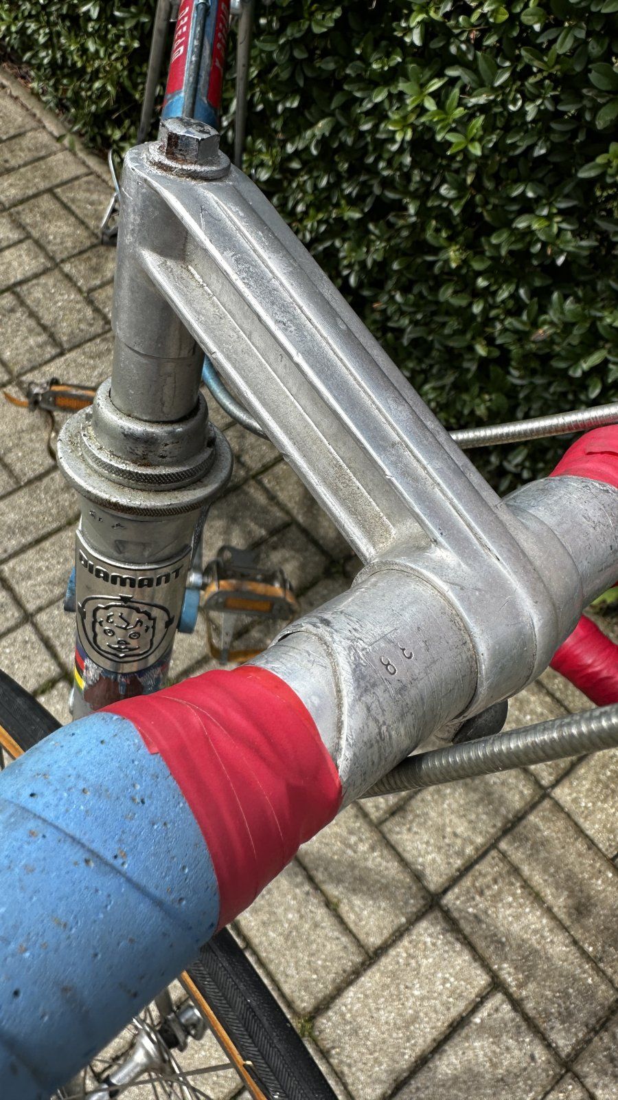

Diamant zugeflogen...nur was für einer?
Ich habe ein Diamant geschenkt bekommen und steh so ein bisschen auf dem Schlauch um was es sich für eins handelt. Das Rad ist nachweislich aus dem Besitz von Jörg Köhler (https://de.wikipedia.org/wiki/Jörg_Köhler). Deshalb vermute ich, das es kein Diamant von der Stange ist / sein kann. Soweit zur Historie.

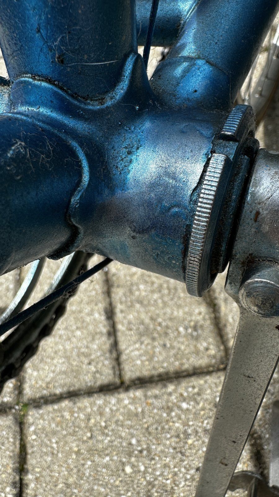

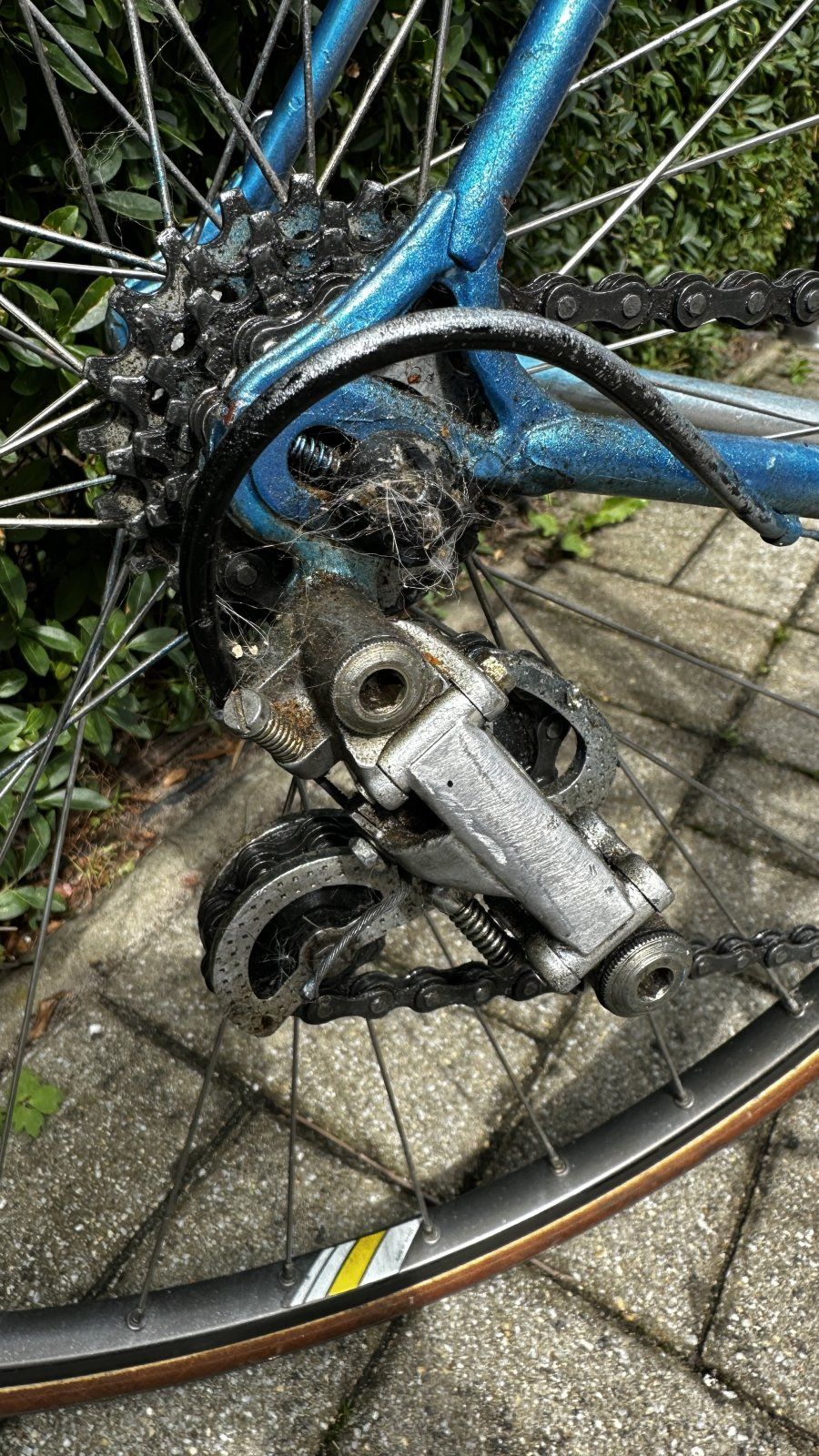

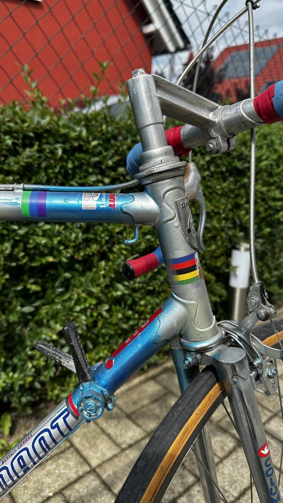

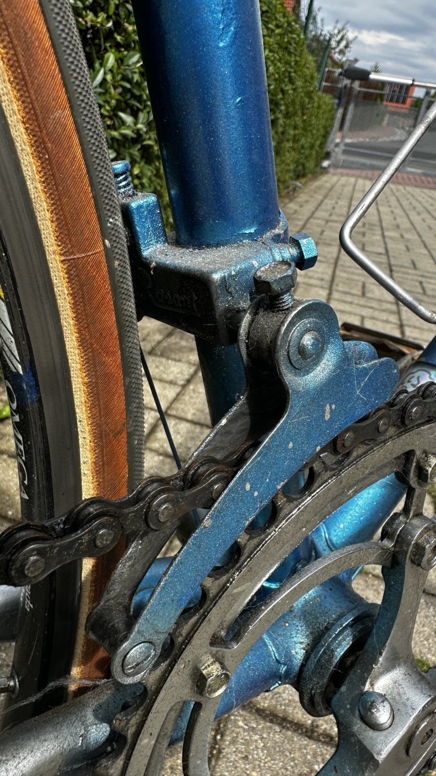

Der Zustand ist, nun ja, sagen wir mal verlebt. Der Lack ist nicht der Beste, sofern man ihn noch erahnen kann. Rad wurde wahrscheinlich mal mit ner Sprayflasche bearbeitet, Roststellen mit Aufkleber kaschiert. Die Komponenten sind wild gemixt. Shimano 105(?) Bremsen, Rasant-Umwerfer, Diamant Kettenblätter und Innenlager, Gipiemme-Naben mit Campa-Felgen. Lenker-Vorbau wieder Diamant und Grünert(?). Zustand: dreckig, verharzt aber rettbar. Nun zu den Merkmalen, die vielleicht etwas zur Herkunft aussagen könnten. Der Rahmen ist lt. Nummer von 1972 (6654x2xxx). Nun zu den Fact´s die abweichen. Im Tretlager ist ein "B" eingeschlagen. Sollte also eigentlich ein 58er ct sein, gemessen sind aber nur 56 ct. Verändert? Die Oberrohrzugführungen, die Muffen und das Schaltauge passen auch nicht zum Baujahr. Auch verändert? Sollte dies ein Elsner-Rahmen sein? Dem widerspricht der Pumpenhalter vorn und die Ausfallenden. Die Komponenten sind, Umwerfer und Kettenblatt ausgenommen, später verbaut wurden und können nicht aus 1972 sein. Die Gabel ist vollverchromt, der Columbusschriftzug ist ein Aufkleber. Die Muffen passen ebenfalls nicht zur Elsner-Theorie.
Ich schmeiße mal noch den Namen "Niemann" in den Raum. Muffen, Ausfallenden, Oberrohrführungen könnten darauf hindeuten.
Feuer frei...freue mich über Euren Input.
VG
Wirbsch

Ich würde auf ein verändertes Friedensfahrtmodell (Pumpenhalter und Bowdenzughalter) mit Bahnradgabel tippen.
Das würde sich mit der Aussage der Person decken, welche uns das Rad geschenkt hat. J. Köhler soll 1982 mit diesem Rad definitiv die Friedensfahrt bestritten haben.

Ahoj. Ich hatte mir dein Rad schon angeschaut, jedoch keine Idee, weshalb ich nix geschrieben habe.
Meine Decals sind originale.
Die ganzen Decals an deinem Rad jetzt sind ja ein bunter Mix, teils von nach der politischen Wende.
Was sein kann, dass es ein Rad aus der Übergangszeit ist. Ich kann die Details nicht unterscheiden. Es gab auch ganz zum Schluss noch (eine Art von) Friedensfahrtmodell. Ich hatte für @evisu mal eins untergestellt. Vielleicht weiß @Wayne Baker etwas.
SPORT FREI!
Ja, aber der Rahmen ist von 1972, du meinst mit "ganz zum Schluss" die 80er Modell oder?
Ach, die Datierung hatte ich verpasst. Ne, ganz zum Schluss meint kurz vor "Gartentor zu!" "Wasserhahn abgedreht". 89/90.
Ja klar RBL kann auch sehr gut sein.
