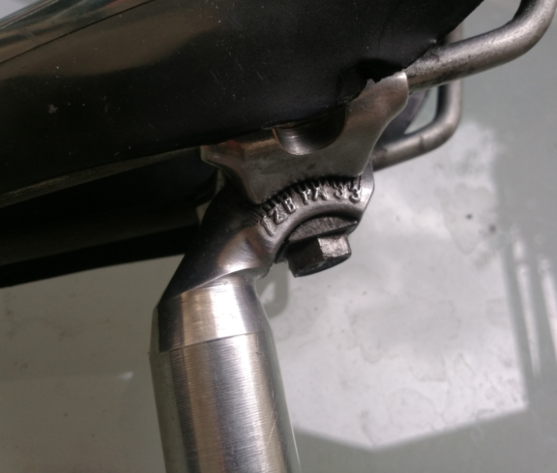

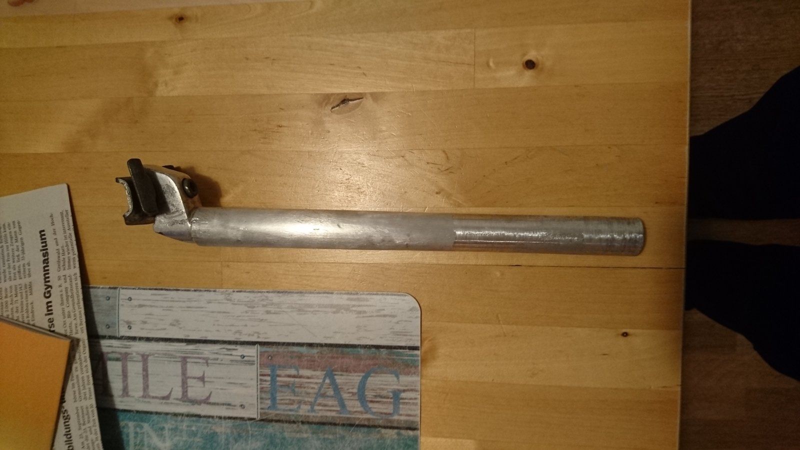

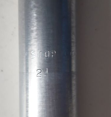

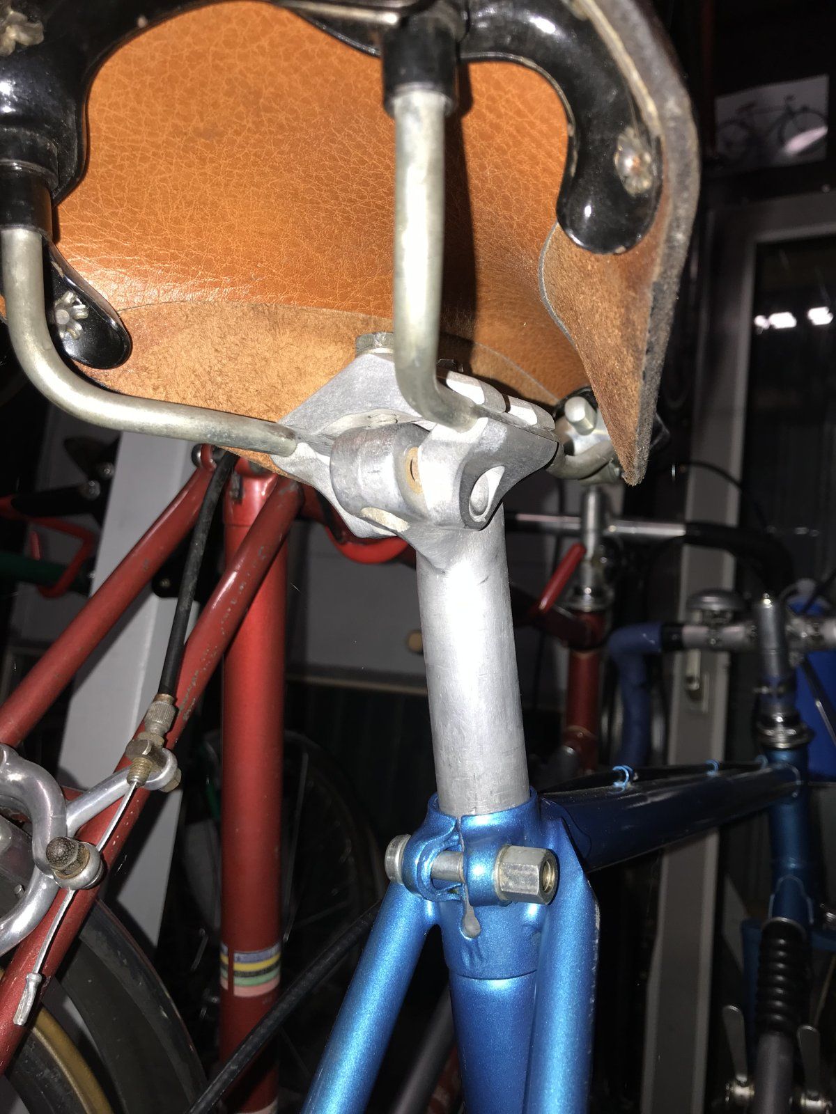

Ich hab mal welche bekommen können aber alle verbaut. Ich häng mal zwei Bilder an.
Ich habe an meinem Bahnrad eine 24 mm Stronglight-Sattelstütze. Die sind aber auch nicht allzu häufig zu finden, befürchte ich.
Viele hundert Seiten weiter vorne in diesem Faden gab es immer mal Diskussionen und Ideen um 24 mm Stützen, so vor ca. 10–12 Jahren...

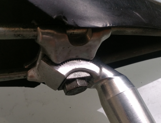

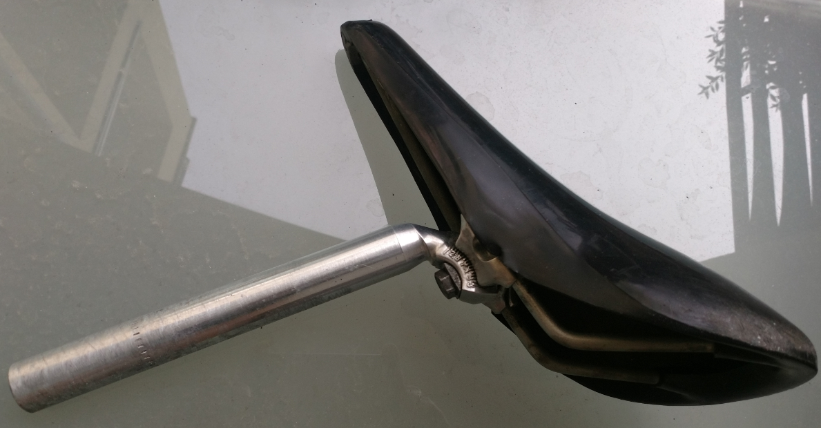

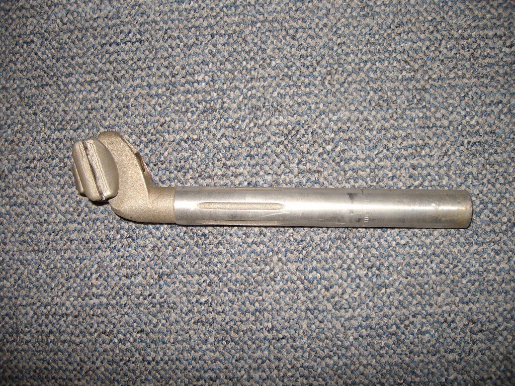

Ich habe noch eine Nitor in 24mm.

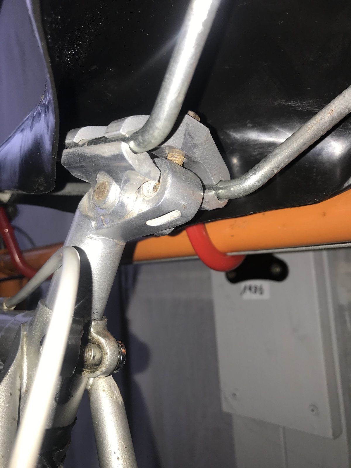

So was bzw. die erste Version von den Nitor könnte auch auf Täves Rad 1960 drauf sein.
(Würde gut passen: erstes Diamant mit kurzem Radstand und Campa Austattung, da wurde vor den Olympischen Spielen in Rom noch ein Abstecher gemacht)
