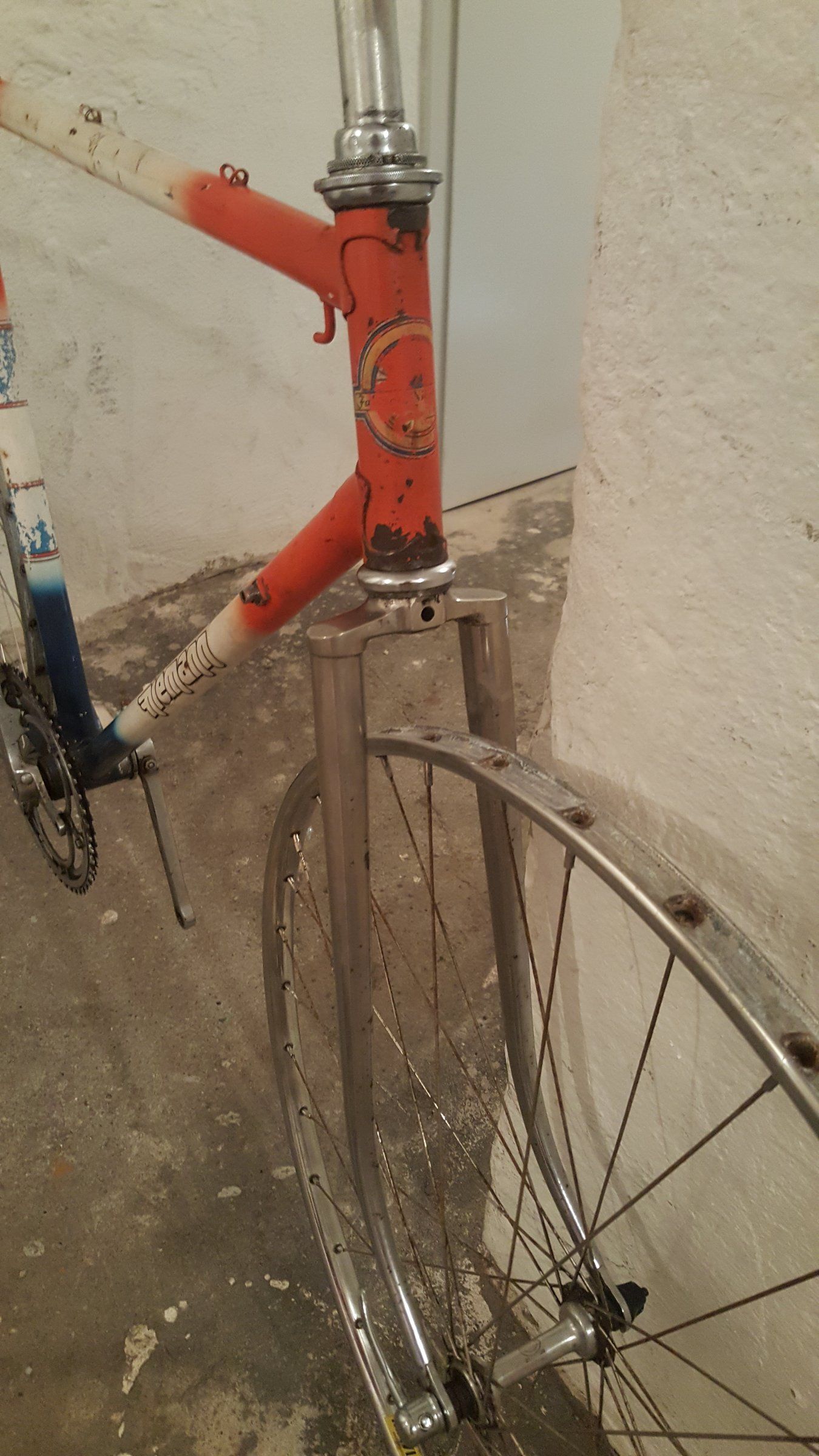

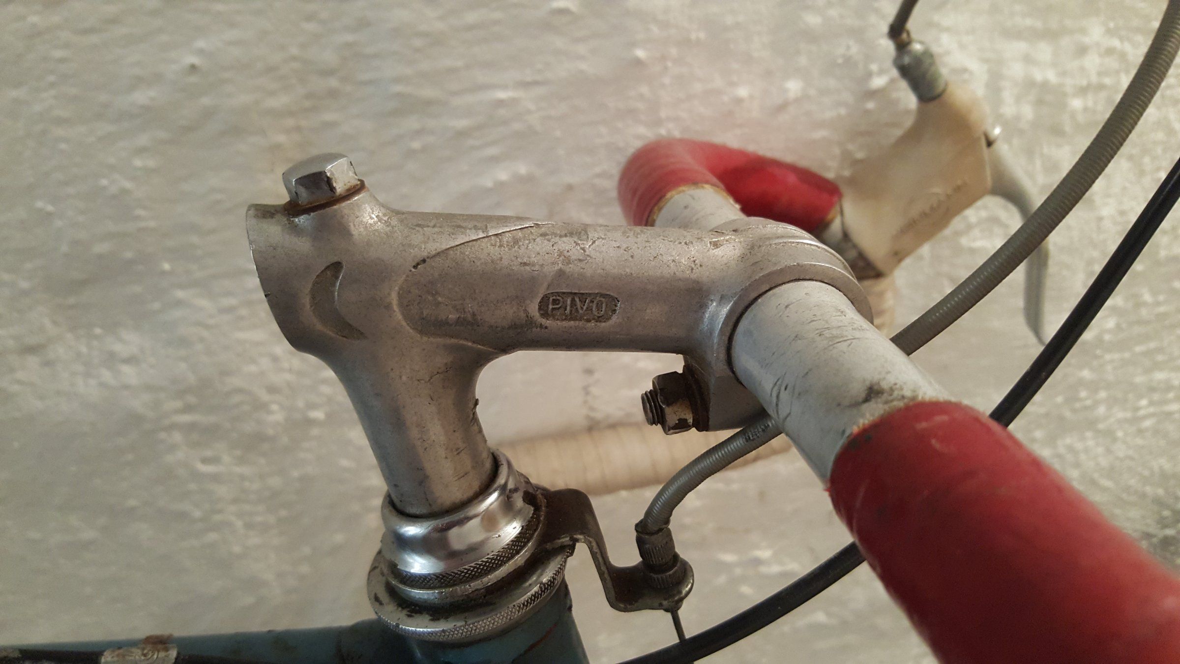

geht das auch wenn wie auf dem foto oben zu sehen ist die sicherung schon weit hoch gedreht ist? Danke dir !
Das ist keine Sicherung sondern der obere Lagerring, ein Spacer und die Vorbauklemmmutter.
nein, die solltest Du zumindest teilweise wieder drauf schrauben, um deutliche Kratzer am Vorbau und Beschädigungen am Gewindeansatz sowie den Gewinden von oberem Lagerring und Vorbauklemmmutter zu verhindern. Wenn Du nämlich auf die zentrlae Vorbauschraube mit dem hammer draufschlägst, wird sich der Vorbau sobald der Spreizkonus den Vorbauschaft freigibt, in den Gabelschaft bewegen und das macht dann nur häßliche Kratzer, wenn der Steuersatz so offen ist, wie auf Deinem Bild gezeigt.

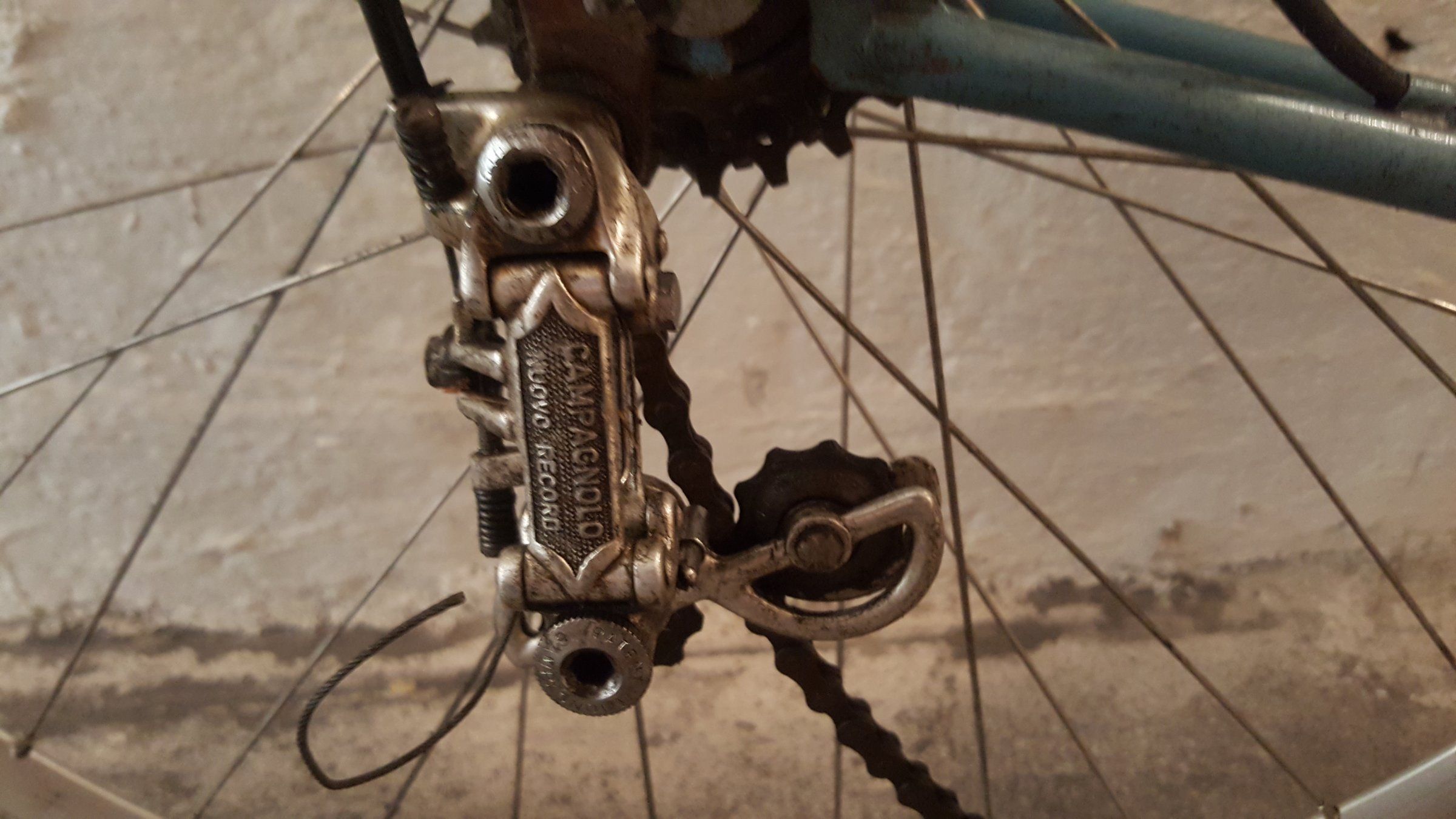

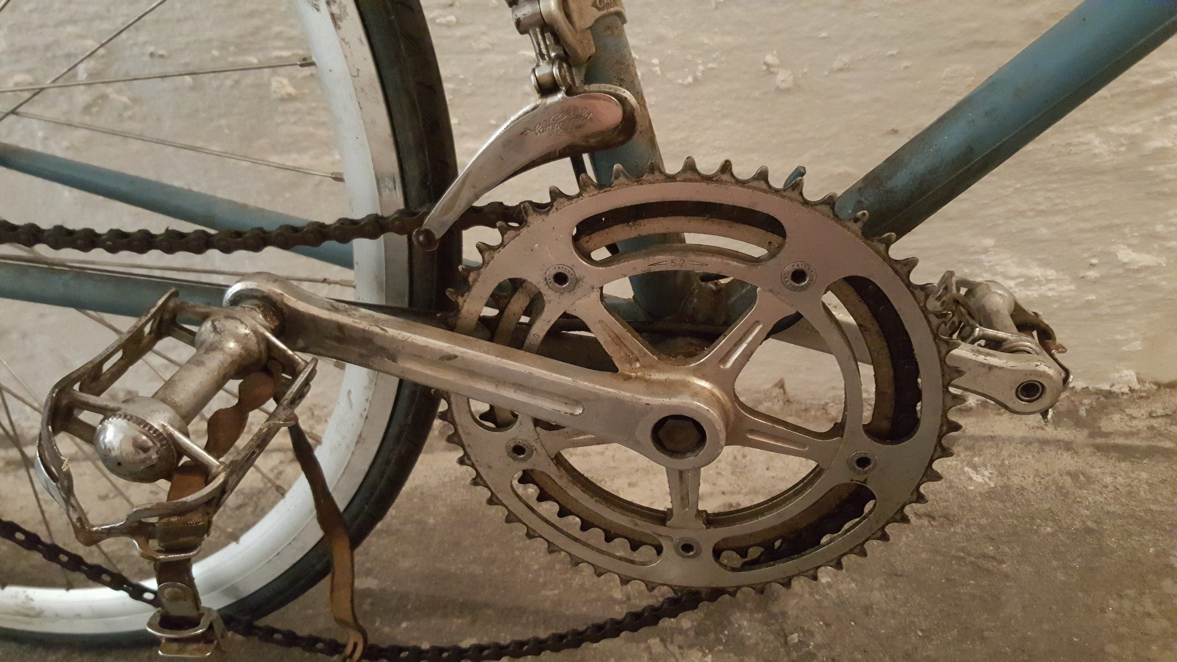

Will gar nicht so viele Worte verlieren... war früh schnell bei der Post was abholen und dann zu Hause schnell ausgepackt & Fotos gemacht (das alles in 20 Minuten :rolleyes:)
Nun hier die Bilder, ich lass die einfach mal Kommentarlos stehen...
Anhang anzeigen 580852 Anhang anzeigen 580853 Anhang anzeigen 580855 Anhang anzeigen 580856 Anhang anzeigen 580857

Jein...

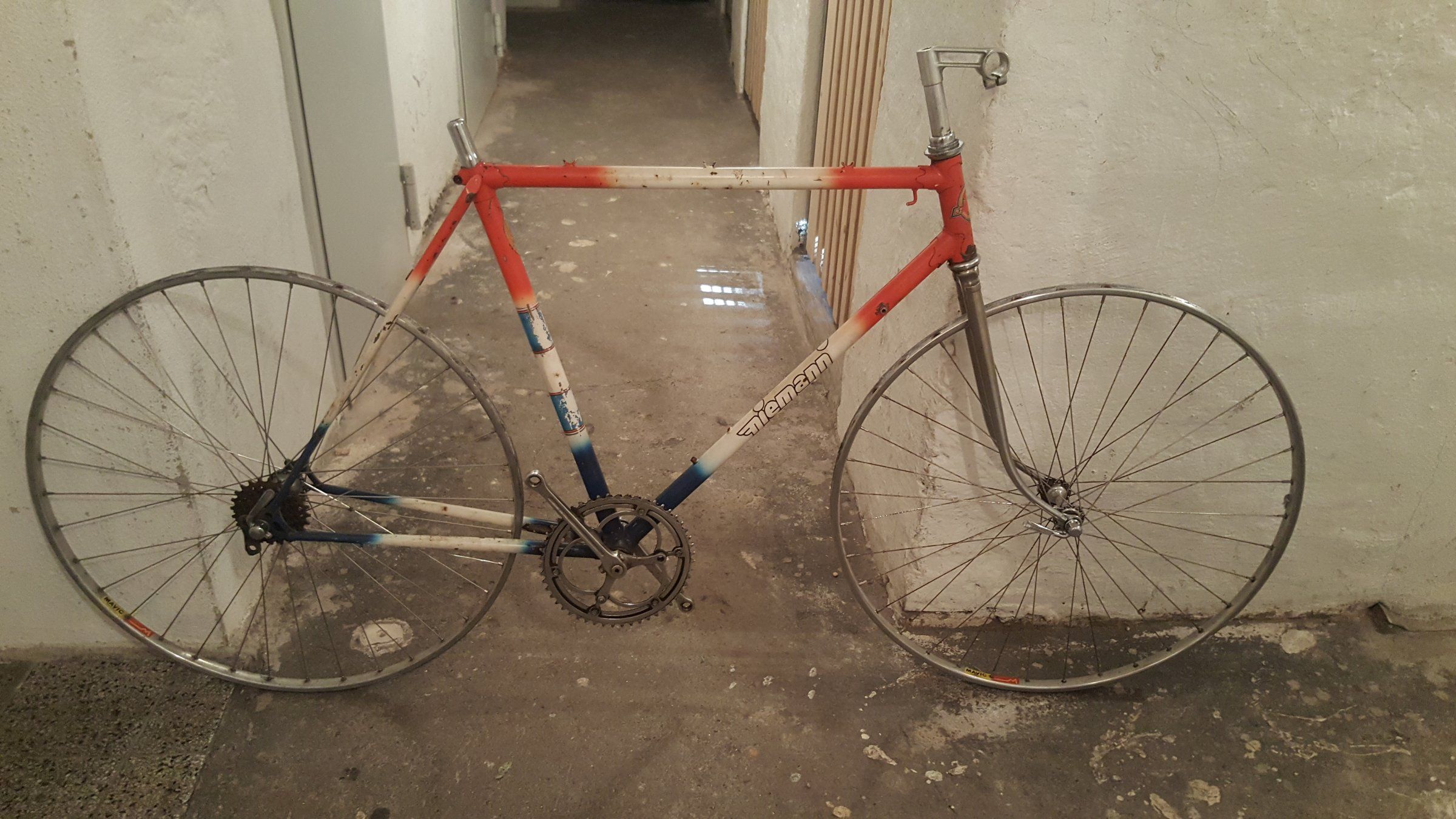

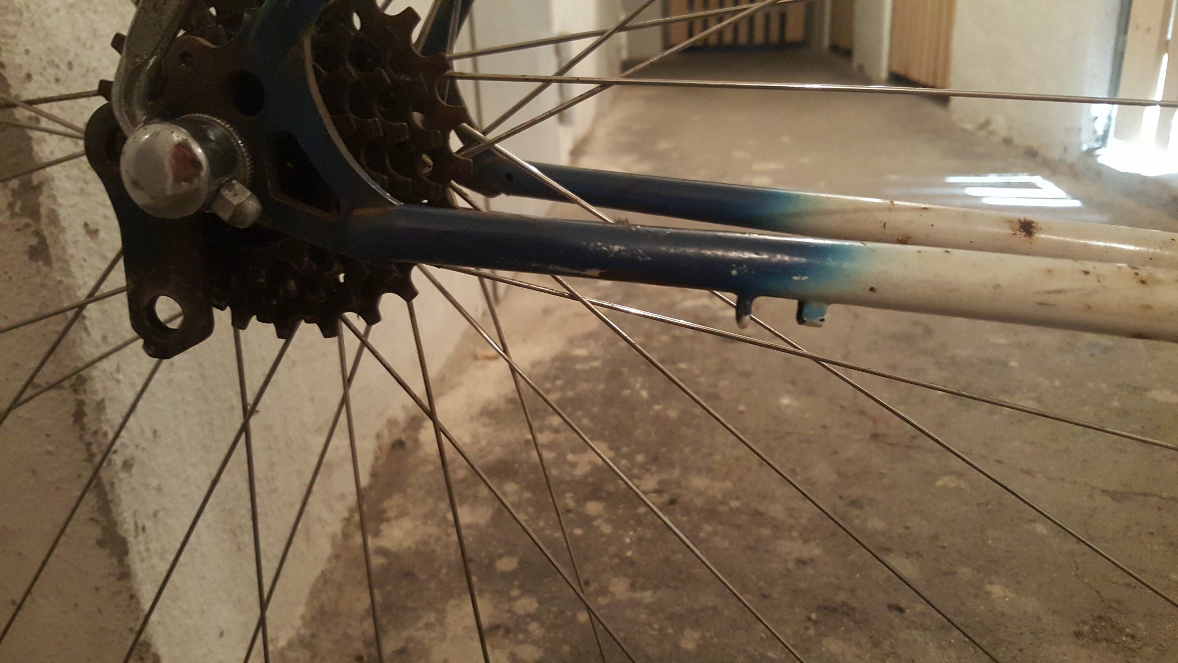

Also es ist ja mein erstes Niemann und der Lack ist an einigen Stellen echt nicht schön bzw gar nicht mehr vorhanden (Siehe Steuerrohr, Bremssteg, beide Ausfaller, usw).
Wüsste nicht wie ich das bearbeiten soll damit es nicht weiter gammelt.
Wobei ich mir aber auch vorstellen könnte das es cool werden könnte wenn rundherum alle anderen Teile neuwertig sind.
Jein...
Den Rost entfernen, und die blanken Stellen konservieren, ist hier schon oft gezeigt worden , alleine im KdM sind 2 Räder die durch die Patina des Rahmens glänzen :idee:,
ein Neulack wäre hier aus meiner Sicht der falsche Weg.

Das Niemann ist, wie du schon rausgefunden hast, ein umgebautes Diamant Rennrad. Der Radstand wurde offensichtlich verkürzt, der Bremszug anders verlegt, vernünftige Ausfallenden eingelötet, Flaschenhaltergewinde ebenfalls. Das waren in der DDR typische Umbauten um die an sich völlig veralteten Diamant zu modernisieren. Ob der Hinterbau nun120mm oder 126mm hatist nicht ersichtlich, aber an sich auch nicht soooo wichtig. Mit ein wenig Liebe kann das Rad wieder in altem Glanz ersrahlen.

Du scheinst neu in der Materie zu sein. Da ist man noch aufgeregt, will alles haben, kann schwerer einschätzen was selten, begehrt Standard etc. ist.
Zwar ist es erstmal schön, dass du da ein Niemann aufgetan hast (wenngleich für mich persönlich Niemann immern nur Nr. 3 nach Elsner und Börngen ist) , aber grade durch die hier gezeigte, nicht untypische Niemann Lackierung ergeben sich bei der Restaurierung eben Probleme. Der Lack bei dir ist ziemlich runter, zudem hat der Rost schon gut angesetzt. Dadurch stehst du hier natürlich vor der grossen Frage: Neulack oder Lackreparatur.
Wenn Lackreparatur, kann ich dir Velociao ans Herz legen. Robert versteht mMn sein Geschäft. Aber ob sich das lohnt? Bei Neulack kannst du dich zwar angemessen um das Rostproblem kümmern, aber stehst dann vor der Frage der Decals (und das kleine Niemann Schild mit dem Datum der Lackierung kriegste bestimmt schwer nachgebaut :/ )und ob du versuchst, das originale Lackschema wieder aufzubauen oder anders lackierst ... (wobei ein Niemann kein größeres Kulturgut ist).
Und das alles für ein Rad, was nicht mal "vernünftig" umgebaut wurde ... denn der Radstand wurde nicht verändert. Einzig Schaltzugführung, Pumpenspitze, Schaltsockel und Flaschenhaltergewinde sind neu (andererseits mehr als nur ein reiner Paintjob, sowas gab´s ja auch mehr als genug).
ICH würde hier wahrscheinlich mit patinierten, aber gut erhaltenen Teilen versuchen, etwas fahrbares zu produzieren. Und dann die Augen offenhalten nach etwas mit besserer Ausgangsbasis. Ich glaube, mittelfristig hat man daran mehr Freude.

Hast da viele Möglichkeiten. Ein Mix aus Produkten aus DDR-Fertigung mit Teilen aus dem NSW ebenso wie eine reine Ost- oder Westgruppe ...
Wenn Ostkram, dann passen Tectoron Schaltung, Rasant 700 oder vielleicht eine Centric Mittelzug-Bremsanlage. Die schwere Keilkurbel kann man durch eine Stronglight ersetzen. Aber auch eine Nuovo Gran Sport funktioniert optisch gut mit dem Rahmen. Oder Favorit PWB Schaltwerk und Favorit Umwerfer mit den hübschen Favorit Aluschalthebeln ... du siehst, da geht vieles.
