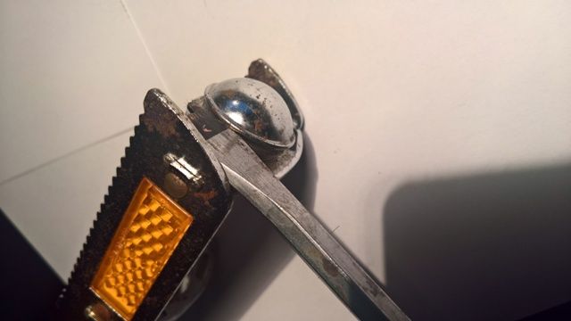

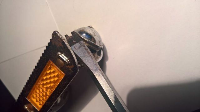

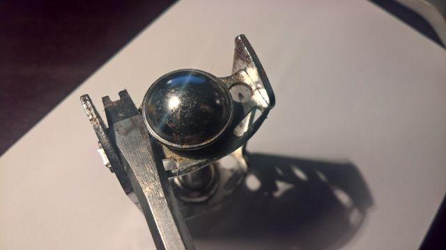

Das geht ganz einfach. Stelle gleich mal Bilder ein...:)
Pedal natürlich dabei mit einer Hand festhalten und den Schraubendreher mit der anderen drehen. ;) Habe das gerade ohne Probleme oder Spuren an der Kappe hinbekommen.
PS: Wenn Du die Kappe ganz gleichmäßig ohne zu verkanten abheben möchtest, kannst Du natürlich auch mit zwei Schraubendrehern auf beiden Seiten der Kappe ansetzen und diese dann gleichzeitig an der Kappenseite nach oben drehen.

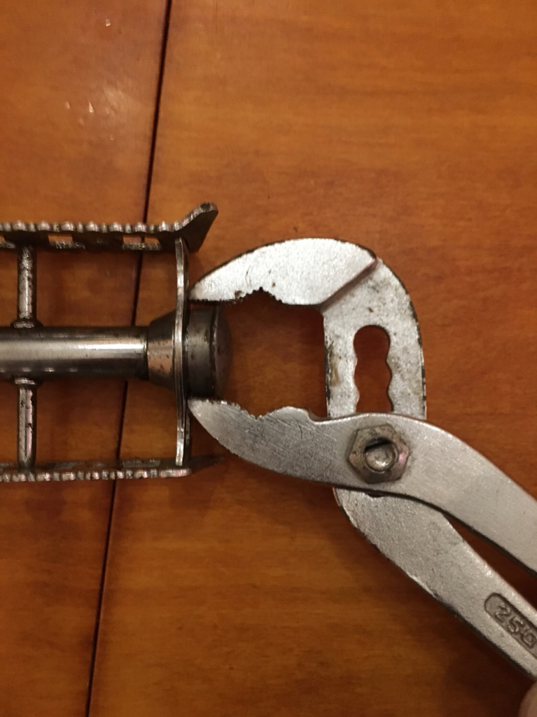

Ich habe so ein Problem letztens mit einer Wasserpumpenzange „lösen“ können. Die Weite hatte ich so eingestellt, das die Backen unter die Kappe greifen und sich noch am Pedalkörper abstützen. Dann ganz kleine Bewegungen und immer mal versetzen. Viel Glück
wie meinst du das mit »unter die kappe«...
ich hatte mit einer connectorzange rumgezockelt, kleine bewegungen hin und her gewackelt... ohne ergebnis. wobei halt die backen meiner zange zu stark sind, als das sie sich zwischen kappe und pedalkörper klemmen ließen.

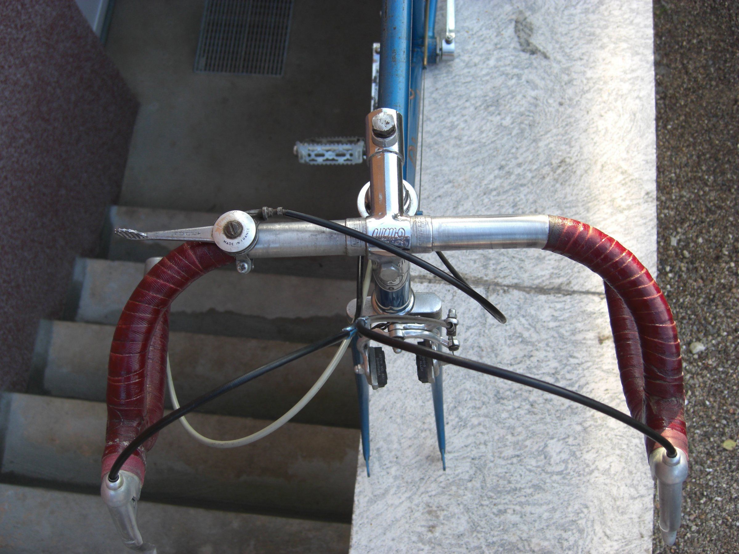

Was hat´n der Gustav da für ne Zusatzhebel am Lenker montiert?
Zug geht nach hinten...Ansteuerung für den Umwerfer?
Ganz einfach.
Damit konnte der Gegner nicht sehen, wann Täve das vordere Blatt umgeschaltet hat. Das hatte mein Diamantrad auch.
Nachdem mich Mr._Tonzy_Linder auf ein Täve Bild aus einer DDR Zeitung aufmerksam machte, hatte ich dazu meinen Mechaniker gefragt.
Der Hebel saß beim Fund direkt neben dem Vorbau auf dem schmalen Rand.
