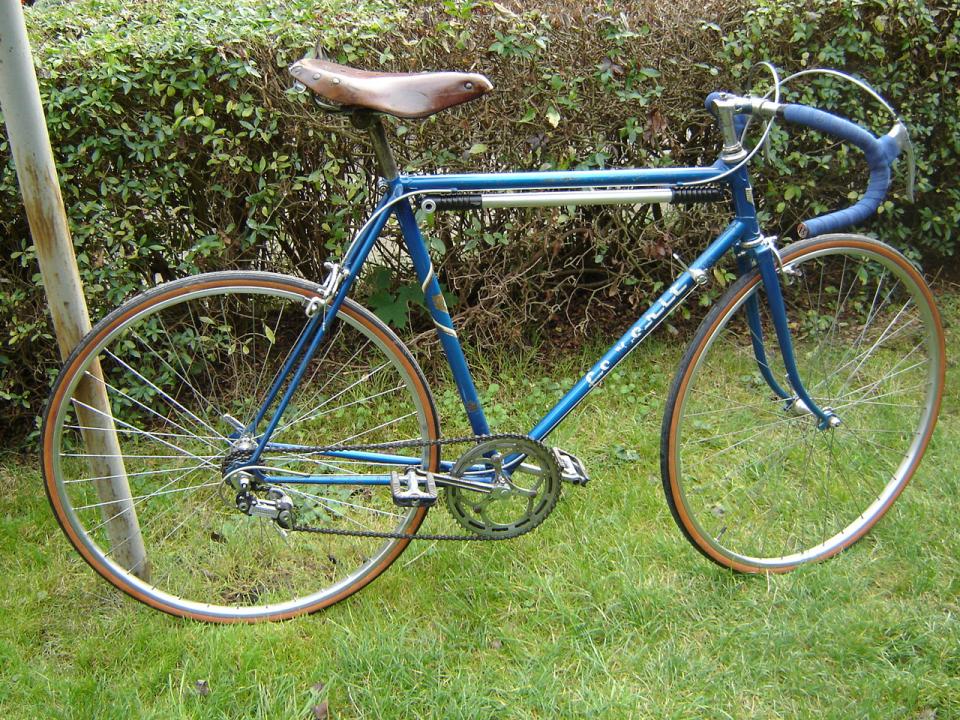

Ist zwar kein Diamant, aber ich denke am Wahrscheinlichsten kann mir hier geholfen werden.
Ich will das Favorit-Rennrad meines Vaters wieder auf Vordermann bringen. Das Rad ist von 1954 und es wurden zahlreiche Teile ausgetauscht. Ich möchte es Stück für Stück wieder in den Originalzustand versetzen, aber dazu fehlen mir einige Teile. Das wären:
  • Hebelumwerfer
  • Schaltung (noch älter wie PWB, ähnlich wie die Renak-Schaltung)
  • Laufradsatz bzw. Einzelteile dazu
Ich suche dabei nur Originalteile und habe mittlerweile schon festgestellt, daß das eine langwierige Angelegenheit wird. Die Teile können ruhig abgeranzt sein, Hauptsache sie funktionieren.
Vielleicht hat ja jemand bei der Jagd nach Diamant-Teilen so etwas aufgegabelt oder kann einen Kontakt zu tschechischen Radsportbegeisterten herstellen.
