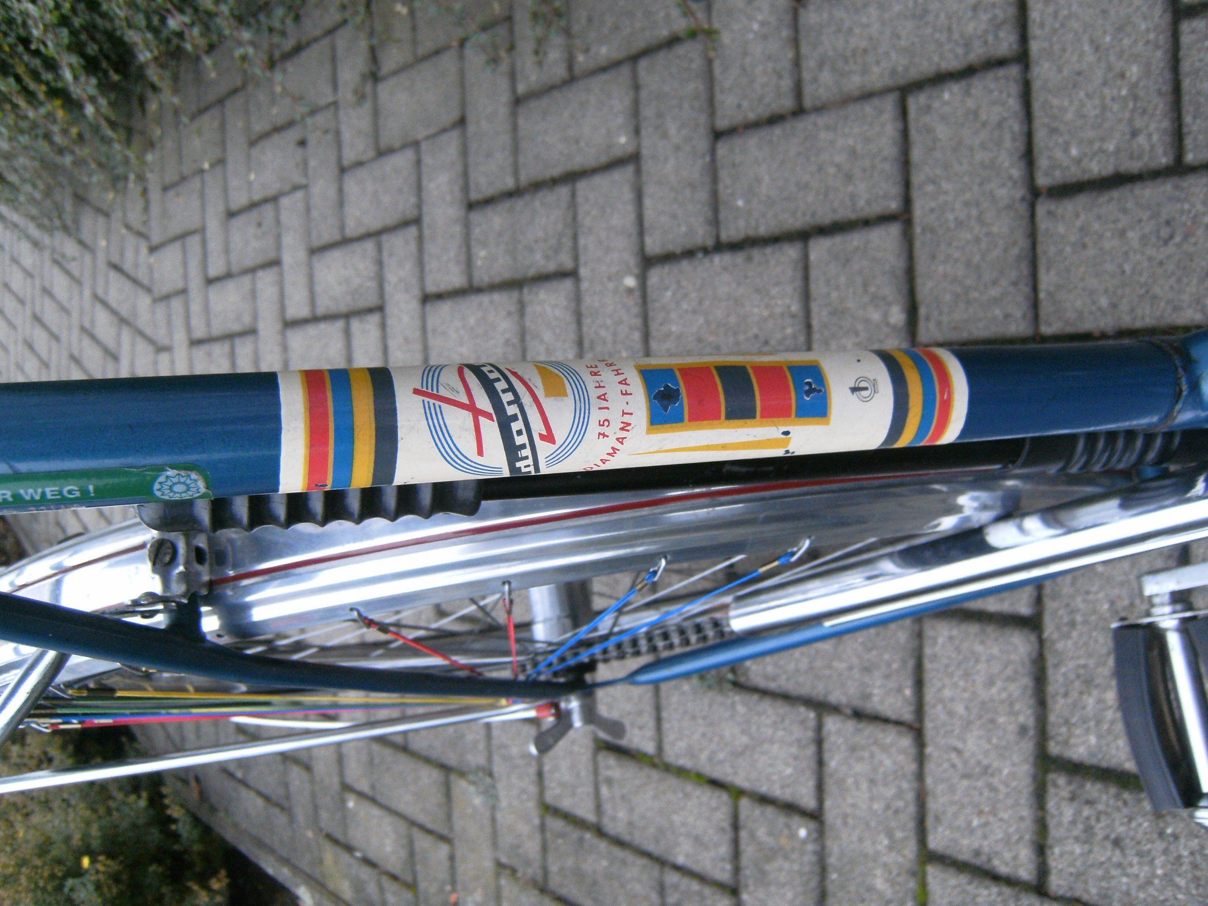

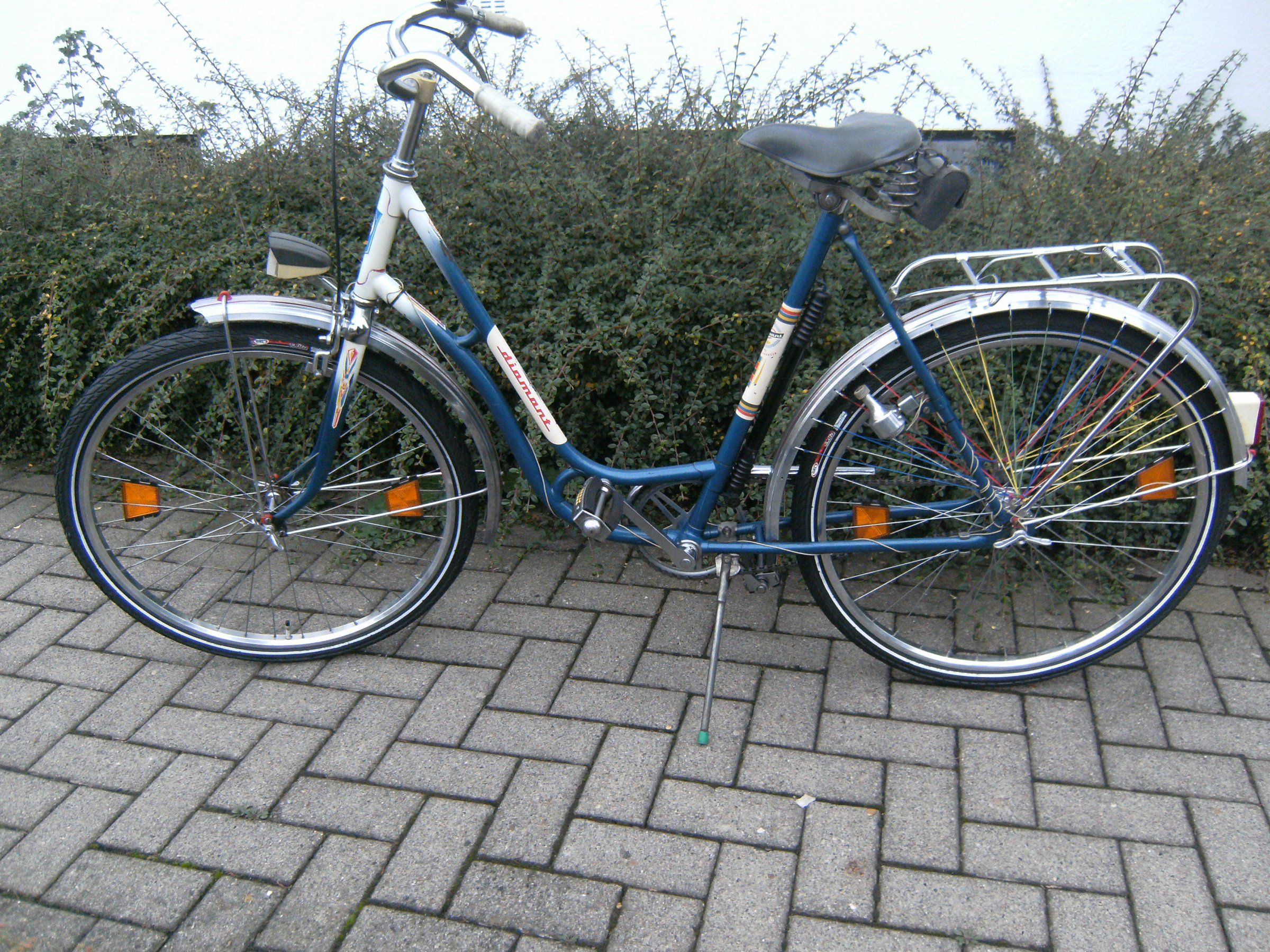

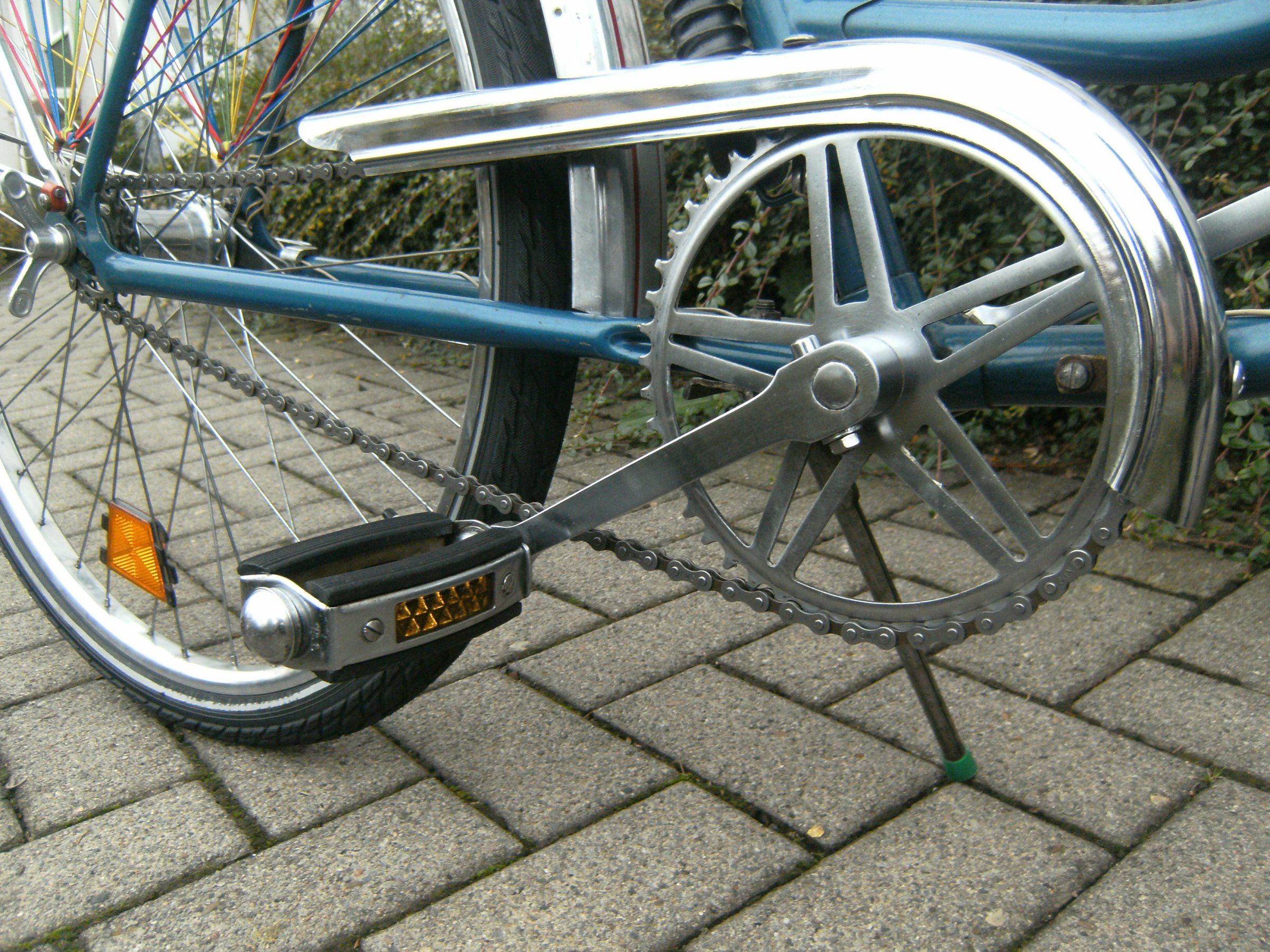

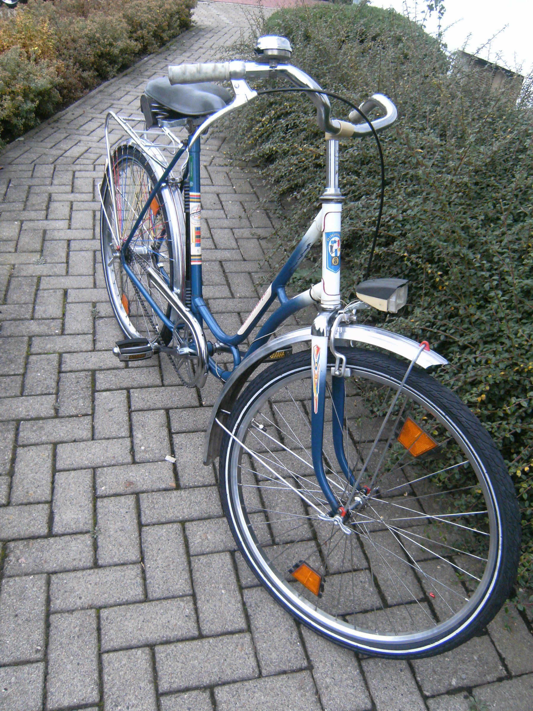

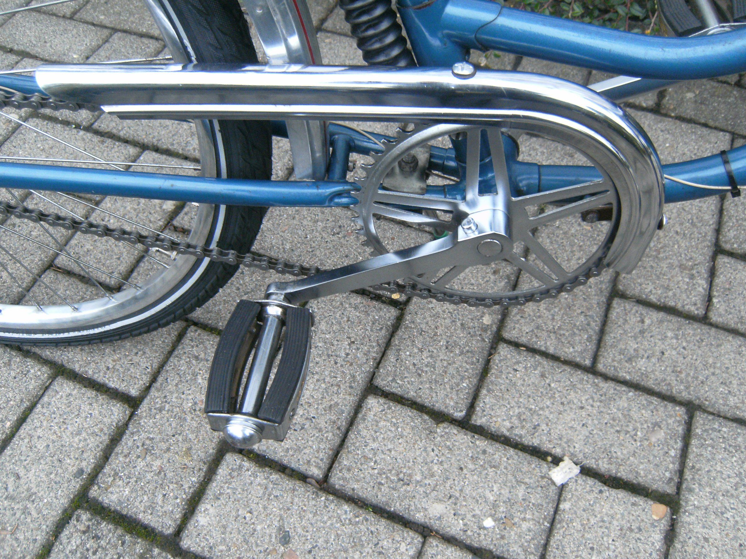

Habe neulich von Euch bei der Restaurierung eines alten Jubi Modelles eines 156er Damentoursportrades profitiert und wollte daher mal ein paar Bilder vom "Nachher" Zustand präsentieren (leider kein Bild vom bemitleidenswerten "Vorher"Zustandes vorhanden):

@kubrai: fast original, nur die Klingel sollte nach links,wenn der Daumen noch dran ist und Reflexstreifen gab es "damals" noch nicht.
Zurück in die Zukunft!
Ja ich weiß, mit den Reifen ist das so eine Sache, originale 47-559er Pneumant liegen hier rum, sind jedoch gebrochen und somit leider nicht mehr fahrbar.........
Das mit der Klingel nehme ich gerne an, ich war schon froh, einen originalen Seitenständer gefunden zu haben, wenn auch mit andersfarbiger Endkappe, eine originale Pumpe, Sattel und Satteltasche, Kettenschutz verchromt,pp. aufgetrieben zu haben. Eine Tretlageraxe war leider nicht zu finden, daher habe ich nochmal die alte gereinigt, gefettet, mt Einzelkugeln versehen und eingebaut-funktioniert!
Danke nochmal für die nette Unterstützung. Gruss Rainer

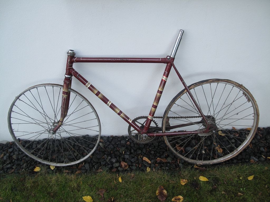

Vielleicht regt es mit Foto mehr an
Ist oben an den Seiten der Gabel der "Diamant"-Schriftzug eingeprägt? Welche Radgröße?
Auf dem Tretlager (linke Seite) sollte die Rahmennr. zu finden sein - mit dieser kann man z.B. mit Hilfes des DDR-Fahrradwiki das Baujahr bestimmen.
Die hinteren Ausfallenden sehen nach dem Modell 68 (Sportrad) aus, da die mir bekannten Mod. 67 (Rennrad) etwas filigranere Ausfallenden haben - aber da glänzt leider nur Halbwissen ;)

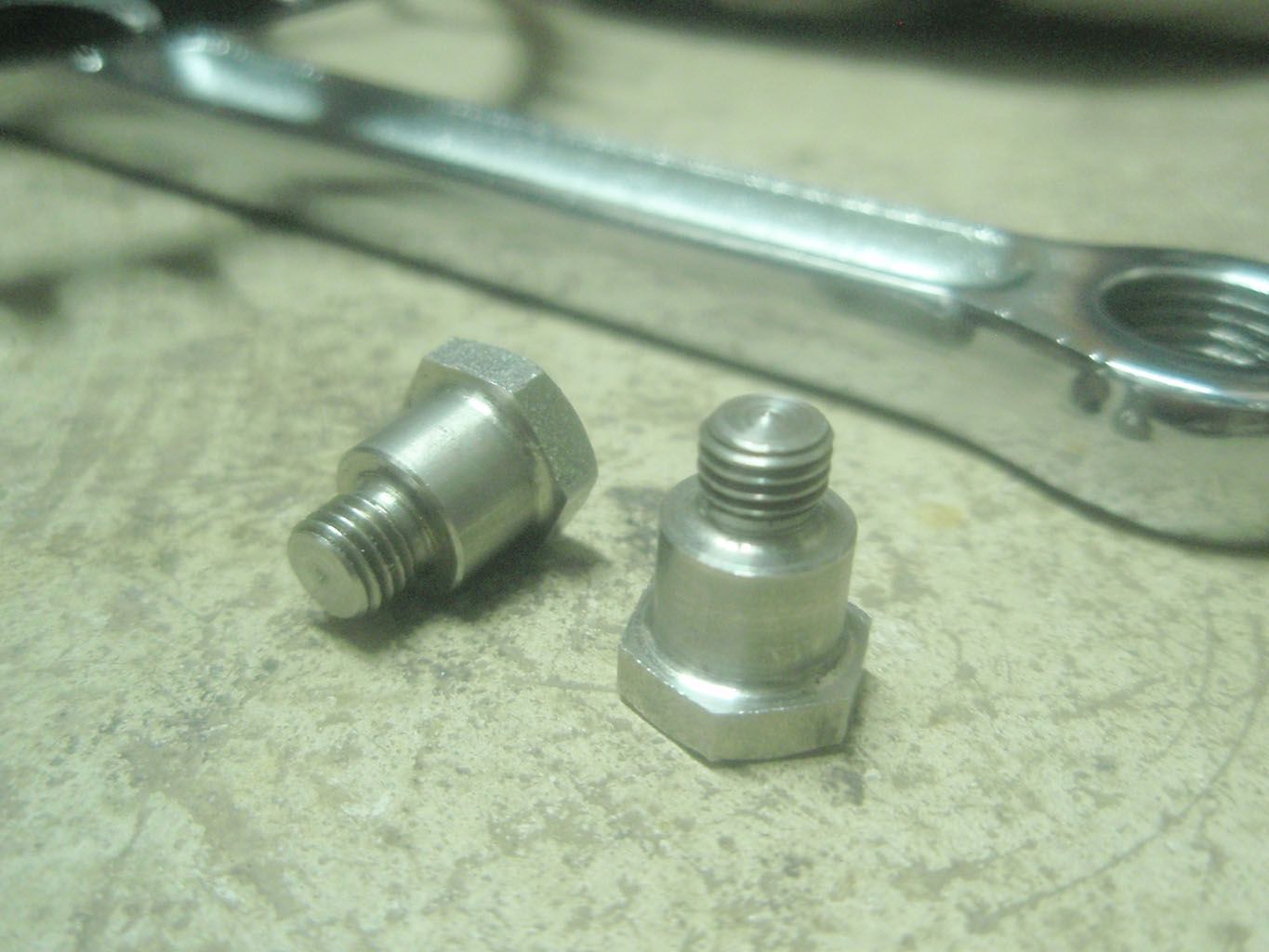

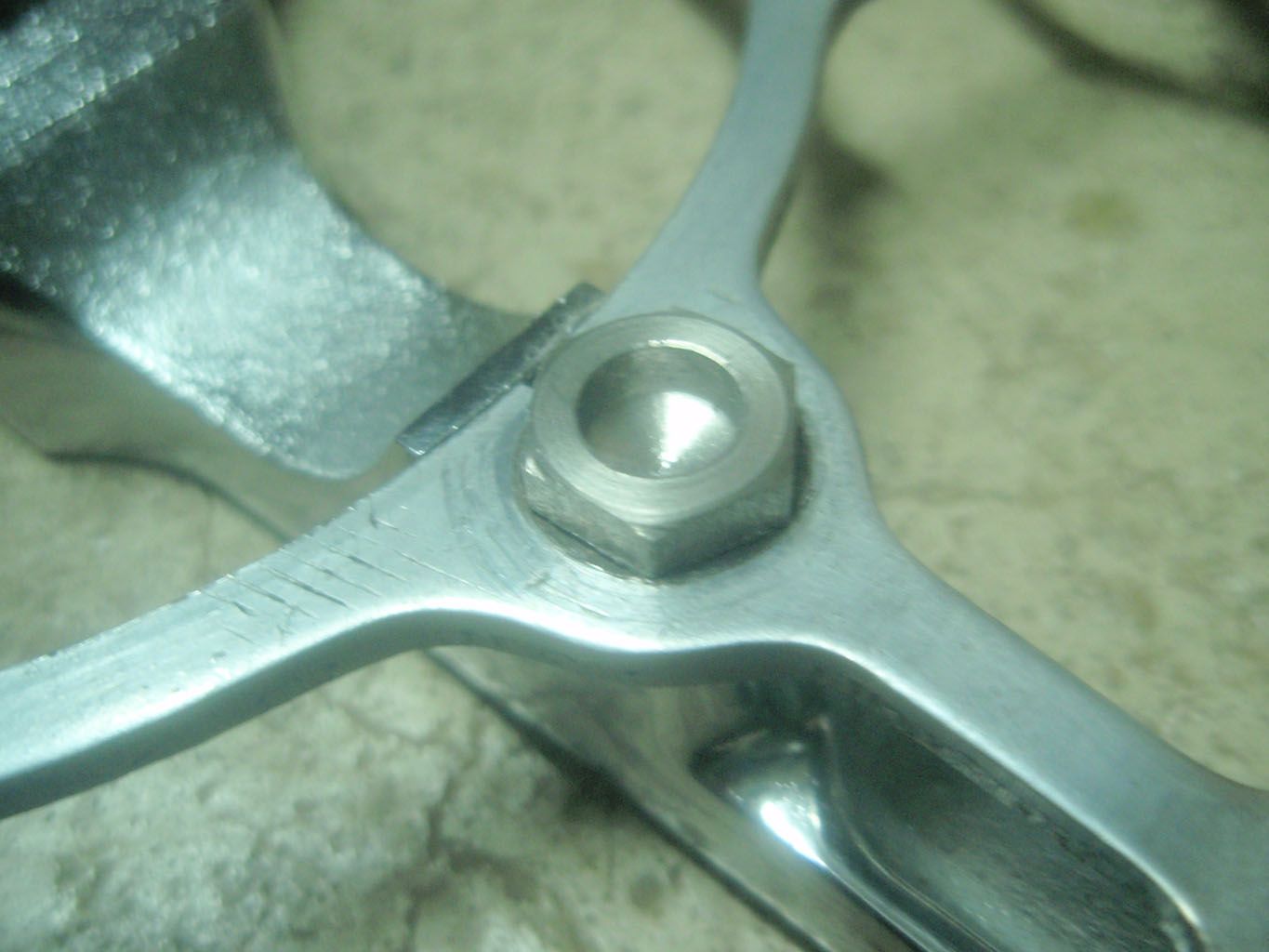

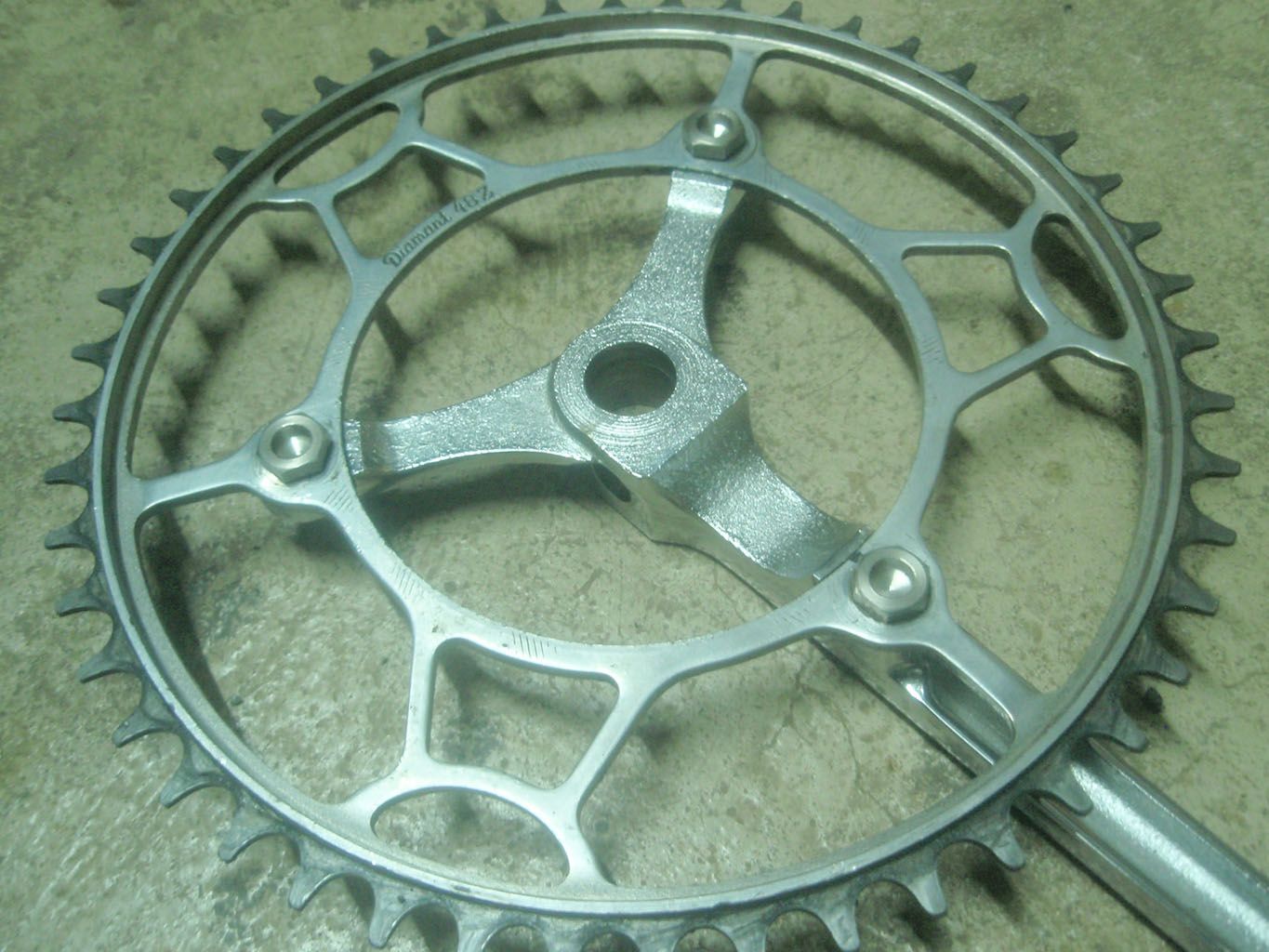

Die sind schon eine Weile im Angebot. Der Preis und hat mir die Entscheidung letztlich recht leicht gemacht, das Schraubenproblem durch Nachfertigung einer Kleinserie auf einer CNC-Drehmaschine zu lösen...
Das sind sie nun, passend mit dem Originalgewinde des Diamant 67 und Schlüsselweite 11, gefertigt aus einer höherfesten Niro-Legierung. Da ich die passenden Muttern nicht habe und für dieses Gewinde erst ein spezieller Gewindebohrer angeschafft werden müßte, habe ich für die gleichmäßige Optik auch welche mit "normalem" M6 Gewinde angefertigt. Man könnte sie bei Bedarf noch auf Hochglanz polieren:
upload_2016-10-24_23-45-40.jpeg Kettenblattschraube_3.jpg upload_2016-10-24_23-46-3.jpeg
Wer Interesse hat - ich hab gleich ein paar mehr fertigen lassen.

Du Freak! Sehr gute Arbeit

Wow, das muss Liebe sein ... Arbeit in ein Diamant Damen-Tourenrad zu stecken, selbst wenn das Ergebnis überzeugt.
