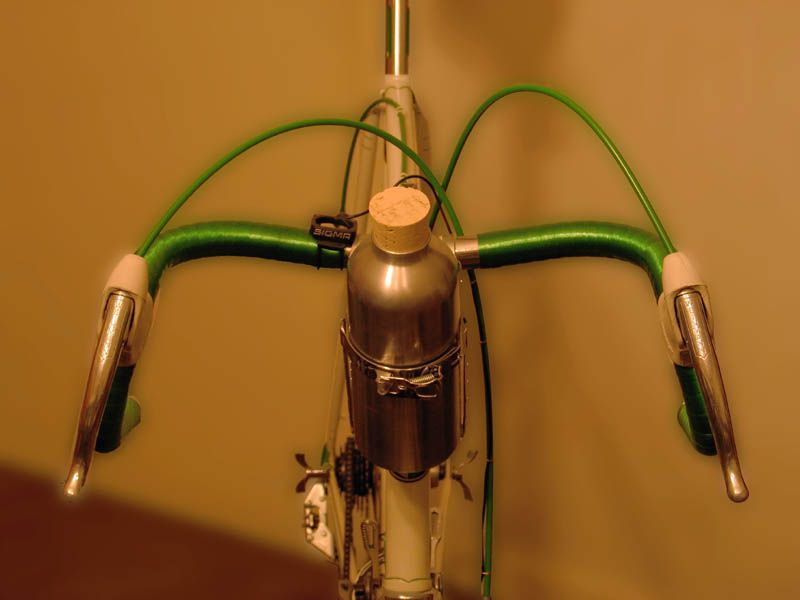

Bei Benotto und den meisten anderen dehnbaren Bändern, kommt es darauf an, mit der Wickeldrehung der Griffrichtung der Hand zu folgen. Zumindest ich - und ich denke die meisten Fahren werden es ähnlich handhaben - drehe meine Hand beim Greifen des Lenkers nach oben von mir weg und in diese Richtung wickle ich das Band auch - würde ich anders greifen, müßte ich auch mit der Wicklung dieser Drehung folgen. Ich wickle also vom Vorbau herunter zu den Lenkerenden und rotiere das Band dabei so, daß es über den Lenker von mir (in Sitzposition) wegweist. Dabei länge ich das Band um gute 25-30%, wodurch es anschließend so fest aufsitzt wie Schrumpfschlauch. Natürlich wird es bei dieser Längung auch schmaler, was durch die gewonnene Strecke im Ergebnis aber ausgeglichen wird. Ohne deutliches Längen und in der falschen Rotationssrichtung gewickelt, würde es sich natürlich schnell wieder lockern, so aber habe ich nun schon einige Lenker seit Jahren in Gebrauch, bei denen sich trotz häufiger Wiegetrittfahrt und entsprechend kräftigem Anfassen absolut nichts gelockert hat. Das Schöne an Benotto ist, daß es dauerelastisch ist, also wirklich wie aufgeschrumpft auf dem Lenker sitzt - wenn man darauf geachtet hat, es tüchtig zu ziehen und dabei in die richtige Richtung zu drehen, die sich aus der persönlichen Griffweise am Lenker ergibt.
Ich habe diese Anleitung einmal auf einer Benotto-Händlerbox gefunden - so hatte es der Hersteller vorgesehen. Versuche es doch beim nächsten Mal.
Ach ja: Mit einem 1 cm langem Stück doppelseitigen Klebebandes beginne ich die Wicklung neben dem Vorbau und wickle dort zwei Umdrehungen zur Sicherheit, danach geht es unter strammen Zug in Richtung Lenkerenden - aber ganz ohne Klebeband. Benotto hält, wie alle Vinyl-Bänder, nur durch den Zug, den man ihm beim Wickeln angetan hat.
Hier ein Bild meines Puch "Mistral", dessen Lenker ich vor 3 Jahren auf diese Art gewickelt habe. Ich müßte ein besseres Foto machen... In meiner Galerie sind auch Fotos von meinem Bauer mit weißem Benotto, dort aber erweckt der Flaschenhalter am Lenker den Eindruck, ich hätte das Band mit dessen Befestigungsschellen in Vorbaunähe gesichert - was aber nicht der Fall ist.
Die Bandenden werden mit den Lenkerendstopfen gesichert.
Bei Deinem Kettler-Rad sind allerdings die Bremszüge am Lenker verlegt, womit ich keinerlei Erfahrung habe (keines meiner Räder ist so ausgestattet), mir aber dennoch denke, daß die von mir beschriebene Wickeltechnik sich auch hier bewähren würde. Bestimmt sind die am Lenker entlanglaufenden Zughüllen für Lenkerbandwicklungen problematisch, weil sie "Bewegung" in den Lenker bringen, die aber durch eine feste Wicklung verringert würde.
Gruß
Peter

Danke für Deine Erläuterung. Die Möglichkeiten sind recht vielfältig. Ich habe das Benottoband früher auch von oben nach unten gewickelt. Durch meine obere Lenkerhaltung habe ich die Wickelstösse über das laufende Jahr nach unten geschoben und dabei das Band gelockert. Durch die umgekehrte Wickelung hatte ich das Problem nicht mehr, da ich nicht mehr die Stoßenden nach unten drücken konnte. Nun gut. :cool:
Beim Diamanten gab es derartige Probleme nicht. Einmal ordentlich mit Duosan versiegelt und kein Stoß war spürbar. :)
Die innenverlegten Bowdenzüge sind auch unproblematisch zu umwickeln, da der Bügel (Nitto Aerobügel) eine kleine Rille (Vertiefung) besitzt, wo ich die Bowdenzughülle entlang führe. Oben drauf sitzt noch ein Plastiktunnel, welcher mit Isolierband am Bügel befestigt wird. Erst nach der Montage des Plastiktunnels wird der Bügel straff mit dem Benottotape umwickelt.
Gruß, hausfrau
