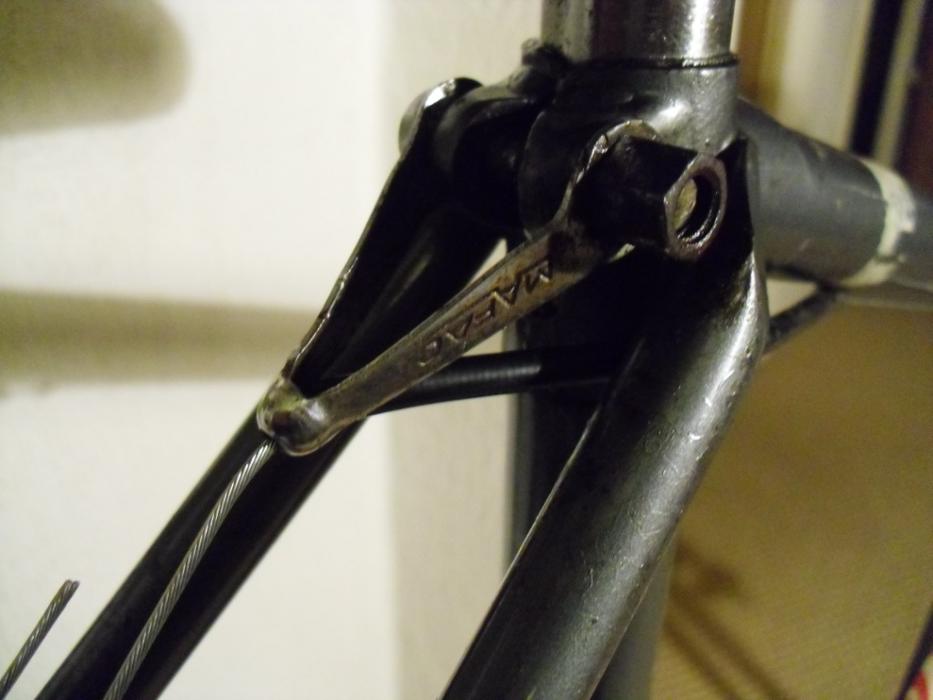

Weiss jemand von euch, wo man Befestigungsschrauben für Bremsbeläge herbekommt, wie sie beispielsweise bei der MAFAC Racer verwendet wurden?
Ich wollte meine Rasant-Mittelzugbremsen an meinem Alltags-Diamant auf die KoolStop- Bremsbeläge für die MAFAC-Bremsen umrüsten, kommte aber
nirgendwo diese Befestigungen finden. Vielleicht lag es auch daran, dass ich überhaupt nicht weiss, wie man die Teile nennt...
Natürlich könnte ich wie echolot1210 schreibt ne MAFAC-Bremse zum ausschlachten kaufen, aber vielleicht gibts die Dinger ja auch einzeln...

Die Schrauben von Cantis sollten passen, eventuell habe ich sogar noch welche von Mafac - ich sehe morgen mal nach....
AW: Rund um`s DIAMANT - Technik-Touren-Typen. - Teil 2
die schrauben von cantis gehen, sind aber wesentlich länger, sprich der hebel und die bremswirkung ist viel schlechter. hab das mit canti probiert, die original mafac schrauben gehen wesentlich besser weil besserer hebel. einzeln kaum zu bekommen --> mafac racer schlachten...

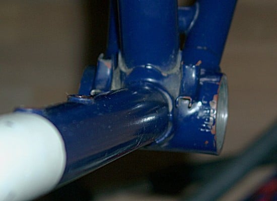

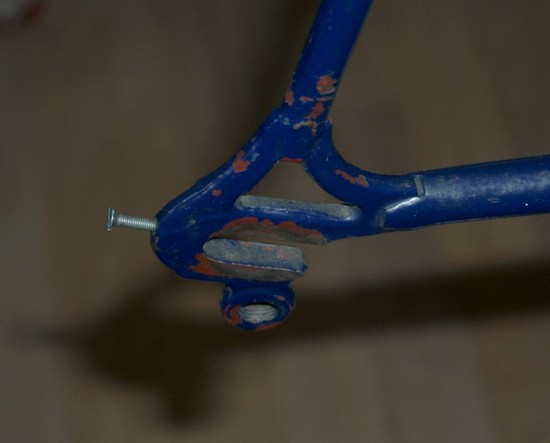

Hat leider ein wenig gedauert mit den Bildern.
Laut http://www.heikosdiamantrad.de.tl/Baujahr-ermitteln.htm ist der Rahmen Baujahr 1980.
Hier den Abweichungen zum normalen Diamantrahmen (es fehlt auch noch das Anlötteil für den Reflektor).
Die Schaltzugführungen auf dem Tretlager:
Die Ausfallenden mit Stellschrauben:

Rätselhaft! Diese Schienen sind eigentlich für Kettchen, die gabs 1980 schon lange nicht mehr. Oder hat da jemand Restbestände verbaut?

@juersch
schöne mafac,leider fehlt dir der originale zugbrückenhalter:( wäre perfekt.

also ich kannte auch einen Dip Ing. der vorher eine schlosser Lehre gemacht hat.
der hat auch alles gemacht um sein Diamant zu DDR zeiten ein wenig colnagohaft zu machen.
Ich kann jetzt auch die Teile selbst herstellen( wenn ich will und Lust habe und selbst verlöten, war auch zu Zonen zeiten kein Problem) .
möglicherweise ein Rahmen eines Hobby -löters, ach ich habe auch mal ein Rahmen(1983 Sandstrahlen und lackieren lassen mit Metalllack) für 42 DDR Mark für eine Schüler war das ein heiden Geld.

@jagger:
Die originalen Zughaler der Mafac-Bremsen habe ich schon, da sie ja aber keine Einstellschrauben für den Zug haben, bringen sie in Verbindung mit den originalen Sportradbremsgriffen nicht viel. Optisch sind die originalen natürlich schöner...
