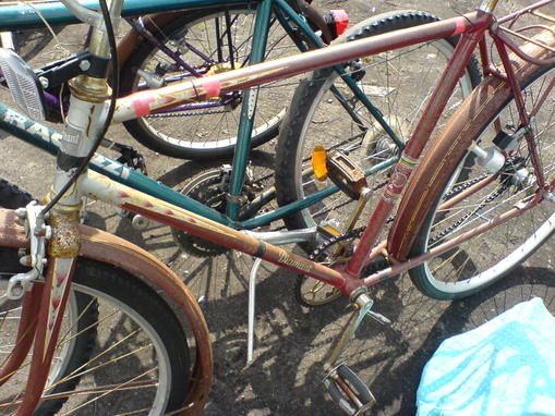

56. ausserdem gibts bzw. gabs auch unterschiede im radstand und beim bremsmass. und dann noch die anlötsockel für gepäckträger und dynamo. ist zumindest bei meinem diamant-sportler von 1958 so...
