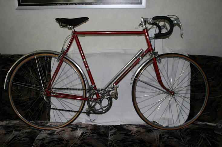

aufgrund eurer hervorragender forensischen analyse,hier ein enttarnter "nicht-rennrad-rahmen".
-keine angelöteten stifte für die schalthebel
- breite/lange einbuchungen hinten am träger
- nun gut, das gewinde für die schutzblechhalterung ist nicht zu erkennen:rolleyes:
rahmennummer wurde wohl vorsorglich vom verkäufer verschwiegen;)
look: http://cgi.ebay.de/Rahmen-gemufft-R...ort_Radsport_Fahrradteile&hash=item255ac319a2
gruss
AW: Rund um`s DIAMANT - Technik-Touren-Typen. - Teil 2
Ja richtig, ist ein alter Sportrad-Rahmen! Die Gepäckträgerhalter weit oben angelötet, deuten auf ein altes Baujahr hin, schätze 50er bis 60er Jahre.
ja genau...;)
ich weiß nicht ,aber im mom.haben die alten diamants wohl hochkonjunktur.
und das ist schlecht,immer das gute vom schlechten zu trennen,ohne reinfall. ich freu mich auf das treffen in kleinmühlingen dana71 , bin dabei:wink2:
gruss
Nein, ist sie nicht. Späte Modelle hatten auch die Dynamohalterung... Eine Seite vorher siehst Du das von Brave, das hatte einen
bei den späten modellen ging ja ohnehin einiges drunter und drüber. und ausnahmen gab/gibt es immer. in den allermeisten fällen ist ein dynamohalter aber ein sicheres indiz für einen sport-rahmen. so wie die aufnahme fürs katzenauge auf rennrad-rahmen hinweisst. diese aufnahme fehlt übrigens beim rad von brave. und dann gibts da noch diese pinöpel für die verkabelung der lichtanlage. sonst auch eher bei tourern zu sehen, oder?
und wenn ich mir den rost am oberrohr ansehe: so rostet der baustahl meines tourers auch. nichts zu sehen von der dunklen oxidationsschicht der guten rennradrohre. ich habe meine zweifel, ob der rahmen einreinrassiger renner ist...
aber egal: spass soll er damit haben! und den aufbau finde ich auch gelungen.
schöne woche,
christian
DANKE
dem vorbesitzer wars scheinbar egal, so wie das teil da auf der straße vergammelte.
ich hatte eh vor das gute teil zweckzuentfremden ;)
