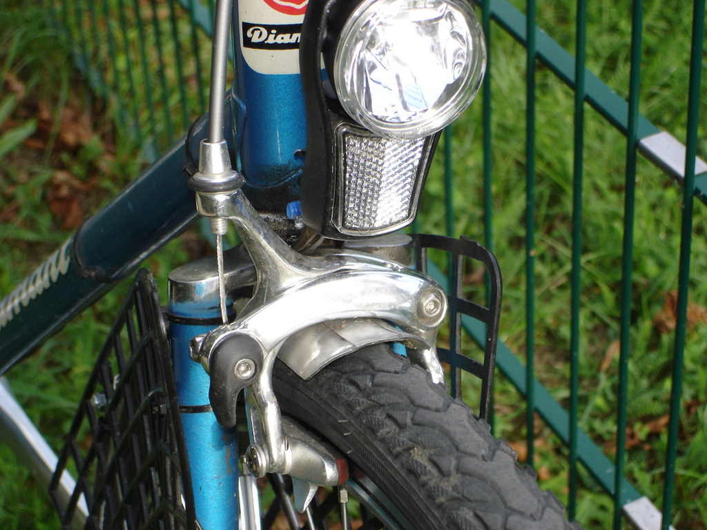

So ich hab das Schutzblech (Rennrad nicht Sportrad) am Vorderrad montiert.
Das Schutzblech ist unter der Bremse mit Daumen und Gummihammer handgedengelt wurden und passt nun hauchdünn drunter.
Daher steht es nun unten etwas ab.
Ich bin sowieso gespannt ob man damit auch mal durch Dreck fahren kann ohne das gleich alles blockiert.
Morgen dann kommt das hintere dran (wenn ich es mit polieren schaffe)
Hier mal Bilder
Und dann kann der Winter kommen.
Ach ja und Licht fehlt noch.
Cu Danni
AW: Rund um`s DIAMANT - Technik-Touren-Typen.
... und ein Spritzlappen vorn.
Bei Regen kann das ganz ordentlich funktionieren, aber durchs Gelände oder Schnee würd ich damit nicht fahren, da ist zuwenig Platz zwischen Blech und Reifen. Ich hatte mal sowas verbaut und jegliche Dreckpassage (oft sogar trocken) war Schiebepassage, aber erstmal musstich durch Rückwärtsschieben den Dreckkeil oder die Zweige wieder rausholen.
Die Gabel ist original sieht aber (wie ich grad selbst sehe) auf den Bildern wirklich anders aus.
Spritzlappen bau ich aus alten Reifen selber, lass ich aber hier erstmal weg.
Mit dem Gelände lass ich mich erstmal überraschen, ansonsten fahr ich eben mit einem anderen Rad.....

Wird ganz schön klappern, dein Schutzblech vorn unter der Bremse....
Was gibt es denn eigentlich für Alternativen? Steckschutzbleche...?
