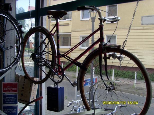

Morgen Dana 71,
Interessantes Bild von Deinem Damenrad... Den gleichen Rahmen hab ich nämlich hier in Magdeburg schon einmal mit NIEMANN Aufklebern gesehen...
AW: Rund um`s DIAMANT - Technik-Touren-Typen.
Ja die umgebauten Rahmen von Niemann und Radsport Börngen Limbach, sehen auch gleich aus, sind halt Sachen die sich bewährt haben, warum etwas Neues erfinden.
Habe allerdings von Leuten gehört, daß es auch solche Räder von Diamant gegeben haben soll.
Gruß Heiko
